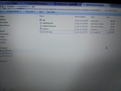

οκ λοιπόν θα αποσυμπιεσεις το αρχείο .zip που κατεβάσετε και θα πάρεις μέσα το αρχείο recovery.img μόνο.
Και θα δώσεις εντολη
fastboot flash recovery recovery.img
Κατεβασε αυτό το adb tool ,και κάντο install Adb tool .Μετά βάλτε το recovery.img στον φάκελο που έχει γίνει εγκατάσταση .Και δώσε την εντολή που είπαμε ποιο πριν
