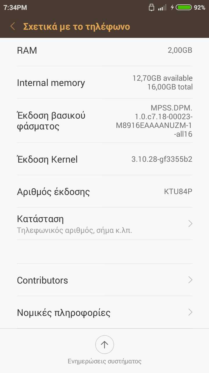

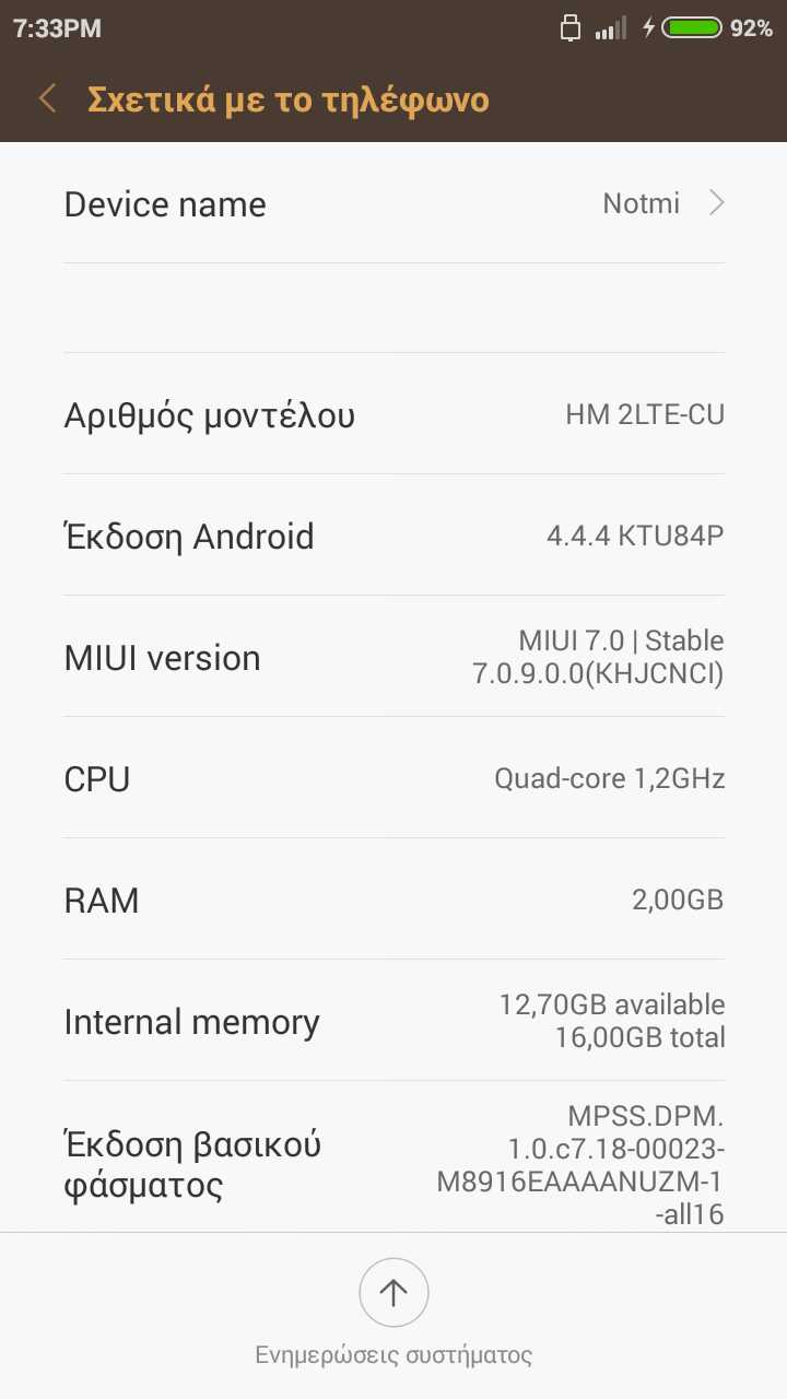

      Πριν απο μια εβδομάδα περίπου αγορασα το συγκεκριμενο κινητο κανονοντας μια (αποτομη) μεταβαση απο LG G3.
      Απο τοτε εχω μπερδευτει τοσο πολυ, οσο ποτε αλλοτε με κινητο. Διαβαζω διαφορα thread για αλλαγη ROM απο
      κινεζικη σε ελληνικη αλλα δεν μπορω να βγαλω ακρη ποια βηματα και με ποια την σειρα θα ακολουθησω για να φτασω στο πολυποθητο σημειο να βαλω μια ρημαδα ελληνικη ROM στο κινητο ή μια οποιαδηποτε ROM που να ειναι rooted ή να μπορω να την κανω root.
      Προς το παρων εχω κανει...
      1) Ελεγχο για ξεκλειδωτο bootloader οπου βρεθηκε κλειδωμενος.
      2) Αιτημα για unlock του bootloader στους κινεζους το οποιο εγινε αποδεκτο.
      Στην προσπαθεια για ξεκλειδωμα μου βγαζει μηνυμα " Could not verify device. Cant get info, connect again."
      3)Μην ξεροντας ποια ROM να περασω απο εδω (με τον κλασικο τροπο) ειπα να δοκιμασω τον πολυ αναλυτικο οδηγο για Flash σε official rom. Εκει μου βγαζει μηνυμα "Reading device information failed". Σημειωτεο οτι το MiPCSuite δουλευει μια χαρα.
      Απο drivers εγκατεστησα χειροκινητα μονο ADB. Τα υπολοιπα τα εκαναν τα windows (7 x64) χωρις να εχω καποιο μηνυμα οτι κατι δεν πηγε καλα.
      Δεν ξερω αν εχω μετανοιωσει ακομα για την αγορα γιατι δεν εχω φτασει το κινητο εκει που θα επρεπε να ειναι.
      Θα εκτιμουσα ειλικρινα εαν υπαρχει καποιος να μου πει τι να κανω και με ποια σειρα ωστε να εχω μια ελληνικη (ή international) rooted rom.
