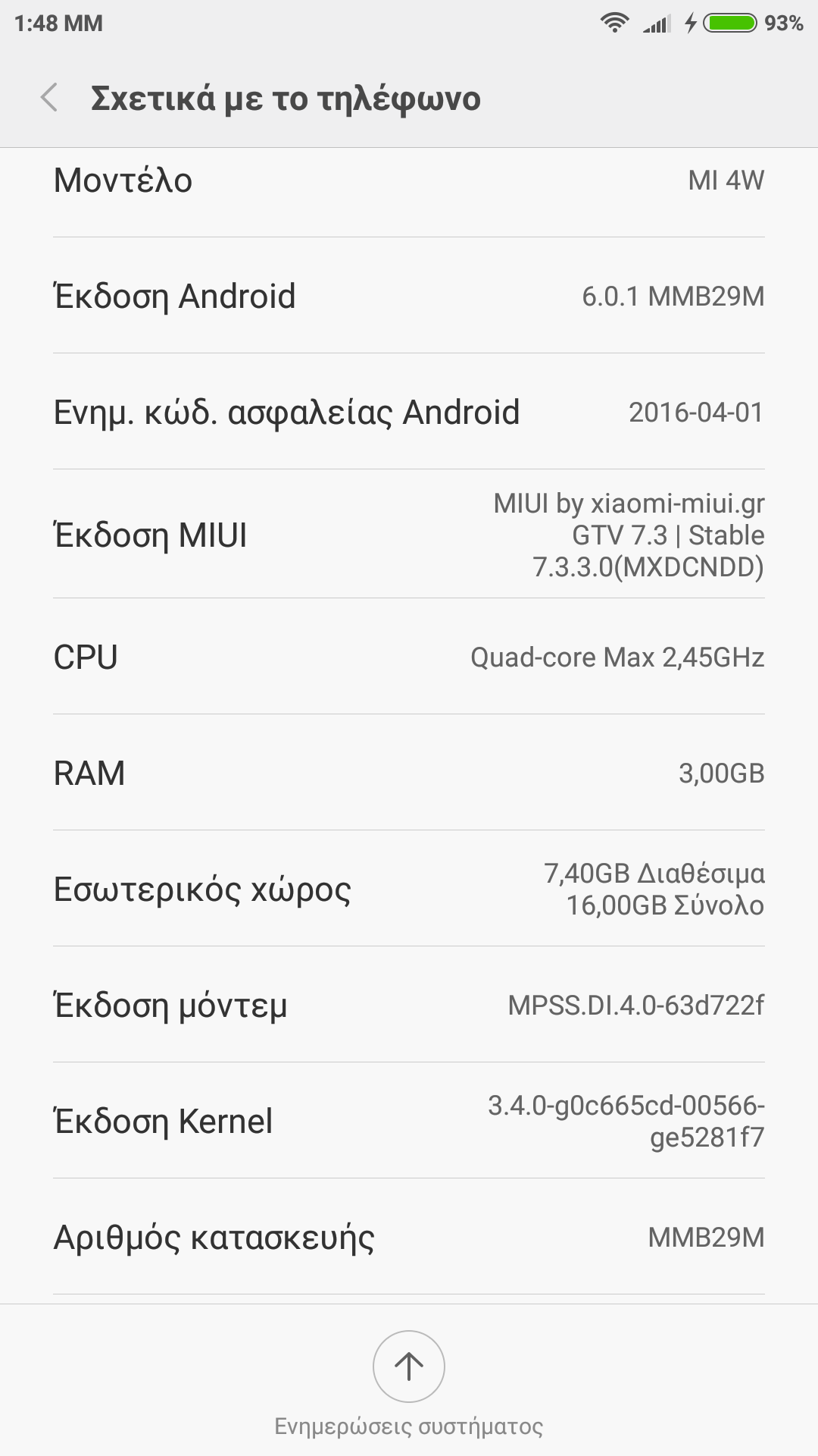

Καλησπέρα παιδιά τις τελευταίες μέρες έχω ένα προβληματάκι με το κινητό και θα ήθελα να ρωτήσω αν το έχει συναντήσει ποτέ κάποιος άλλος,
Ξαφνικά μια μέρα σταμάτησε να φορτίζει. Έχω δοκιμάσει 3 φορτιστές και 4 καλώδια και συμπεριφέρεται με όλα το ίδιο.
Μετά από αρκετά wipes και φλασαρίσματα έχω φτάσει σε σημείο να φορτίζει αλλά να μην συνδέεται στον υπολογιστή.
Που και που αποφασίζει και να μην φορτίσει αλλά το ανοιγοκλείνω 2-3 φορές του κάνω κανα wipe και ξαναφορτίζει. Με τον υπολογιστή δεν συνδέεται με τίποτα και απλά παίρνει ρεύμα.
Το μήνυμα των windows είναι "The device malfunctioned"
Βάσει όλων αυτών υποθέτω ότι είναι θέμα software και από τα wipes που έχω κάνει είδα ότι κάνοντας wipe cache + dalvik + data και μετά βάζοντας νέα rom χωρίς συγχρονισμό οι φωτό και οι επαφές δεν έχουν σβηστεί άρα οτιδήποτε δημιουργεί το πρόβλημα μπορεί να παραμένει. Κάνω κάτι λάθος????
Αν μπορεί κάποιος ας βοηθήσει, μου έχουν τελειώσει οι ιδέες...
