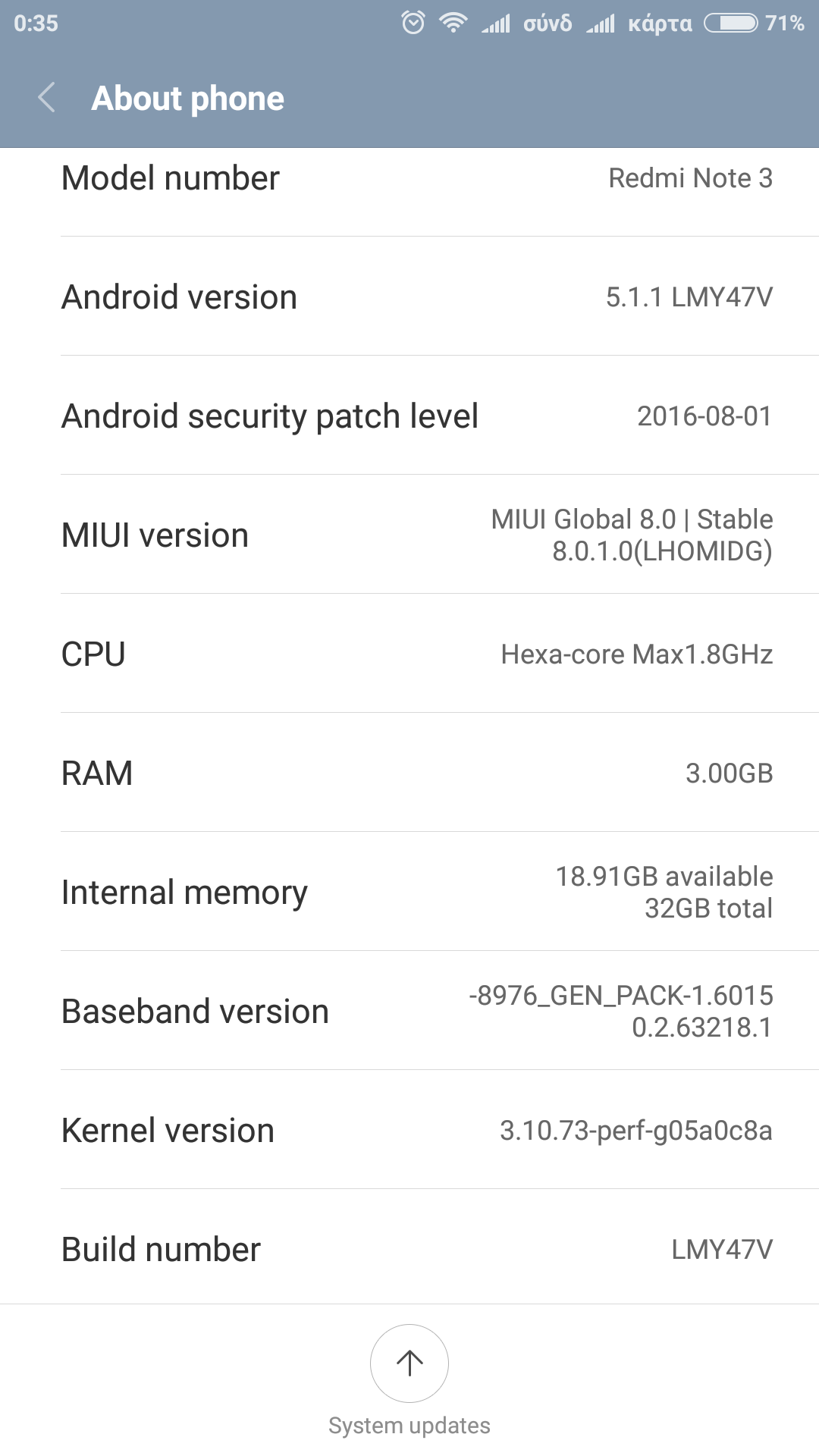

Έχω εγκαταστήσει το MI suite αλλα και πάλι δεν μπορεί να συνδεθεί με τον υπολογιστή.
το τηλέφωνο που παρήγγειλα ήταν το redmi note 3 pro. Στα στοιχεία του τηλεφώνου αναφέρεται όμως σκέτο redmi note 3. τα χαρακτηριστικά του cpu όμως είναι hexacore 1,8 που αντιστοιχεί στο redmi note 3 pro. -

Ρε παιδιά μήπως δεν το βλέπει ο υπολογιστής γιατί θέλει να κάνει update τους driver του επεξεργαστεί?
Ουτε εμένα το έβλεπε. Αναγκάστηκα να κάνω update το κινητό απο 7.6.3.28 dev σε 8.6.6.23 dev και μετά το είδε.
