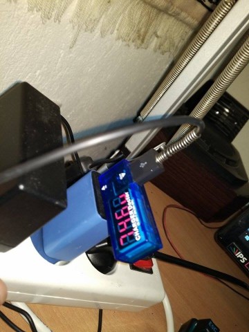

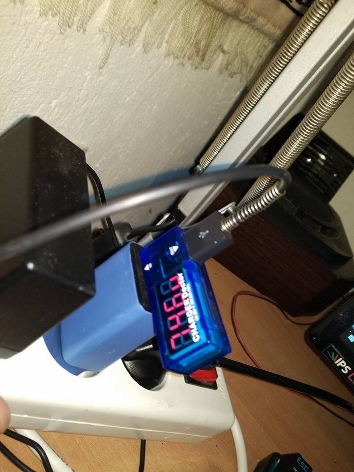

Τώρα το 7.5 V μου φαίνεται λίγο περίεργο να πω την αλήθεια. Με τι το μετράς; Έχεις μετρητή κατάλληλο; -
δηλαδή με αυτό σώζομαι Qualcomm Certificated QC2 0 Dual USB Car Charger Quick Charge Adapter for Phones | eBay ;;;; γιατί στο αυτοκίνητο δεν φόρτιζε και όταν μετρούσα έβγαζε 5 V.....
Όπως το φαντάστηκα! Δες εδώ εαν έχεις πάρει τον ίδιο θα δεις οτι "βλέπει" μόνο 3-7 volts φόρτιση... άρα εαν εσένα δίνει 9 volt αυτό δεν το "βλέπει" αλλά βγάζει τη μέγιστη τάση που μπορεί. Εαν δοκιμάσεις κάτι τέτοιο που θα μπορεί να δεί τα 9 volts τότε νομίζω θα έχεις πιο σωστά αποτελέσματα.

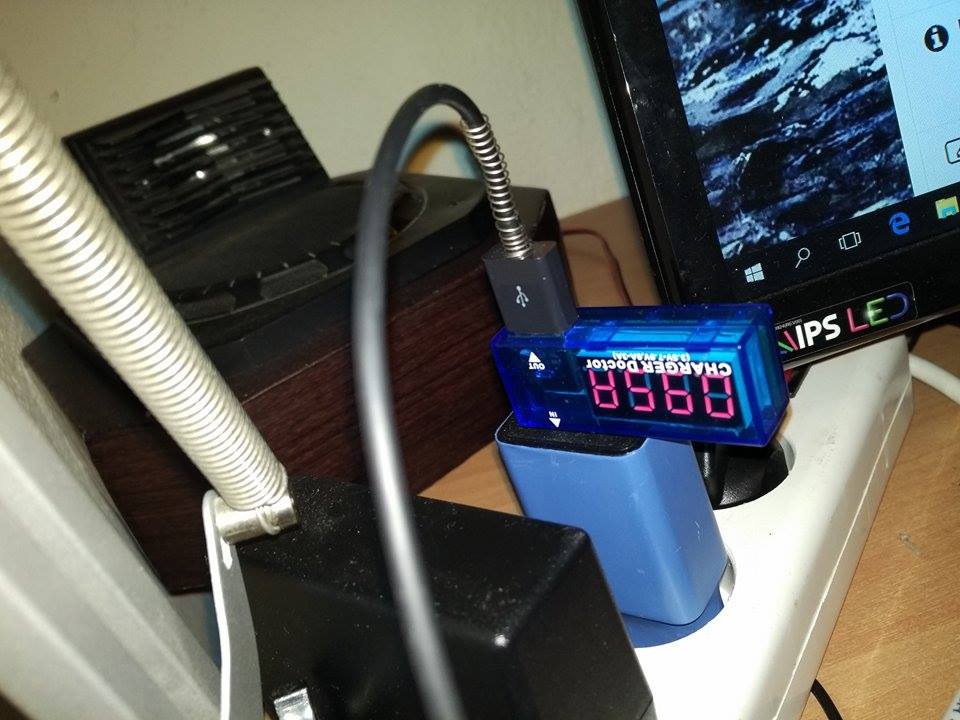

ααα ωραία...όσο για το δεύτερο έχω φορτιστή αυτοκινήτου ο οποίος βγάζει 5V 2A άλλα ενώ δείχνει πως φορτίζει το ποσοστό μένει σταθερό(μη σου πω πως μειώνετε κιολας )
ξέρεις μήπως κάποιον αξιόπιστο QC 2.0 φορτιστή αυτοκινήτου ; π.χ. αυτο Itian Quick Charge 2.0 Smart USB Car Charger-6.12 and Free Shipping| GearBest.com -
Προσωπικά δεν έχω δοκιμάσει κανέναν qualcomm certified για το αυτοκίνητο. Δεν μπορώ να σου πω την άποψη μου πάνω σε αυτό, βέβαια φιλικά τελείως θα σου πω πως εαν το πάρεις κάτι τέτοιο, να κάνεις προσεκτική χρήση τουλάχιστον μην γίνει καμιά ζημιά με τις μεγάλες θερμοκρασίες. Δες κάτι πιο επώνυμο για παράδειγμα.
Επίσης ο φορτιστής που έχεις, είσαι σίγουρος οτι δίνει 2A στην έξοδο; Γιατί και εγώ είχα έναν απο ebay(2 δολλάρια) που έλεγε 2Α και τελικά έδινε μαξ 0.5(και ούτε!!εκφόρτιζε το κινητό αντί να φορτίζει όταν το χρησιμοποιούσα). Οπότε πρόσεξε το και αυτό. Το καλύτερο θα ήταν να έχεις έναν tester που δείχνει και τη ροή του ρεύματος για να είσαι σίγουρος. -
είναι σίγουρο γιατί ο μετρητής που έχω δείχνει 5V 1,5Α.. οκ.. σε ευχαριστώ πάρα πολύ... με έσωσες...
