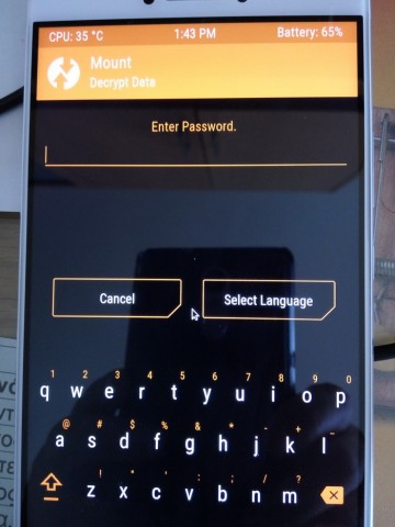

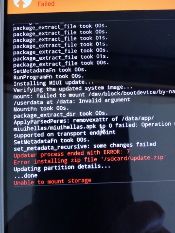

Παιδιά πρέπει να γραφεί παρατήρηση στον οδηγό, κι εγώ κόλλησα στο twrp. ERROR 7 & Unable to mount storageΟ/H Astrovilos έγραψε:
Λοιπόν, τα κατάφερα! Το μόνο που με φοβίζει ότι η συσκευή αργεί να φορτώσει... λίγο λιγότερο από λεπτό κάνει...
Έβαλα την official twrp, η οποία δεν άλλαξε και πολλά. Η encryption παρέμεινε.
Οπότε γύρισα σε fastboot και έδωσα τις εντολές "fastboot format system" και "fastboot format userdata". Επανεκκίνησα με recovery και άνοιξε κανονικά! Έκανα wipe cache, data, dalvik/art και φλάσαρα την ελληνική ρομ από την εξωτερική sd card.
Η πρώτη εκκίνηση του συστήματος, χωρίς πλάκα, ξεπέρασε άνετα το 5λεπτο. Είχα απογοητευτεί και ετοιμαζόμουν να περάσω την global και να μην ξανά ασχοληθώ. Και τελικά άνοιξε με την ελληνική rom!!!
Το μόνο "πρόβλημα", αν είναι πρόβλημα, είναι ότι κάνει λίγο λιγότερο από λεπτό για να μπει στο λειτουργικό ή στην recovery κάθε φορά που ανοίγω την συσκευή.
Και ένα mini πρόβλημα που διαπίστωσα είναι ότι σε μια φόρτωση της recovery, σε δοκιμές επανεκκίνησης που έκανα, ξαφνικά δεν άνοιξε η official twrp αλλά η "πειραγμένη" από mic που δίνεται σε αυτόν τον οδηγό!!! Αυτή δλδ που είχα φλασάρει πρώτη! Ανεξήγητο; Οπότε μπήκα σε fastboot, έκανα erase την recovery και ξανά φλάσαρα την official twrp.
Ούτε αυτό πετυχαίνειΟ/H lallasgr έγραψε:
1) Βάζεις TWRP
2) Swipe to allow modification
3) Wipe->format-> format data
4) Reboot-> reboot to recovery
5) Wipe->Advanced wipe-> cache/data/dalvik
Αν το 5 ολοκληρωθεί σωστά προχωράς
6) Advanced->adb sideload->wipe to sideload (δεν τικάρεις τα δύο κουτάκια)
7) Στον υπολογιστή μεταφέρεις την Ελληνική ρομ στον φάκελο adb και την μενοτομάζεις update.zip
Τρέχεις CMD και πας στον adb φάκελο
9) Τσεκάρεις ότι έχεις την τελευταία έκδοση adb. Πρέπει να είναι η 1.0.32! Το τσεκάρεις αυτό τρέχοντας adb info (πάνω πάνω)
10) Τρέχεις τώρα την εντολή "adb.exe sideload update.zip" αν ξεκινήσει κάνεις υπομονή και περιμένεις το κινητό να ανοίξει.
Αν καταφέρεις να φτάσεις επιτυχώς στο 10 υπάρχουν διάφορες περιπτώσεις.
α) όταν φτάσει το φόρτωμα της ρομ στο 49% να βγάλει failed το CMD αλλά μην το σταματήσεις συνεχίζει η εγκατάσταση στο κινητό
β) να ολοκληρωθεί σωστά και να πετάξει μήνυμα στο κινητό για reboot ή back. Επιλέγεις reboot και δεν βάζεις κανένα superuser αν ρωτήσει (DO NOT INSTALL)
γ) να κάνει μόνο του το κινητό ρεσταρτ και να φορτώσει κανονικά
Αν θες κάνε τις δοκιμές σου και όπου κολλάει το βλέπουμε. Είναι πολλά που μπορεί μέσα στο twrp να πάνε στραβά και καταλαβαίνω ότι δεν είναι εύκολο με ποστς να περιμένεις απαντήσεις κλπ οπότε πράξε όπως νιώθεις!

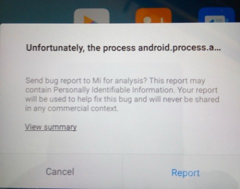

Μετά την αποτυχία
έκανα επανεκκίνηση
Η συσκευή δείχνει κανονική διαδικασία να ανοίξει, Ανοίγει και φορτώνει ANdroid procces A failed συνεχώς
Έκανες factory reset? Μήπως σου βγαλε σφάλμα και απλά συνέχισες?
Μπες ξανα σε twrp και κάνε factory reset. -
τουλάχιστον 3 φορές
με κολλάει αυτό το encryption, το έκανα ξανά και θα περιμένω να ανοίξει.
Άνοιξε σωστά νομίζω (έχει η Ελληνική πολλές γλώσσες; )
