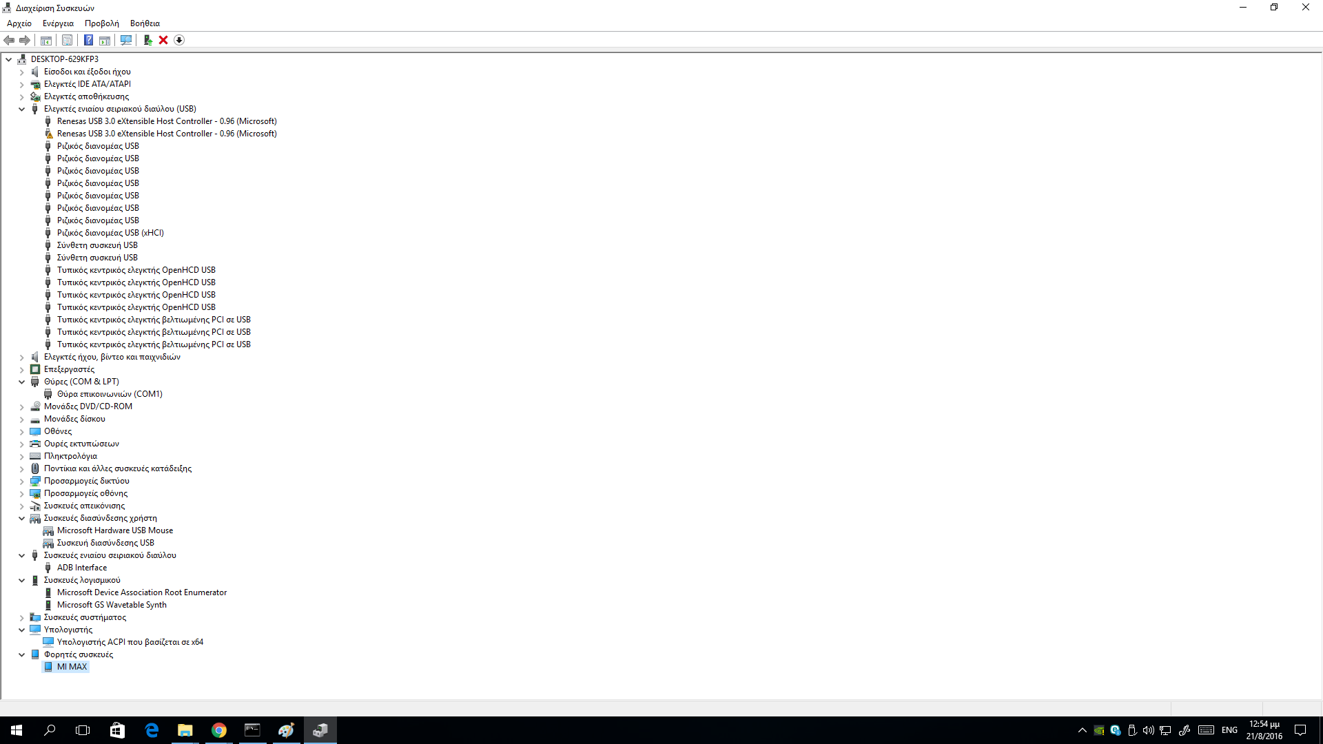

      9) Πήγαινε τώρα στο device manager και έλεγξε ότι έχει φορτώσει σωστά το κινητό σου όπως φαίνεται στην παρακάτω φωτογραφία:
      Σε περίπτωση που δεν βλέπουμε την παρακάνω εικόνα ακριβώς όπως είναι αλλά βλέπουμε στη θέση του 9008 να γράφει QHSUSB_BULK τότε ακολουθούμε τα βήματα στο παρακάτω spoiler για να εγκαταστήσουμε σωστά τους Drivers:
