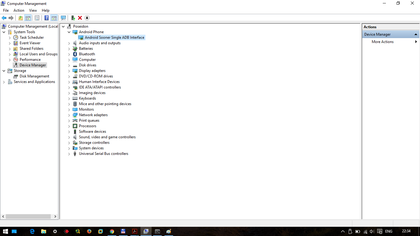

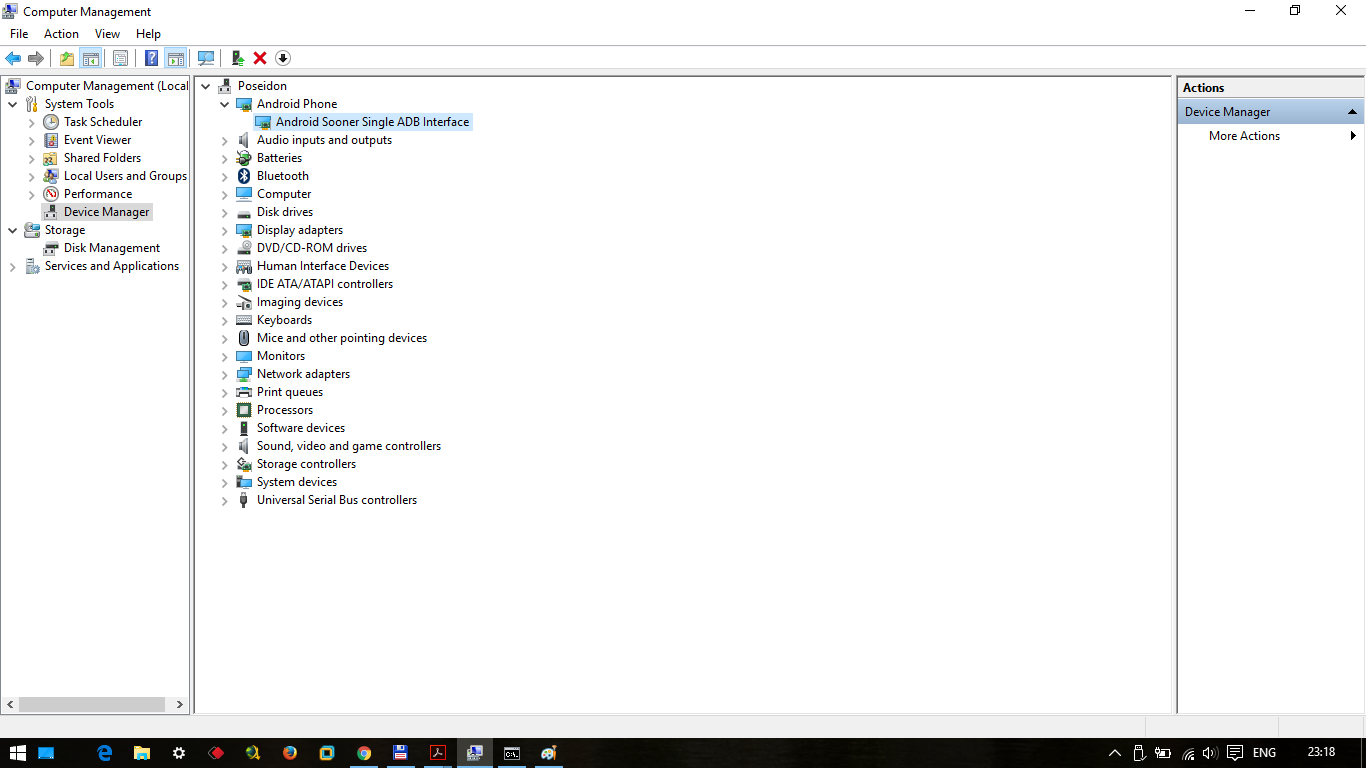

Πάτα στο Device Manager με την συσκευη σε fastboot + συνδεδεμένη και ανέβασε μου ενα screenshot
Redmi 3s με Original Rom(Chinese&English)
Έτοιμο
fastboot παρακαλώ!! Power & Vol - στην συσκευη..
σε fastboot είναι η συσκευή. Αλλά από ότι κατάλαβα κατί δε σου αρέσει.

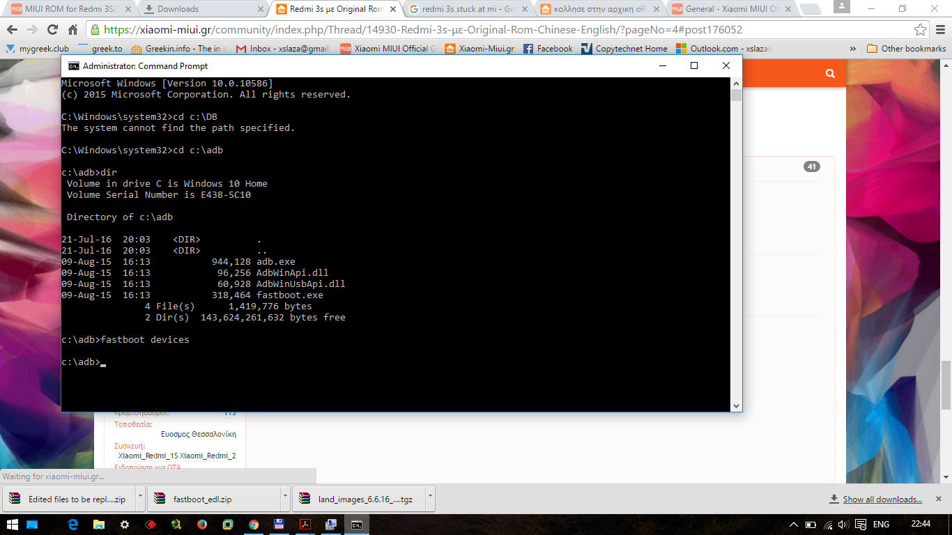

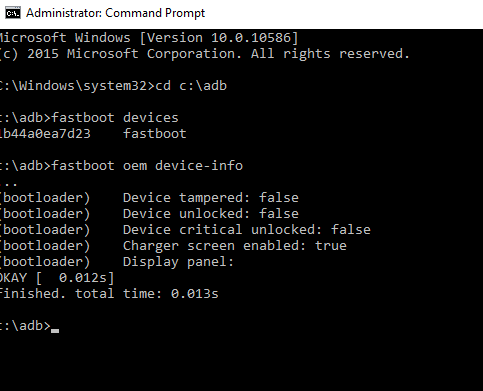

Ανοιξε ενα cmd window (δεξί κλικ σαν διαχειριστης) και γράψε fastboot devices
Υ.Γ
Χρειάζεσαι το fastboot.exe μέσα στο path ή σε κάποιο folder, απο όπου να το τρέχεις.. -
τίποτε

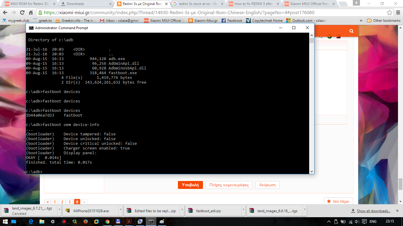

Κλεισε την συσκευη και αφου είσαι σίγουρος ότι έκλεισε πάτα το Power & Vol - μαζι. Μολις καταλαβεις την ελαφρια δονηση ή δεις το Mi αφηνεις το Power και εξακολουθεις να κρατάς το Vol - και μου λες τι έγινε ..
Τίποτα. Παραμένει στο Fastboot. Αν και από ότι βλέπω δεν λέει να κλείσει κανονικά. Κάνει reset όχι shutdown.
όχι τπτ άλλο, σε ταλαιπωρώ και σενα -
Κάνει Restart γιατι κρατάς το Power λίγο παραπάνω απο όσο πρέπει... Κάνε μια προσπάθεια ακόμα
ευχαριστώ για την υπομονή σου.
Τώρα μιλάμε ... και προχωράμε ... απο εδω και ύστερα κάνε ότι θέλεις να κάνεις με την συσκευή σου
