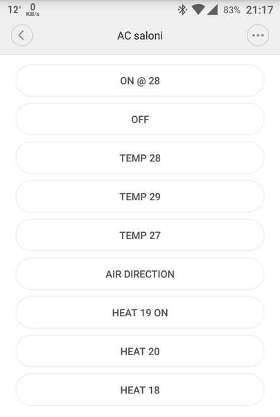

μούφα δεν είναι, χειρίζομαι με επιτυχία προβολέα, τηλεόραση, ενισχυτή (σε κάποιες βασικές εντολές έτσι όπως τις θέλω για τα "σενάρια" μου, για να δω πχ ταινία στο προβόλι, με τις αντίστοιχες εισόδους), συν το κλίμα, με "καρφωτές" συγκεκριμένες εντολές. Για το κλίμα έχω φτιάξει αυτό της εικόνας...
τα +/- θερμοκρασίας δεν θα σου δουλέψουν, λογικό: γιατί το κάθε +/- στα κλιματιστικά, είναι συνάρτηση του τι είχε σεταρισμένο πριν. Αλλά τα καρφωτά δεν μπορούν να ξέρουν τι είχες πριν... αν δεις το δικό μου παράδειγμα, έχω εντολή για κάθε θερμοκρασία που σετάρω, είτε στο ζεστό είτε κρύο. -
