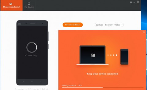

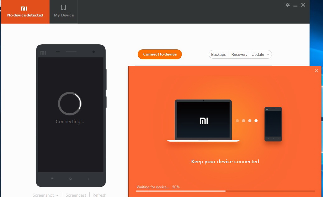

    • Καλησπερα ,το ξεκλειδωμα εγινε επιτελους και προχωρησα στο επομενο βημα με την ελληνικη rom
      εκανα ολα τα βηματα μεχρι το σημειο :
      "Κάνουμε factory reset (Wipe->advanced wipe-> cache/dalvik/data) για να μην πέσουμε σε bootloop."
      εκει μου ζητησε Back ή Reboot κι επελεξα το Reboot αλλα επεσα σε bootloop.
      Το σταματησα,μπηκα fastreboot mode και ξαναπληκτρολογησα fastboot boot twrp3.0.2-0_by_mic_ido.img
      Εκανα factory reset με τις ανωτερο επιλογες αλλα δεν εκανα reboot α επελεξα back και περασα την
      xiaomi-miui-hellas-5.1_ido_Stable-V7.5.1.0.zip
      συμφωνα με τις οδηγιες.ζητησε reboot το εκανα ,εκανε μονο του αλλο ενα και εδω και 4-5 ωρες το κινητο ειναι κολλημενο στο λογοτυπο της Μi ,περασε καποιους επιπλεον drivers μονο του και το Mi suite ειναι στο 50% απο τοτε δειχνοντας οτι δεν ειναι συνδεδεμενο με το κινητο.
      ανεβαζω σχετικη εικονα .αν μπορειτε πειτε καμμια ιδεα .Σας ευχαριστω πολυ !!
