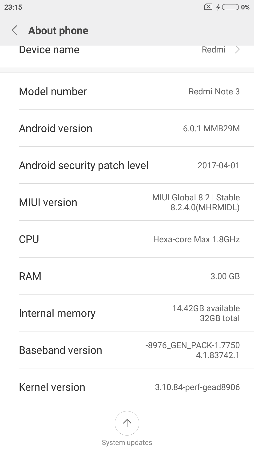

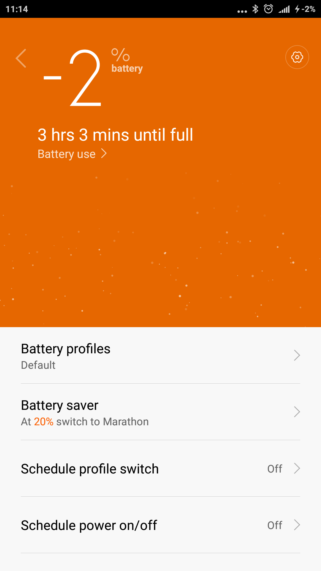

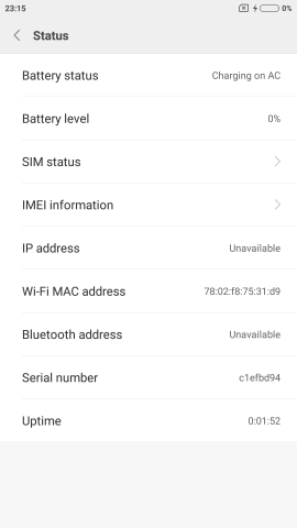

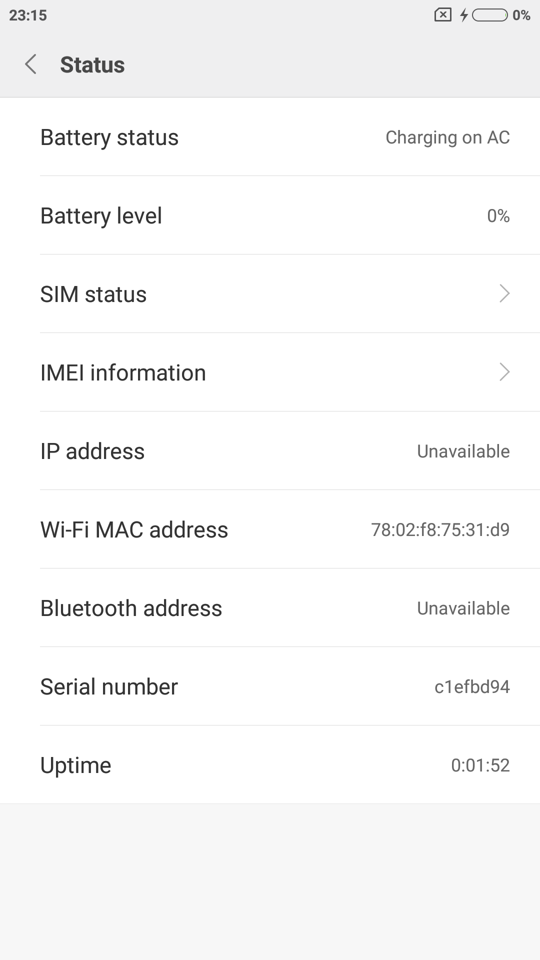

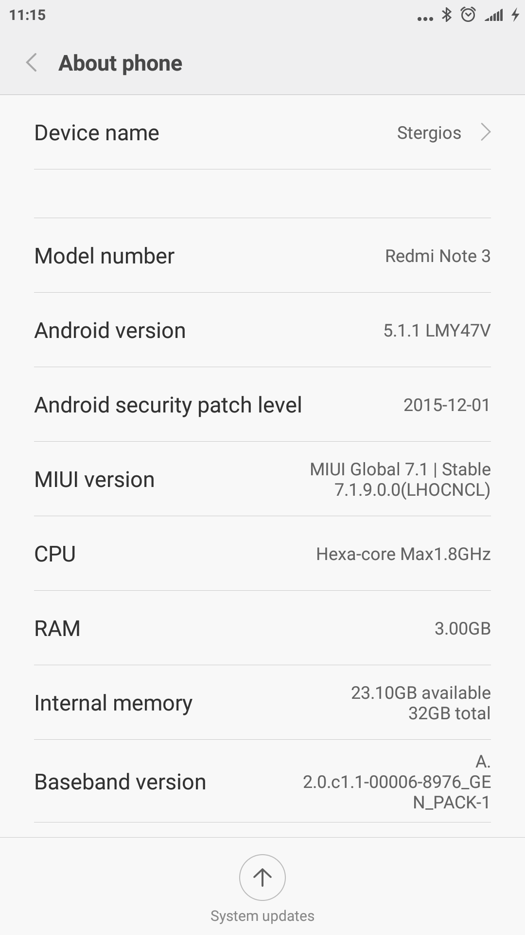

14 Αυγ 3rd 2017, 11:24pm εχς προσπαθησει με αρκετους διαφορετικους φορτιστες , αγορασα και καινουριο αλλα τιποτα. Σας επισυναπτω τα στοιχεια. Images Screenshot_2017-08-03-23-15-16-574_com.android.settings.png 86,69 kB, 1.080×1.920, viewed 101 times Screenshot_2017-08-03-23-15-01-826_com.android.settings.png 137,35 kB, 1.080×1.920, viewed 105 times
