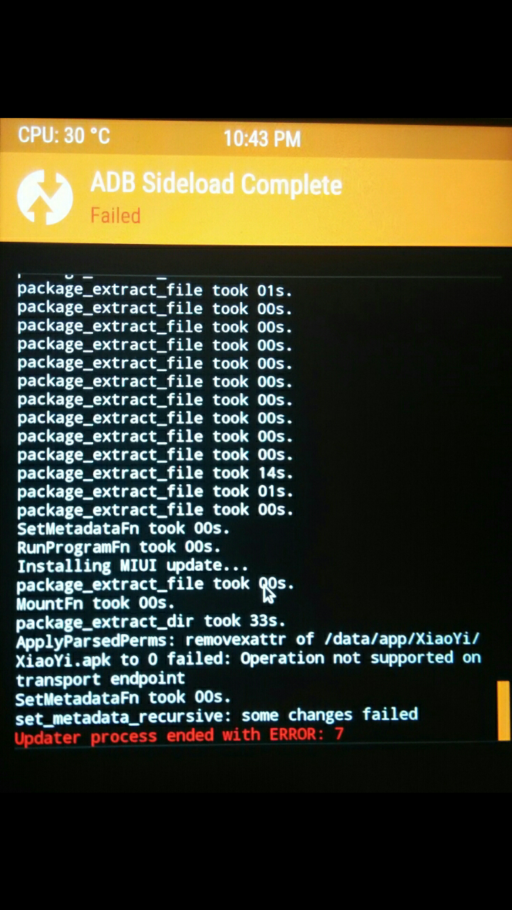

Device '(null) ' not found. Γιατί;
Δεν μπορώ με τίποτα να περάσω την ROM σταματάει το Adb και στο κινητό βγάζει αυτό το σφάλμα. Τι να κάνω.? Μιλάμε για Redmi Note 3 Pro.. Ευχαριστώ..!
Ο/H diamantopoulosh έγραψε:
Ξεκλείδωσα το bootloader και εγκατέστησα το TWRP Recovery αλλά δεν είχα rom στη συσκευή. Προσπάθησα με το Adb να βάλω Rom και Stable και Dev αλλά τζίφος.. Τώρα έχω ένα Brucked τηλέφωνο που ανοίγει μόνο το fastboot. Προσπάθησα να κάνω εγκατάσταση με το mi flash tool σε EDL mode από αυτόν τον οδηγό αλλά μάταια γιατί έχω σφάλμα "cannot received hello packet". MiFlash is trying to reset status".
Τι κάνω τώρα? Έχει κανένας καμία ιδέα..????????
SOS βοηθήστε..!!!! -
Μπες σε fastboot mode και δες αν κλειδωσε το κινητο...
Αν όχι ξανα την διαδικασία της Ελληνικής. -
Τώρα το ξαναξεκλείδωσα έκανε reboot και μου ζητάει να βάλω κωδικό. Τι κώδικό να βάλω?.. Τι κάνω..? Σε ευχαριστώ για την άμεση απάντηση..!
