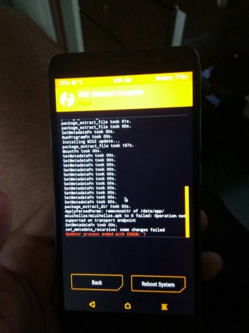

και πριν με slideload το δοκιμασα αλλα μου πέταξε ένα error 7
ίσως να έφταιγε που ο bootloader ήτανε κλειδωμένος (αν και πίστευα οτι το είχα κάνει unlock)

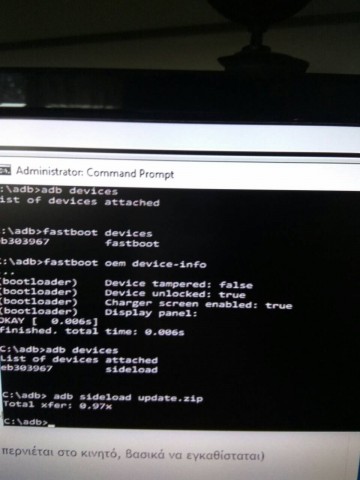

λοιπόν το ξαναδοκίμασα με slideload και παλι δεν μου ολοκληρώνει την διαδικασία, φτάνει μέχρι το 44% και μετά μου πετάει ερορ(το έχω στην εικόνα)
ο bootloader ειναι unlocked γτ το τσέκαρα αυτή την φορά

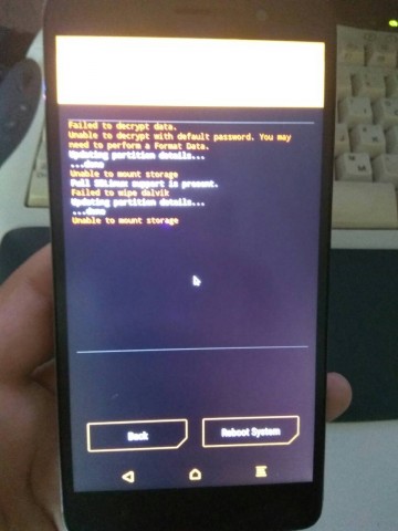

επίσης όταν κάνω τα wipe στην αρχή μου πεταει κάποια μνμ με κόκκινο στο twrp(τα δείχνω σε εικόνα)
Πρέπει να κάνεις αυτό ---> Format Data.
Αυτό όμως σημαίνει ότι θα χαθούν όλα από την συσκευή οπότε φρόντισε πρώτα για αντίγραφα ! -
Θα πρέπει να το κάνεις κάποια στιγμή αλλιώς θα έχεις προβλήματα
