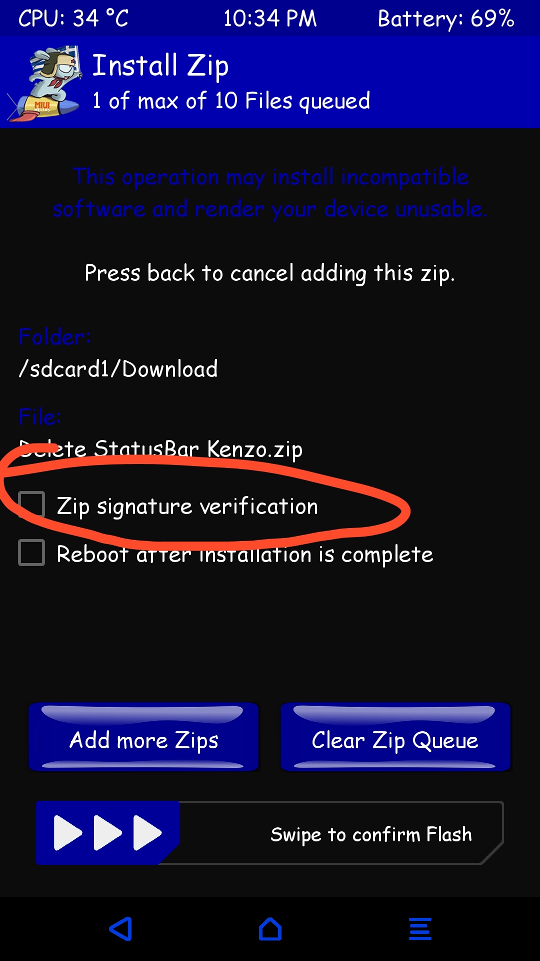

Η επαλήθευση της υπογραφής zip απέτυχε.
Τη πρέπει να κάνω; -
στο twrp θα ξετικαρειςτην επαλήθευση της υπογραφής και προχωράς.Αυτοματοποιημένη εγκατάσταση drivers για κινητά Xiaomi σε όλα τα Windows x64 & x86
Ξεκλείδωμα του Bootloader - Νέα Μέθοδος (Ενημέρωση 16.06.2018) -
την την εεπιλογή όταν πατάς install και διαλέγεις τη ρομ και πας να συρεις δεξιά για εγκατάσταση.Ο/H tasos01 έγραψε:
Δε θα το έχεις τικαρισμένο.όπως στη φώτο.
Και θα προχωρήσει η εγκατάσταση κανονικά.Αυτοματοποιημένη εγκατάσταση drivers για κινητά Xiaomi σε όλα τα Windows x64 & x86
