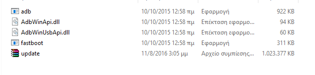

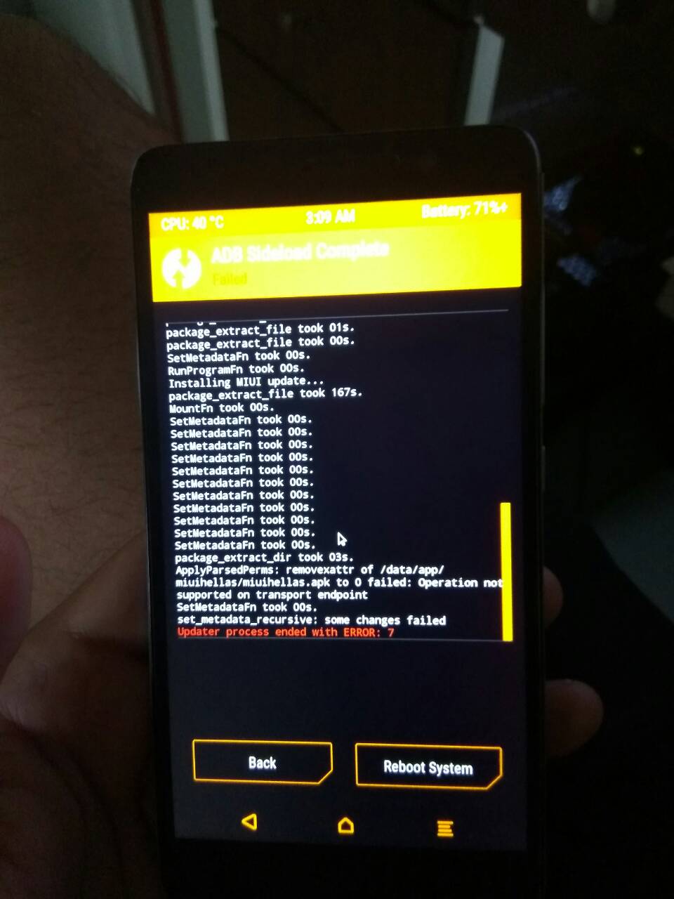

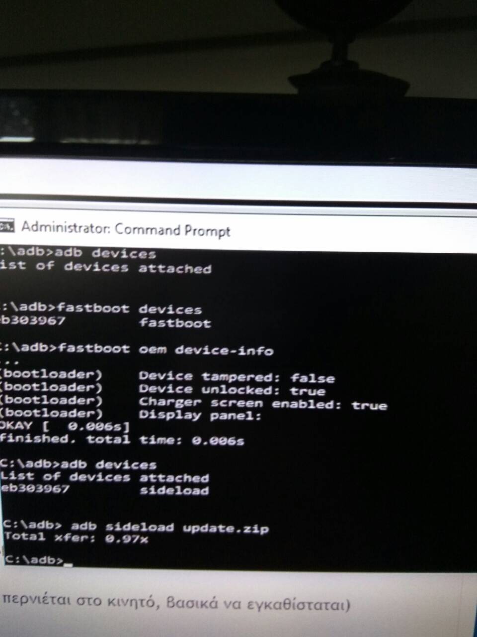

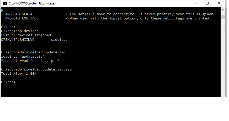

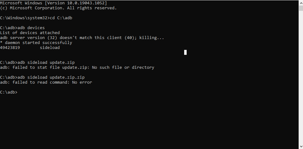

Επιτέλους έχω την ελληνική stable rom,αντιμετώπισα κάποια προβλήματα αλλά τα κατάφερα,δεν μου έβρισκε το zip και έτσι ακολούθησα τον οδηγό με adb sideload έβαλα το zip στον φάκελο adb και τον μετονόμασα σε update zip μπήκα με την εντολή adb sideload update zip zip και όντως το cmd σταμάτησε στο 49%,το κινητό όμως συνέχισε την διαδικασία και μου εμφάνισε την επιλογή reboot,το επέλεξα και περίμενα λιγάκι και όλα καλά,το μόνο που δεν εμφάνισε είναι το superuser που θα έπρεπε να πατήσω do not install,το cmd σταμάτησε εμφανίζοντας την εντολή total xfer:1.00x όπως φαίνεται στην φωτογραφία.
