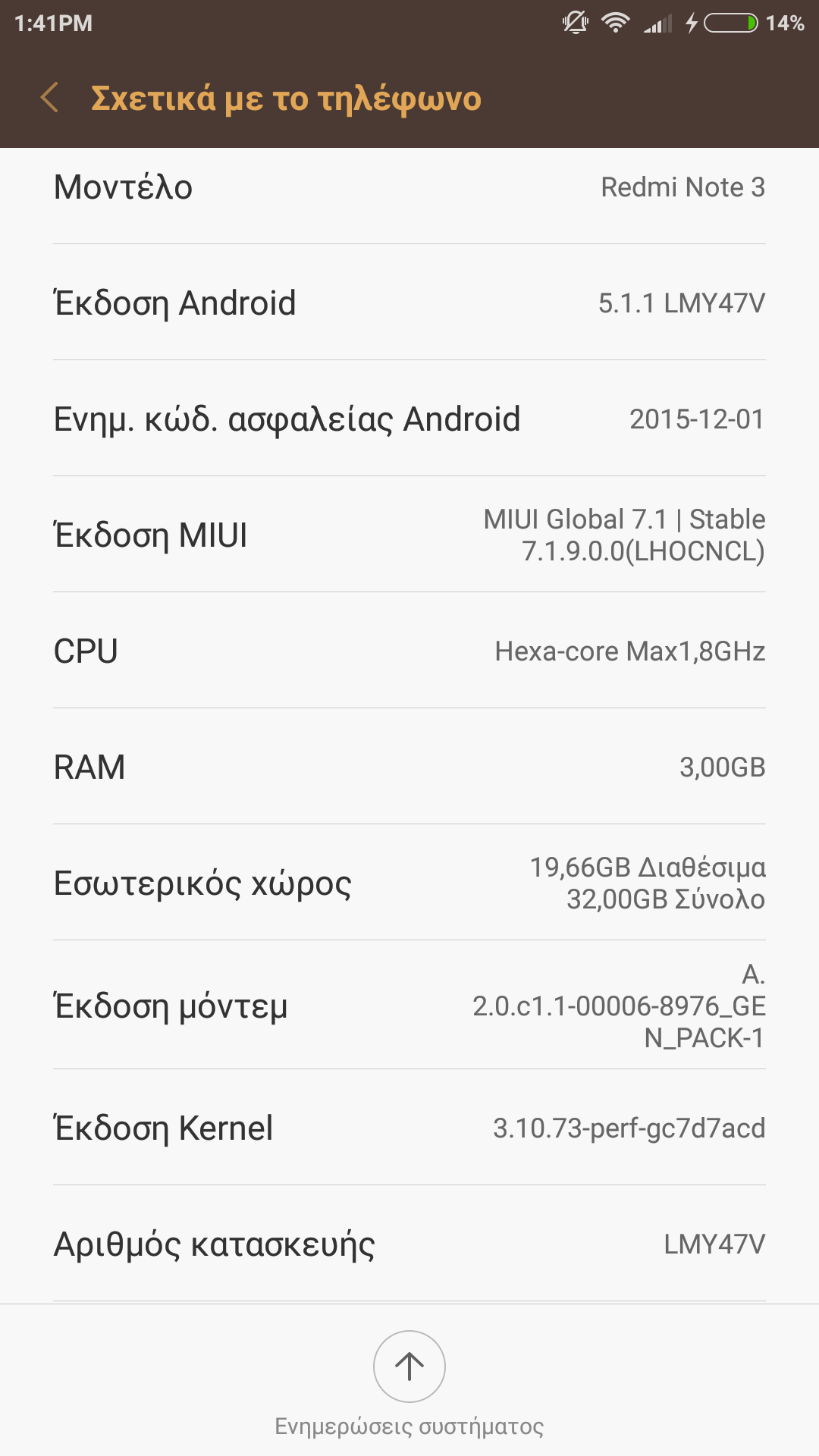

Πήγαινε ρυθμίσεις ---> σχετικά με το τηλέφωνο ---> ανέβασε εδώ φωτογραφία αυτά που δείχνει (όσο γίνεται ποιο καθαρή) να δούμε ποια ρομ έχεις.
Επίσης, ποια συσκευή έχεις ? Έχεις κάνει το ποστ στο Redmi Note 3 Pro και στο προφίλ σου έχεις βάλει το Redmi Note 2 τα οποία είναι τελείως διαφορετικές συσκευές -

Τωρα στο προβλημα μου.ειμαι κατοχος του redmi note 3 pro και την τελευταια βδομαδα εχω παρατηρησει μια πτηση της μπαταριας.κραταει πολυ λιγοτερο.δεν εχω καμια περιεργη εφαρμογη η κατι τετοιο.το κινητο το εχω στα χερια μου περιπου 2-3βδομαδες,το πηρα μεταχειρισμενο ελαχιστα απο συγγενικο μου προσωπο που το προσεχε πολυ και ειναι εξωτερικα τουλαχιστον σε πολυ καλη κατασταση με μετρια χρηση περιπου για δυο βδομαδες.ελπιζω το προβλημα να εχει να κανει με την ρομ που απο τα λιγα που ειδα ειναι για τα σκουπιδια.το κινητο το φορτιζω συνηθως το βραδυ πριν κοιμηθω και το βγαζω το πρωι.δεν ξερω αν υπαρχει καποιος συγκεκριμενος τροπος φορτισης.ολα τα redmi note 3 pro τετοια μπαταρια εχουν?
Ναι η μπαταρία είναι οκ, αλλά η ROM πρέπει να αλλαχθεί οπωσδήποτε, αφού πρώτα κάνεις έλεγχο για το αν είναι ξεκλείδωτος ο Bootloader.
Η συσκευή σου έχει μία ROM που δεν είναι επίσημη,
Όπως αναφέρουν ΟΛΟΙ ΜΑ ΟΛΟΙ οι οδηγοί θα πρέπει πρώτα να βάλεις μία επίσημη (Official) Developer ROM στην συσκευή σου πριν προχωρήσεις το Unlock.
Θα πρέπει να ρίξεις αρκετό διάβασμα πρώτα ώστε να είσαι έτοιμος για να κάνεις σωστά την διαδικασία χωρίς να κινδυνεύει η συσκευή σου από άστοχες - λάθος ενέργειες.
ΜΕΓΑΛΗ ΠΡΟΣΟΧΗ - ΠΡΩΤΟ ΒΗΜΑ ΜΕΤΑ ΤΗΝ ΑΓΟΡΑ - ΟΠΩΣΔΗΠΟΤΕ ΝΑ ΚΑΝΕΤΕ ΑΥΤΟ ΤΟ CHECK

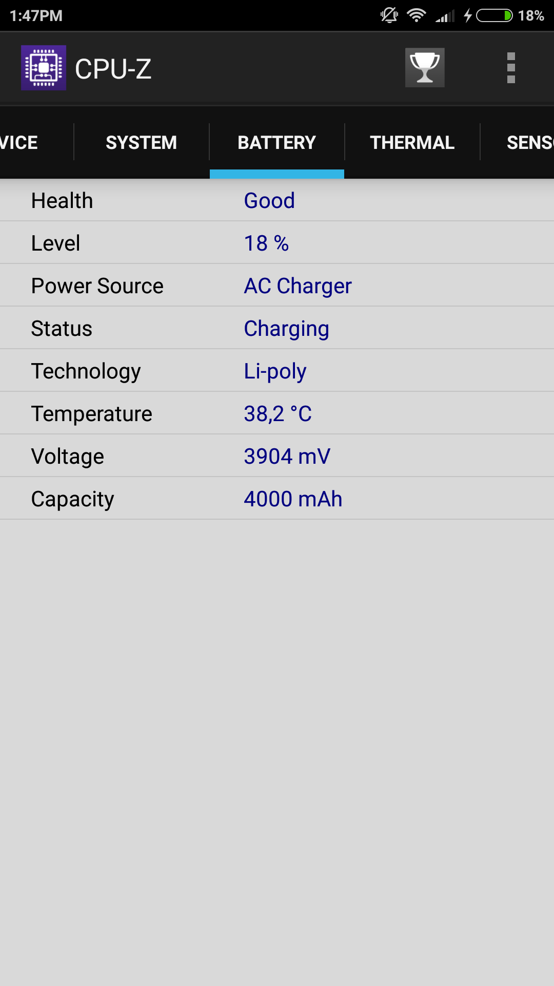

εβαλα την κινεζικη ντεβ. για να περασω και την ελληνικη μολις μου ξεκλειδωσουν το κινητο.παρολα αυτα βλεπω την μπατια εξακολουθει να πεφτει πιο γρηγορα απο αυτο που πρεπει νομιζω..4κ μπαταρια και αμα το κρατησω στο χερια μου 15 λεπτα εχει πεσει κοντα στα 10%.υπαρχει καποιος τροπος να κανω καποιον ελεγχο?
