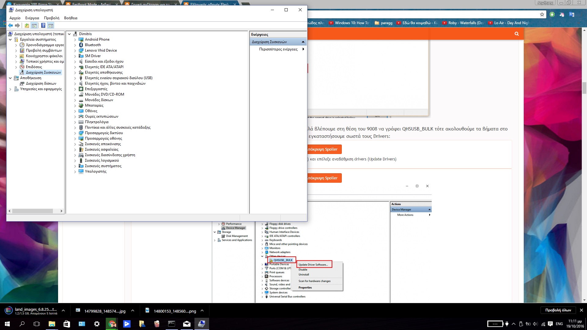

Αν θες ανέβασε φώτο την διαχείριση συσκευών όταν το συνδέσεις σε fastboot mode να δούμε αν το βλέπει σωστά... -
όχι στην κατάσταση που είναι τώρα
δες αυτό που σου είπε ο @NasDriver και πες μας πως το βλέπει το pc στην διαχείριση συσκευών στις com θύρες, δείχνει 9008 ή 900Ε; -
δεν εμφανιζεται καν
μονο στο bootloader μου το εμφανιζει oοταν παταω το volume up και power button δεν μπαινει εκει που δειχνει στην φωτο

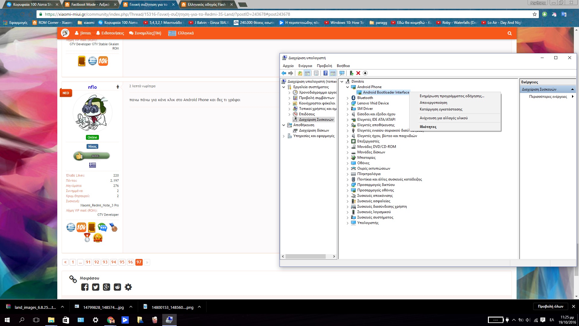

πανω πάνω για κάνε κλικ στο Android Phone και δες τι γράφει
edit: το κινητό το έχεις βάλει σε fastboot mode (Volume - και power) πριν το συνδέσεις με το pc; -
οριστε
