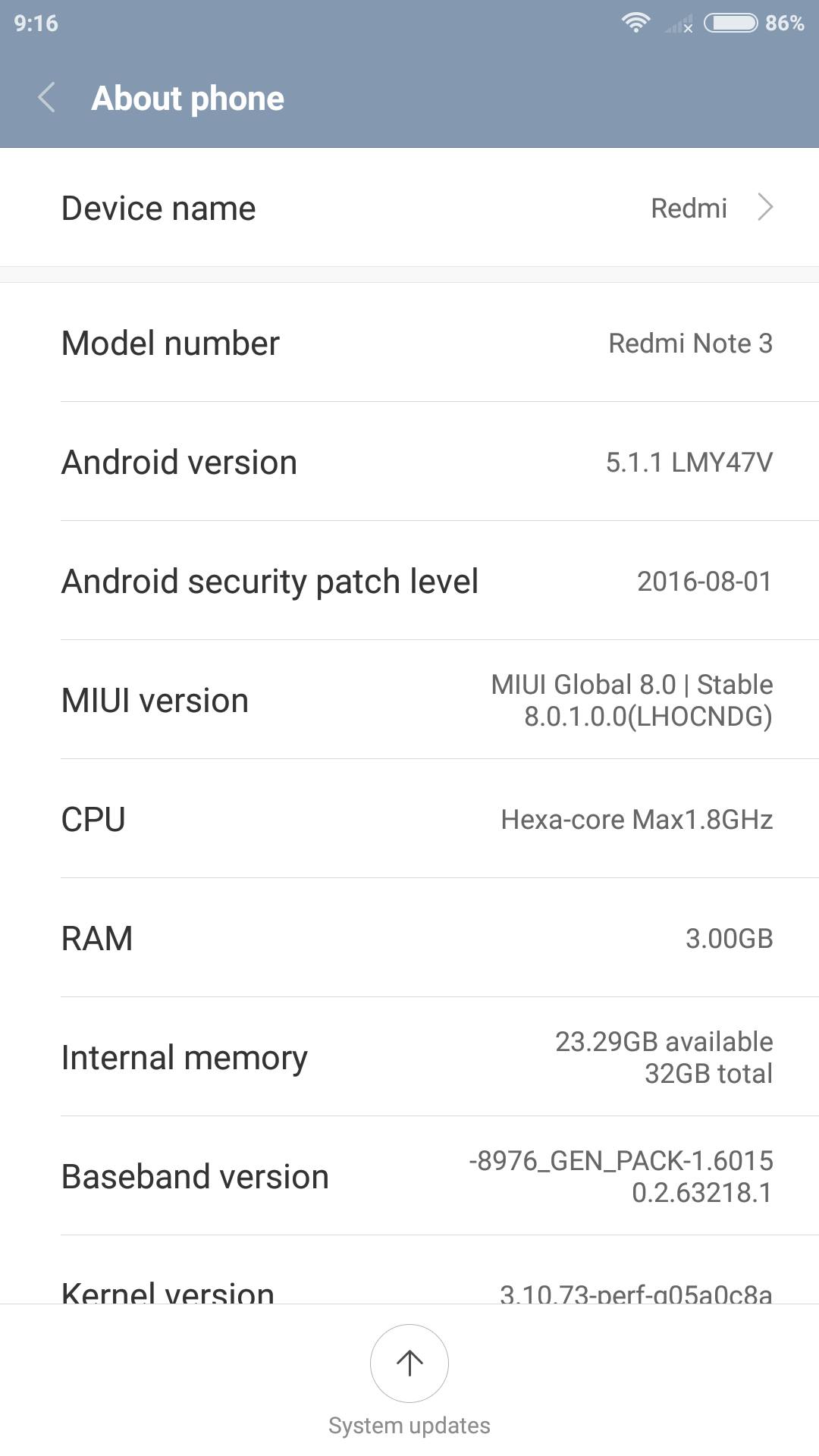

Ανεβασε ένα screenshot από το about phone
Και κατεβασε τον es explorerYou may think you can fly - but you better not try -

Παιδιά εγώ άλλαξα ROM και έβαλα την Redmi Note 3 Special Edition Latest Global Stable Version και το κινητό πετάει τώρα. Ήταν KATE τελικά
Ακολούθησα κατά βήμα τις οδηγίες στο Ελληνικός οδηγός Unbrick/Flash Official Rom για το Redmi Note 3 Pro (Kenzo) και όλα καλά, δεν είναι τόσο δύσκολο όσο φαίνεται. Σας ευχαριστώ πολύ όλους.
*** Το μοναδικό πρόβλημα τώρα είναι που θα βρω θήκη για αυτό το KATE που είναι 2 χιλιοστά πιο ψηλό σε σχέση με το KENZO! *** -
