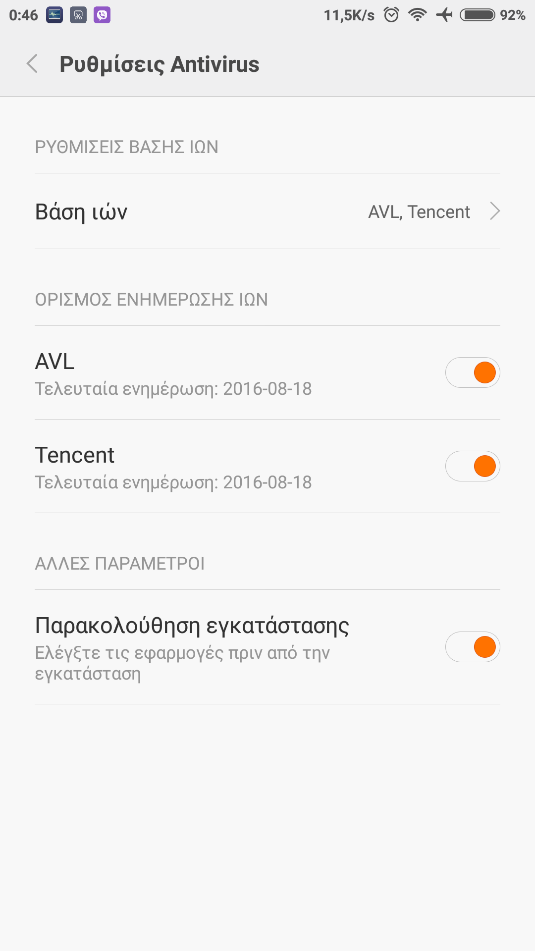

3. Ρυθμίσεις Antivirus
Μπορείτε να ρυθμίσετε το MIUI antivirus σας να ενημερώνεται από διαφορετική βάση ιών ή και των δύο επιλογών ενεργοποιώντας τους αντίστοιχους διακόπτες AVL ή Tencent ή και τους δύο.* Στη διαδρομή >> Ρυθμίσεις > Εφαρμογές συστήματος > Ασφάλεια > Anti-virus
* Στο MIUI 8 έχει προστεθεί και η βάση δεδομένων της Avast

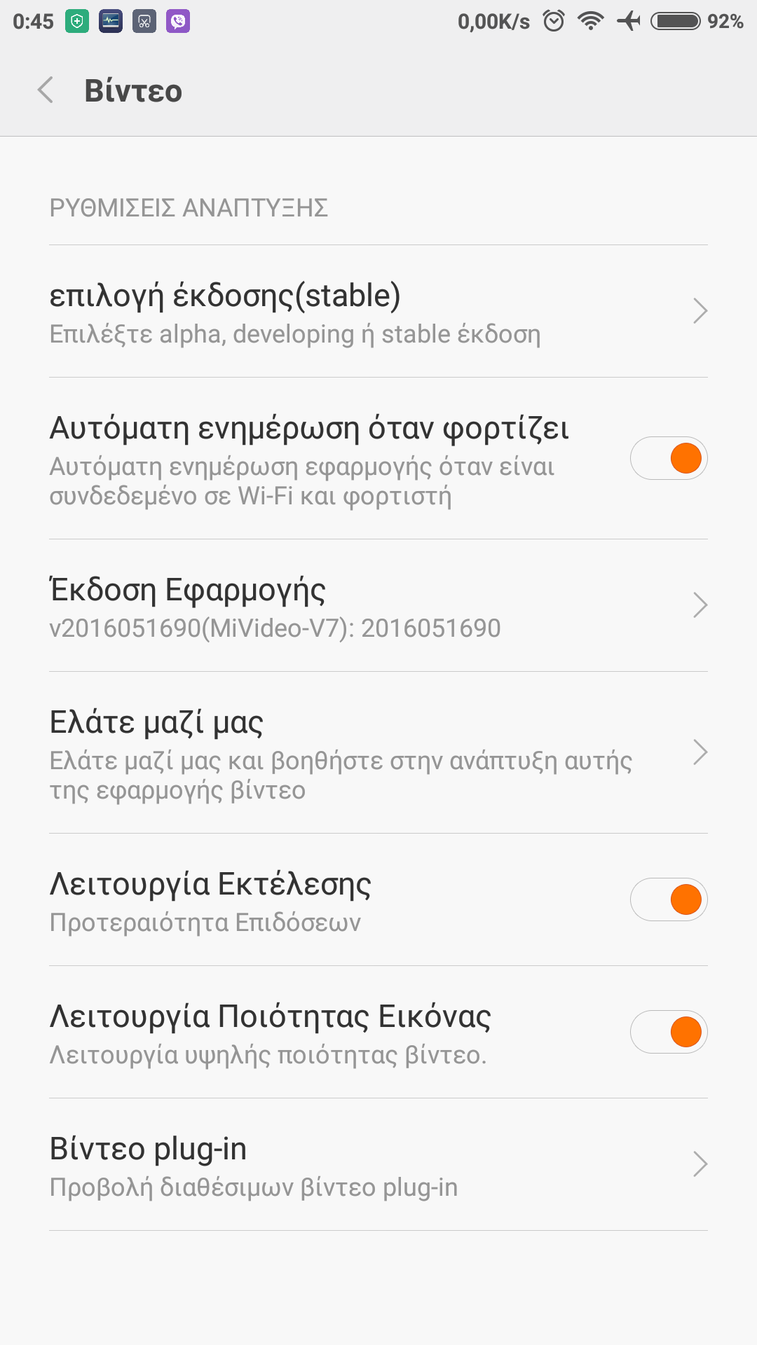

5. 1η Σημαντική παρατήρηση
Στην διαδρομή Ρυθμίσεις > Εφαρμογές συστήματος > Βίντεο > Ρυθμίσεις ανάπτυξης αν πατήσετε επάνω στο Έκδοση Εφαρμογής θα σας ρωτήσει για update της προ-εγκατεστημένης εφαρμογής ‘’Βίντεο’’ και αν τελικά το αποδεχτείτε θα έχετε το ‘’MiVideo‘’ με κινέζικους χαρακτήρες.. οπότε δεν κάνουμε σε καμία περίπτωση το update και θα πρέπει να απενεργοποιήσουμε το διακόπτη ''Αυτόματη ενημέρωση όταν φορτίζει'' σε περίπτωση που έχουμε δώσει δικαιώματα στην εφαρμογή (αν και δεν εχω παρατηρήσει να ενημερώνεται μονο του).

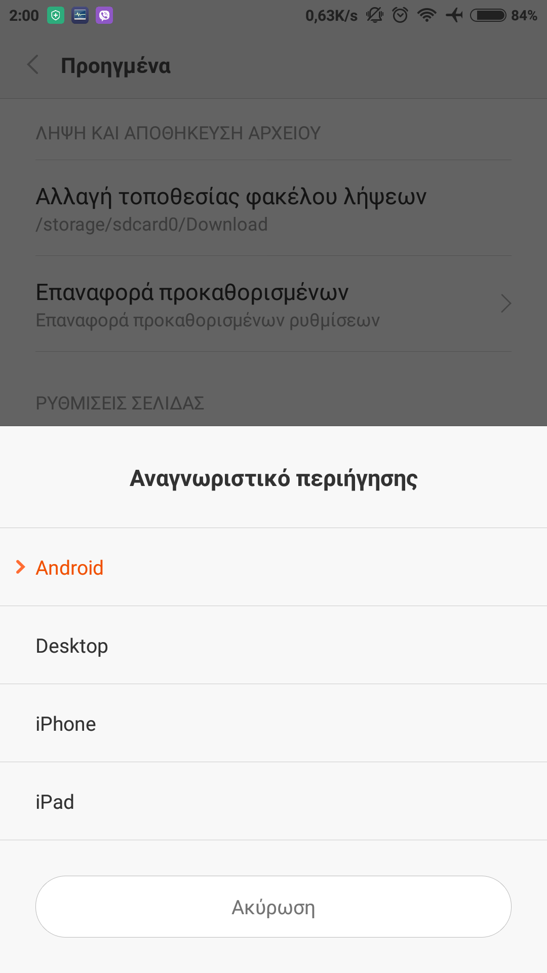

6. Αναγνωριστικό περιήγησης
Μπορείτε να ρυθμίσετε το αναγνωριστικό περιήγησης ώστε να έχετε διαφορετική προβολή στις σελίδες διαδικτύου ( πχ στην επιλογή desktop θα σταματήσουν να σας βγαίνουν τα ads ότι δήθεν κολλήσατε κάποιον ιό) από την διαδρομή Εφαρμογή Πλοηγός > 3 παύλες > Ρυθμίσεις > Προηγμένα > Αναγνωριστικό περιήγησης

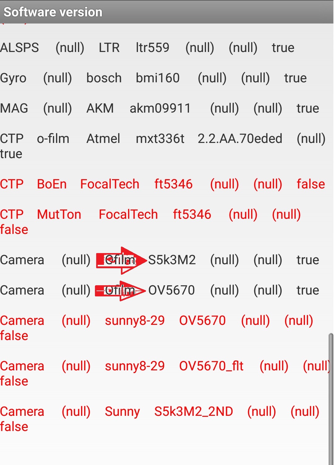

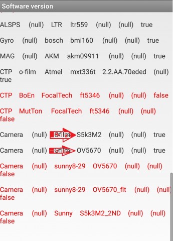

7. Χρήσιμες πληροφορίες
Μπορείτε να δείτε τους κωδικούς του κάθε εξαρτήματος του κινητού σας στη διαδρομή Ρυθμίσεις > Σχετικά με το τηλέφωνο > Χτυπάτε το Έκδοση Kernel πολλές φορές μέχρι να σας εισάγει στο cit > Software version
Όπως θα δείτε γράφει τους κωδικούς από κάθε spare part που χρησιμοποιείται στο τηλέφωνο.
Για παράδειγμα η οπίσθια κάμερα έχει κωδικό προιόντος: S5k3M2 (απο Xiaomi redmi note 2) και αν αυτό τον κωδικό τον αναζητήσετε σε μηχανή αναζήτησης θα σας εισάγει στην Samsung και μπορείτε να δείτε full specs της κάμερας.
Για την αντίστοιχη εμπρόσθια κάμερα OV5670 θα σας κατευθύνει στην Omnivision
Αν χρειαστείτε κάποιο ανταλλακτικό δεν χρειάζεται να ψάχνετε σε αποθήκες ως ''Xiaomi redmi note 2 camera spare part'' αλλά χρησιμοποιώντας μόνο τον κωδικό ανταλλακτικού θα σας βγάλει τα ίδια ίσως και περισσότερα αποτελέσματα.

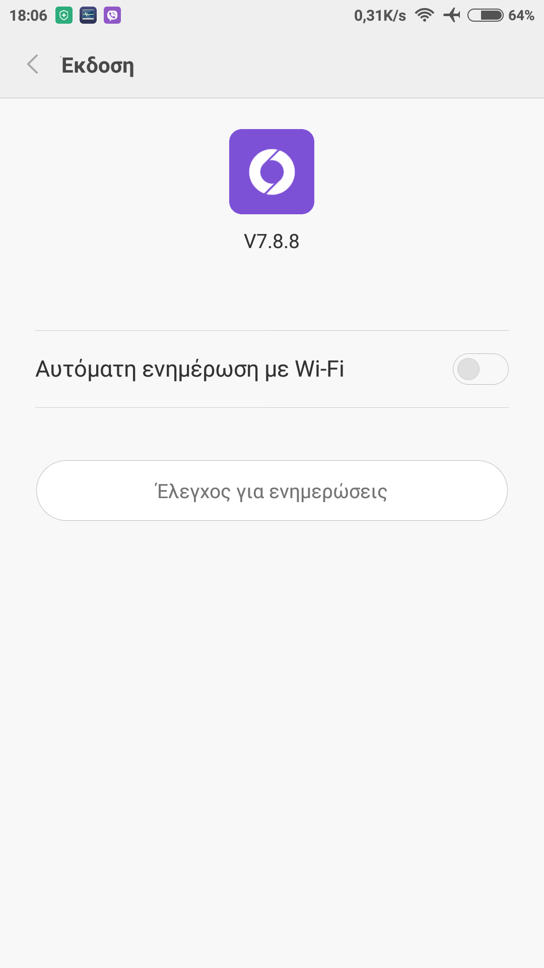

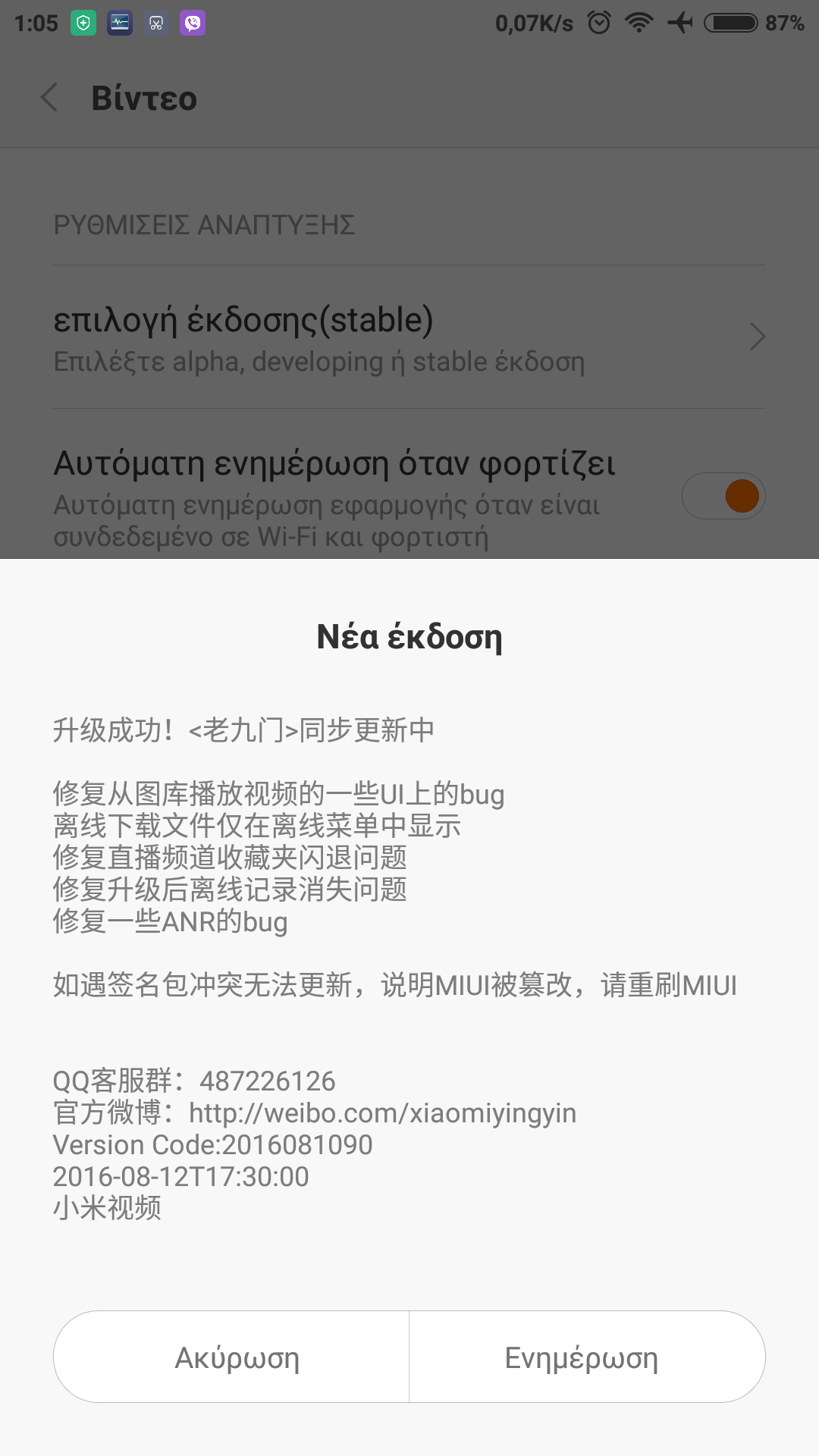

8. 2η Σημαντική παρατήρηση
Στην διαδρομή Πλοηγός > Ξ (τρεις παύλες) > Ρυθμίσεις > Έκδοση δεν κάνουμε ποτέ τον έλεγχο νέας έκδοσης.
Επειδή αν μας προσφέρει update η εφαρμογή θα αντικατασταθεί ναι μεν από νεότερη έκδοση, αλλά που δεν θα έχει ελληνικό μενού.
Εκεί μπορείτε επίσης να απενεργοποιήσετε την Αυτόματη ενημέρωση με Wi-Fi της εφαρμογής.( και ενεργή να την αφήσετε δεν κάνει update μόνη της, μάλλον έχει αφαιρεθεί το δικαίωμα)

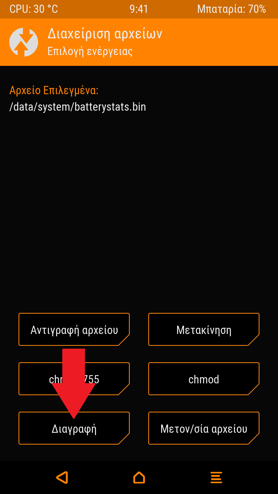

10. Διαγραφή στατιστικών μπαταρίας
Όσοι δεν είστε root μπορείτε να διαγράψετε το αρχείο των στατιστικών χρήσης της μπαταρία σας με τον παρακάτω τρόπο:
5. Πατάτε επάνω στο αρχείο batterystats.bin και θα σας εμφανιστούν οι παρακάτω επιλογές. Εσεις θα επιλέξετε Διαγραφή (delete).
6. Επιβεβαιώνετε την διαγραφή σέρνοντας την μπάρα κάτω (swipe to confirm)
7. Με το βέλος πίσω που βρίσκετε κάτω αριστερά πηγαίνετε στην αρχική οθόνη και από εκεί μπορείτε να επιλέξετε πλέον επανεκκίνηση στο system.
8. Αυτό ήταν... ολοκληρώθηκε !! Το αρχείο θα επαναδημιουργηθεί ως νέο αρχείο με την επανεκκίνηση σας.

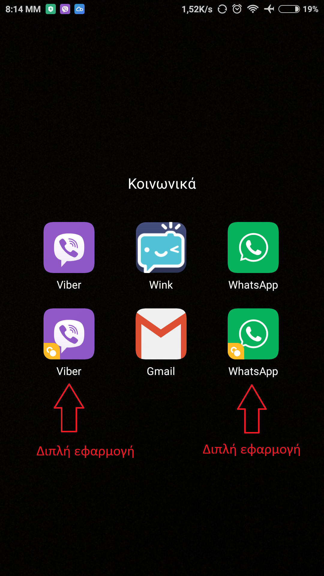

11. Διπλές εφαρμογές
Στο νέο χαρακτηριστικό που εμφανίστηκε στην MIUI 8 με την επιλογή στις ρυθμίσεις για ''διπλές εφαρμογές'' ίσως θα έπρεπε να δείξουμε τα οφέλη που προκύπτουν από αυτή τη λειτουργία.
Έστω λοιπόν ότι έχουμε ένα δίκαρτο τηλέφωνο με 2 κάρτες SIM μέσα σε λειτουργία.
Έως τώρα οποιαδήποτε εφαρμογή κοινωνικής δικτύωσης απαιτούσε να εισάγουμε ένας αριθμό από τους 2 που έχουμε.
Δηλαδή αν είχαμε εγκαταστήσει πχ το Viber, Whatsapp κ.α. είχαμε δυνατότητα να κάνουμε ενεργοποίηση ΜΟΝΟ στον έναν από τους 2 αριθμούς που κατέχουμε με αποτέλεσμα να μας έβλεπαν ενεργούς χρήστες ΜΟΝΟ όσοι είχαν τον συγκεκριμένο αριθμό.
Τώρα με τη λειτουργία των διπλών εφαρμογών
Μπορούμε να κλωνοποιήσουμε τις εφαρμογές κοινωνικής δικτύωσης και στην ενεργοποίηση των κλώνων να δηλώσουμε τον δεύτερο αριθμό μας ώστε να μας βλέπουν ενεργούς χρήστες και όσοι έχουν τον δεύτερο αριθμό μας.

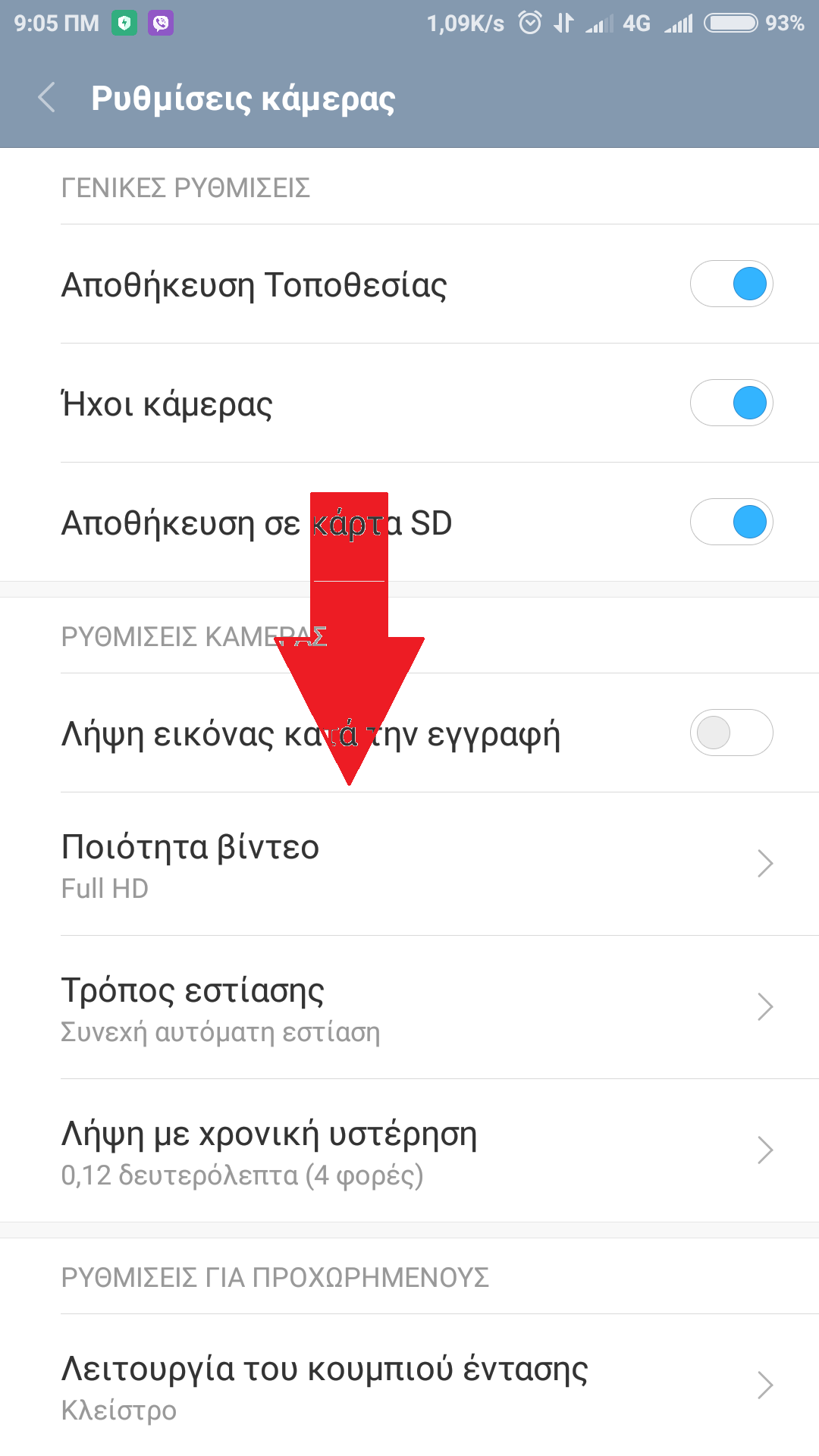

Πάμε να ρυθμίσουμε την ποιότητα βίντεο..
Βάζουμε την εφαρμογή στην λειτουργία βίντεο και πατάμε Ξ ώστε να ανοίξουν οι ρυθμίσεις του βίντεο κι επιλέγουμε στην Ποιότητα βίντεο >> Full HD ή αν έχετε καλύτερη ποιότητα διαθέσιμη τότε επιλέξτε την καλύτερη π.χ. 2Κ ή 4Κ !!
Κάνουμε το ίδιο και για την εμπρόσθια.. πατάμε Ξ ώστε να ανοίξουν οι ρυθμίσεις του βίντεο κι επιλέγουμε στην Ποιότητα βίντεο βάζουμε την επιθυμητή μας ποιότητα.

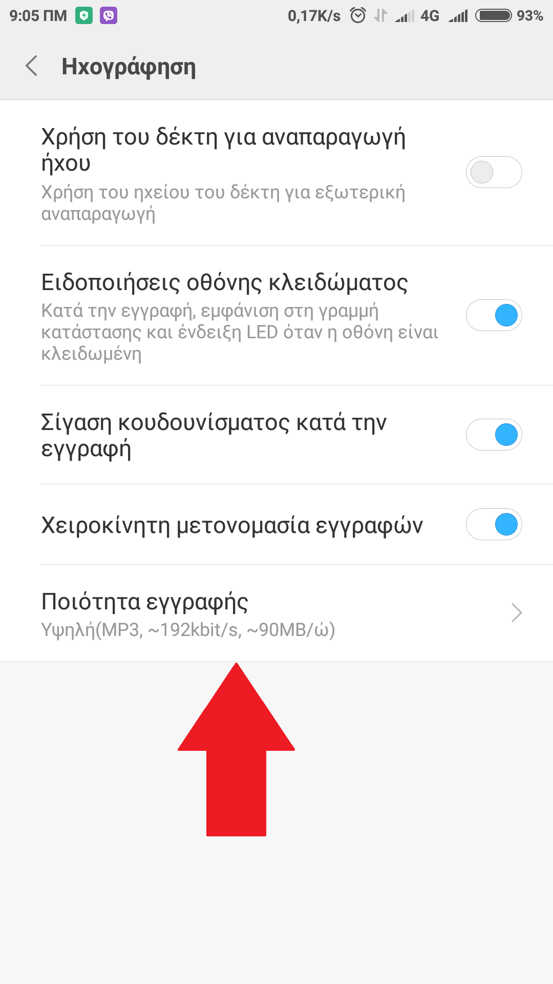

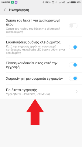

Τέλος θα ρυθμίσουμε την ποιότητα ήχου στην λειτουργία ηχογράφησης.
Ανοίγουμε την εφαρμογή MIUI Ηχογράφηση και πατάμε Ξ ώστε να ανοίξουν οι ρυθμίσεις.
Ποιότητα εγγραφής >> Υψηλή στις επιλογές θα δείτε την εκτιμώμενη δέσμευση χώρου σε κάθε ποιότητα
Υψηλή 90ΜΒ/ώ , Κανονική 45ΜΒ/ώ κ.α.

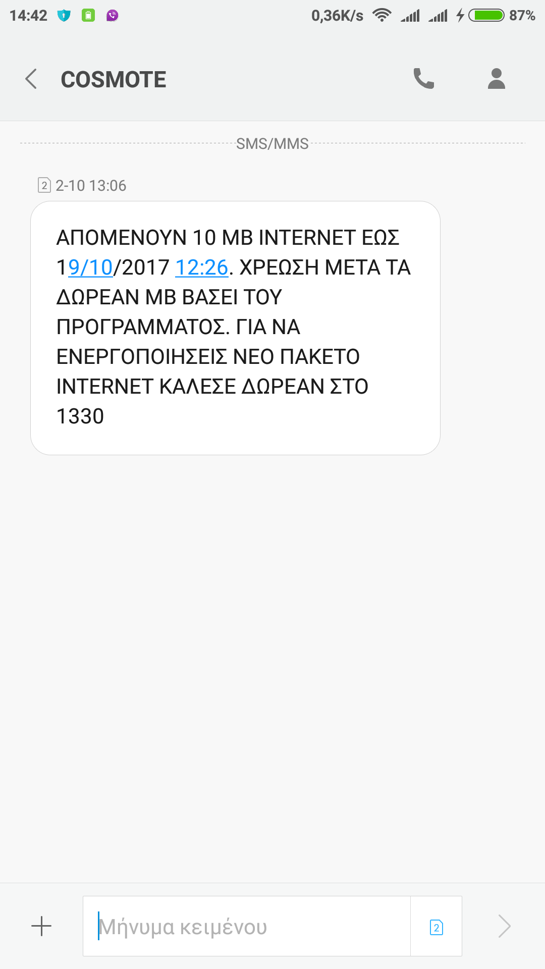

13. Εστιασμένη προβολή μηνύματος SMS
Μπορείτε να μεγεθύνετε ένα μήνυμα SMS χτυπώντας το 2 φορές.

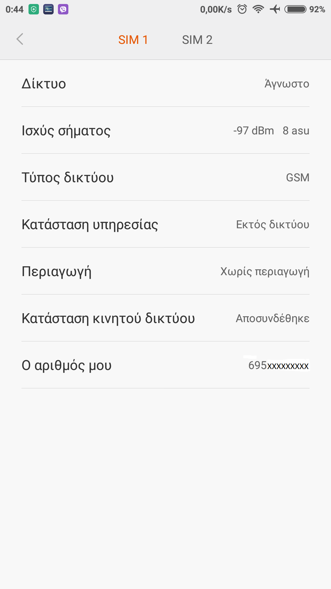

Μπορείτε να δείτε την ισχύ του σήματος κάλυψης. Στη διαδρομή >> Ρυθμίσεις > Σχετικά με το τηλέφωνο > Κατάσταση > Κατάσταση SIM Κι έπειτα να προβάλετε τις πληροφορίες για την SIM 1 ή SIM 2 σέρνοντας το δάχτυλο σας.
Θα δείτε την ισχύ του σήματος σε dBm.
Πρακτικά θα πρέπει να βλέπετε νούμερα μεταξύ -69 έως -113 dBm και από 0 έως 91 asu.
Η ισχύς σήματος απεικονίζεται με δύο μονάδες dBm και asu. Η σχέση ανάμεσα τους
dBm = 2 × ASU – 113. Στα Ελληνικά η μονάδα asu αποδίδεται με αρχ.
Το μεγαλύτερο dBm (έστω -69) και το μεγαλύτερο asu (έστω 91) είναι το καλύτερο σήμα.

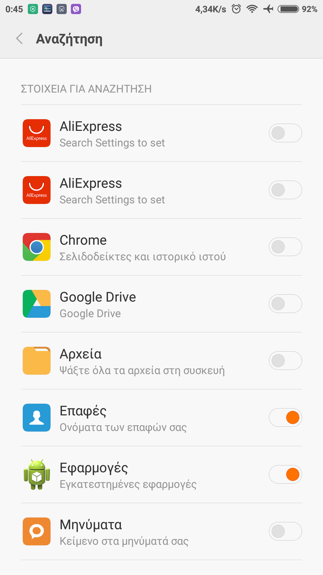

2. Ρυθμίσεις αναζήτησης MIUI
Μπορείτε να ρυθμίσετε που θα αναζητεί περιεχόμενο η αναζήτηση του MIUI επιλέγοντας και άλλες διαδρομές πέρα των προκαθορισμένων. Στη διαδρομή >> Ρυθμίσεις > Εφαρμογές συστήματος > Αναζήτηση και επιλέγετε π.χ. Αρχεία, Google Drive κ.α.

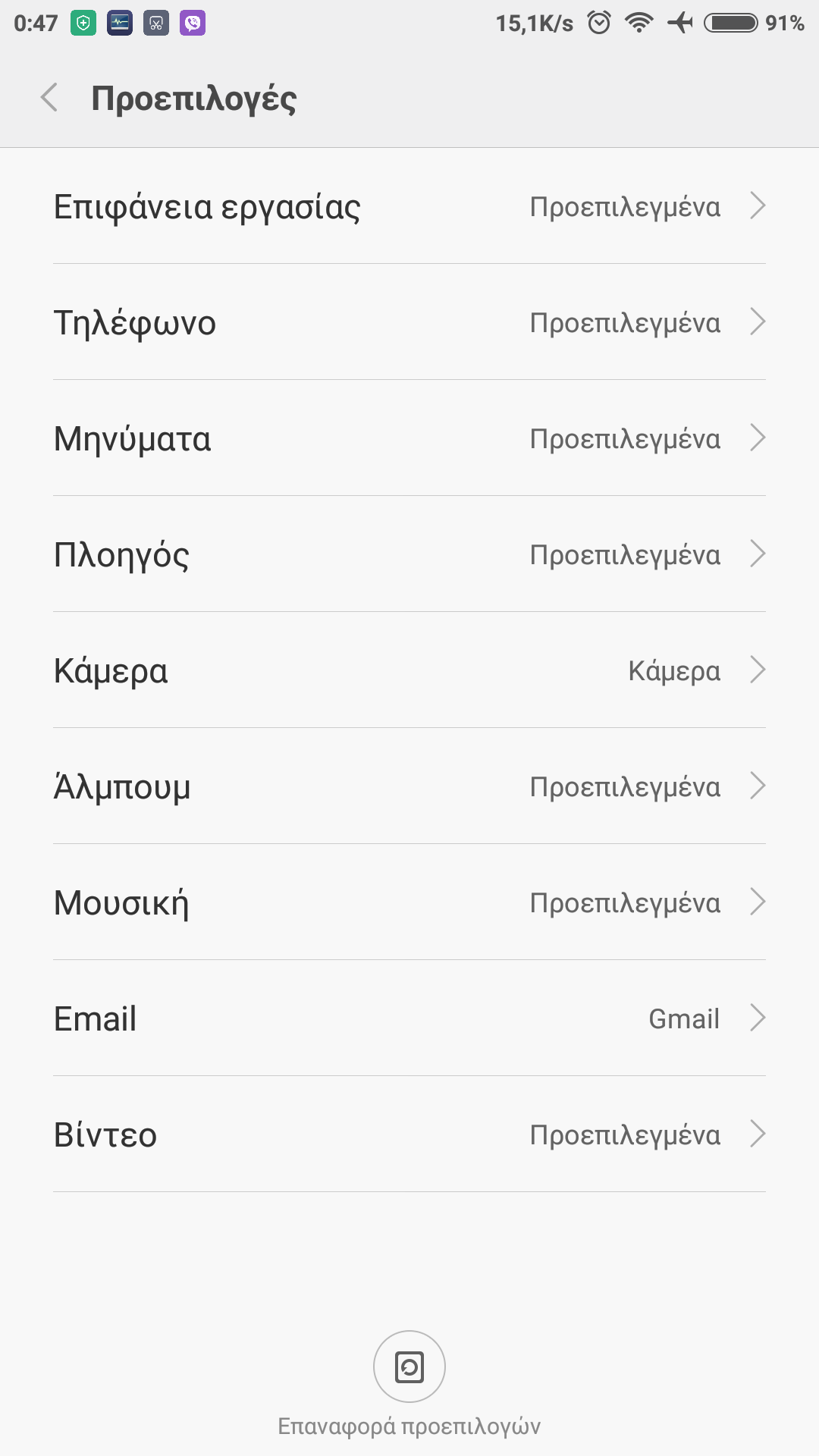

4. Χρήση προεπιλεγμένων εφαρμογών
Μπορείτε να προ-επιλέξετε ποιες εφαρμογές θα χρησιμοποιούνται για συγκεκριμένες ενέργειες ή να επαναφέρετε τις προεπιλογές Στη διαδρομή >> Ρυθμίσεις > Εφαρμογές > Προεπιλογές κι έπειτα να επιλέξετε τις εφαρμογές. π.χ. για το mail να ανοίγει πάντα το gmail και όχι το mail της MIUI

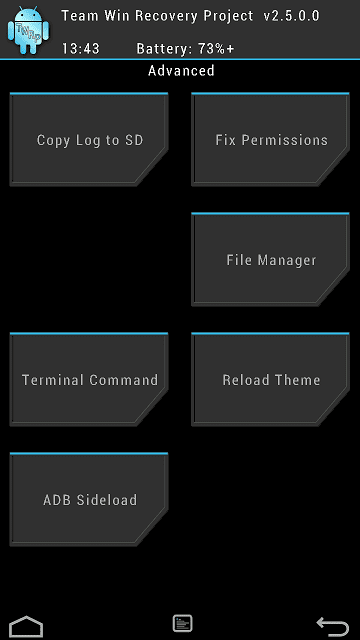

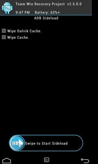

9. Εγκατάσταση μέσω adb sideload
Μπορείτε να εγκαταστήσετε μία rom (OXI fastboot rom) στη συσκευή σας χωρίς να την έχετε εισάγει σε κάποιον εσωτερικό χώρο της συσκευής σας.
Αυτό θα σας φανεί ιδιαίτερα χρήσιμο αν δεν έχετε επαρκή χώρο για να αποθηκεύσετε την rom μέσα σε κάποιον χώρο αλλά και για διάφορα σφάλματα του TWRP αλλά και για flashing από απόσταση μέσω TeamViewer η αντίστοιχων προγραμμάτων.
Σας μεταφέρω την οδηγία του @MIUI_ART από μία παλαιότερη δημοσίευση που βρίσκεται εδώ >> adb sideload
- Ενεργοποιήστε το ADB Sideload από το TWRP Recovery (Advanced => ADB Sideload)
- Όσο τρέχει η μπάρα από το TWRP, είναι ενεργοποιημένο το adb Sideload στην συσκευή σου.
- Θα πρέπει να έχετε συνδέσει την συσκευή σας στο PC.
- Να έχετε εγκατεστημένο το Adb της Google, το κατεβάζουμε από εδώ >> ADB download.
- Στο φάκελο που είναι το adb και να ανοίξετε εκεί ένα Command window ως διαχειριστής.
- Στον ίδιο φάκελο που είναι το adb.exe να έχετε βάλει την ROM που θέλετε να κάνετε flash.
- Μετονομάστε την Rom ως rom.zip για ευκολία.
- Τρέξτε την εντολή adb devices και θα σας δείξει την συσκευή σας ως (έναν αριθμό πχ. 123bbf2333212) sideload
- Μετά τρέχετε την εντολή adb sideload rom.zip και περιμένετε να κάνει το flash και το Reboot.

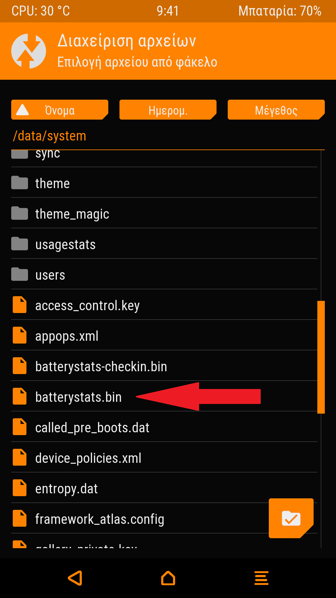

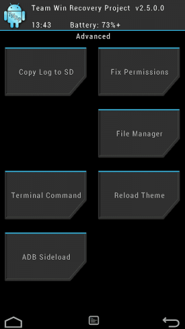

- Φορτίζετε πλήρως την συσκευή σας έως ότου φθάσει στο πραγματικό 100% (Ίσως χρειαστεί να το αφήσετε έως και 2 ώρες επιπλέον από την στιγμή που θα σας δείξει ότι είναι 100% η ένδειξη).
- Επανεκκινείτε την συσκευή σας σε λειτουργία recovery (TWRP)
- Επιλέγετε με την σειρά τις καρτέλες Προχωρημένες (Advanced) > Διαχειριστής αρχείων (File Manager).
- Ακολουθείτε την διαδρομή data >> system >> και βρίσκετε το αρχείο batterystats.bin (θα χρειαστεί να κατεβάσετε την μπάρα δεξιά σας)

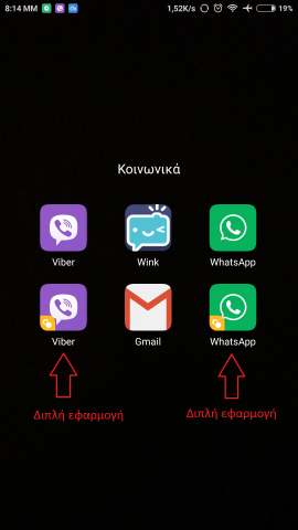

Τώρα που έχετε κάνει ενεργοποίηση μπορείτε να αφαιρέσετε την οποιαδήποτε SIM και να δουλεύουν και τα 2 viber στην συσκευή σας χωρίς απαραίτητα να βρίσκεται κάποια SIM μέσα. Αν και στη πραγματικότητα δεν χρειαζόσασταν καθόλου SIM μέσα στη συσκευή.
Το μόνο που χρειαζόταν ήταν να είναι σε οποιαδήποτε συσκευή οι SIMs ώστε να λάβετε τα μηνύματα με τους κωδικούς ενεργοποίησης των εφαρμογών.

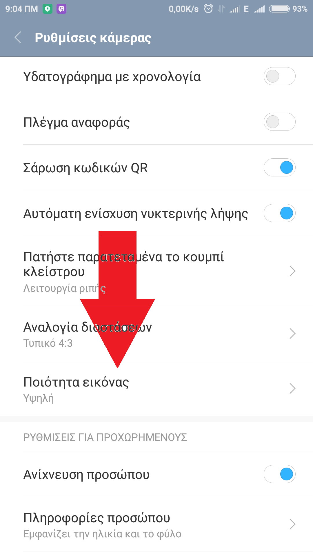

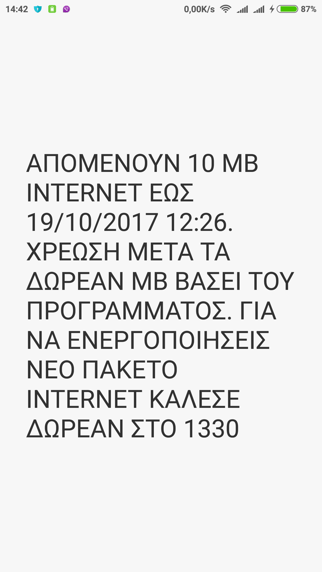

12. Άυξηση ποιότητας κάμερας,βίντεο και ηχογράφησης
Αν θέλουμε να αυξήσουμε την ποιότητα λήψης φωτογραφιών και βίντεο τότε θα πρέπει να κάνουμε την κάθε ρύθμιση ξεχωριστά για την οπίσθια και την εμπρόσθια κάμερα αλλά και ξεχωριστή ρύθμιση για την βιντεοσκόπηση σε οπίσθια και εμπρόσθια λήψη.
Πάμε λοιπόν..
Ανοίγουμε την MIUI εφαρμογή της κάμερας στην λειτουργία φωτογραφίας με χρήση οπίσθιας κάμερας.
Πατάμε Ξ ώστε να ανοίξουν οι ρυθμίσεις της κάμερας κι επιλέγουμε στην Ποιότητα εικόνας >> Υψηλή
Αργότερα αντιστρέφουμε την λειτουργία στην εμπρόσθια κάμερα και ξανα-μπαίνουμε στις ρυθμίσεις Ποιότητα εικόνας >> Υψηλή.
Σε αυτό το σημείο έχουμε ρυθμίσει την ποιότητα εικόνας στις φωτογραφίες και από τις 2 κάμερες.
