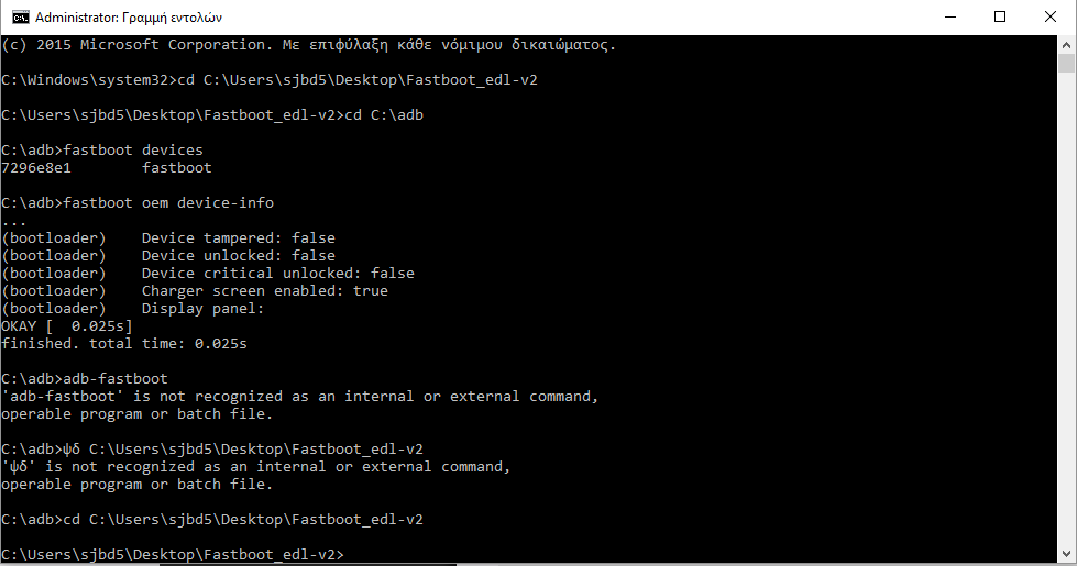

    • Τον bootloader τον είχα ξεκλειδώσει πριν μπρικάρει το κινητό, αφού το είχα κάνει root πρώτα, Μέχρι και το ρουτάριασμα όλα πήγαιναν καλά, αφού το κινητό έκανε boot κανονικά (ρουταρισμένο) στο official rom! Όσον αφορά τις official fastboot roms τις έχω κατεβάσει όλες εκτός από τις chinese versions ...
      SORRY !!!!!!!!!!!!!!!!
      Ο bootloader έχει πρόβλημα !!!

    • Ελπίζω να τον έλεγξες τώρα γτ μπορεί να ξανα κλειδωσε..
      Η λύση είναι καθαρή εγκατάσταση στο κινητό σου με τον οδηγό που σου δωσα..
    • Εννοείς ότι το κινητό έτσι όπως είναι τώρα μπορεί να γίνει καθαρή εγκατάσταση? (Δες τα προηγούμενα posts μου, γιατί τελικά ο bootloader είναι κλειδωμένος !!!)
