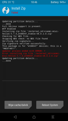

Καλησπέρα παιδιά, σήμερα προσπάθησα να περάσω ξανά την νέα ROM, xiaomi-miui-hellas-5.1.0_wt88047_Stable-V8.0.2.0, στο Redmi 2 1gb 4G, αλλά και πάλι απέτυχε η εγκατάσταση από την προηγούμενη stable V7. Δεν ξέρω αν κάνω κάτι λάθος, προσπάθησα και με factory reset μόνο, αλλά και με wipe data, cashe και dalvic cashe. Μία βοήθεια παρακαλώ ....... στέλνω και screenshot.

@Theodore εισαι σιγουρος οτι δεν εχεις την TD εκδοση;Redmi Note 8T (Willow)
Official Global stable 11.0.7.0 (PCXEUXM) -
Δοκίμασε να μπεις twrp και να κάνεις επανεκκίνηση πάλι σε twrp και μετά να φλασαρειςΟ/H Theodore έγραψε:
@Theodore εχεις fdd εκδοση.
Κανε αυτο που σου προτεινε ο @jpastos και μετα θα χρειαστει να κανεις factory reset απο το twrp πριν εγκαταστησεις την νεα rom.
Εγω θα εκανα ομως και κατι ακομη πριν ξεκινησω ολα αυτα.
Θα αλλαζα το twrp με twrp by mic που ειναι πιο συγχρονο μπας και το σφαλμα το αντιμετωπιζε επιτυχως.Redmi Note 8T (Willow)
Ή διαδικασία που έκανα είναι ή εξής : twrp - factory reset - επανεκκίνηση twrp και instal την νέα rom.
Την δεύτερη φορά έκανα και wipe data, cache, dalvic cache, δεν ξέρω αν είναι σωστό αλλά το έκανα.
Τώρα για την twrp by mic δεν ξέρω τον τρόπο

αν μπεις recovery θα δεις οτι πλεον εχεις το πορτοκαλι twrp. Στο εβαλε η rom.Redmi Note 8T (Willow)
Ο/H pechr έγραψε:
Ή rom δεν έκανε καμία αλλαγή, τώρα κατεβάζω την twrp που μου πρότεινες

Μετά από εγκατάσταση της νέας twrp ολα πήγαν καλά, σ' ευχαριστώ φίλε pechr
