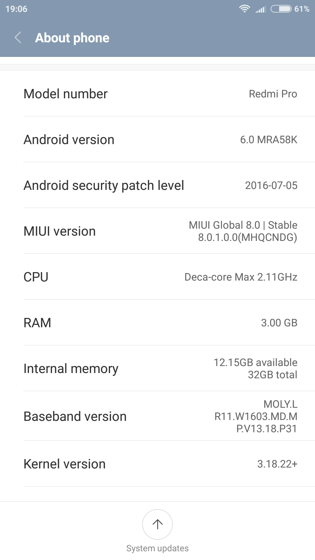

Καλησπέρα παιδιά, νέος στην xiaomi και έχω κανα μήνα τώρα το κινητό το χ20 αν έχει σημασία με unofficial rom και νομίζω ότι ήρθε η ώρα να βάλω κάποια ελληνική rom. Θα ήθελα αν μπορείτε να μου προτείνετε ποια rom να επιλέξω γιατί δεν καταλαβαίνω και πολύ.Ευχαριστώ.
Καλό θα ήταν να στείλεις ένα screenshot απο το about->phone να δούμε τι γράφει εκεί. Για την ελληνική rom της κοινότηταςΟ/H spyroskara έγραψε:

ΟΚ είναι όντως unofficial η rom.
Θα πρέπει να διαβάσεις τον οδηγό που σου έστειλα για αρχή : Γενικός οδηγός με το τι κάνουμε μόλις παραλάβουμε ένα κινητό Xiaomi .
Εν ολίγης,
θα πρέπει να δεις αν o bootloader σου είναι locked ή unlocked : Tutorial:1 Πως τσεκάρουμε αν ο bootloader είναι κλειδωμένος ή ξεκλείδωτος
Ανάλογα με το αν είναι locked ή unlocked ακολουθείς τις οδηγίες για το ξεκλείδωμα στον οδηγό ( Περίπτωση 1 ή Περίπτωση 2).
Μετά θα πρέπει να περάσεις την twrp recovery και τελικά το ελληνικό rom μέσω του recovery. Για να το πετύχεις μπορείς να συνεχίσεις τα βήματα είτε απο τον γενικό οδηγό ή
να συνεχίσεις απο εδώ που είναι ποιό συγκεκριμένα για το Redmi pro: Flash την Ελληνική ROM στο RedMi PRO (Omega) για πρώτη φορά. . -
