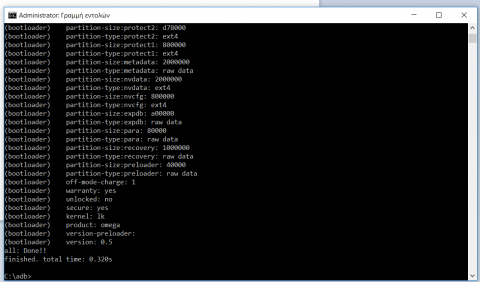

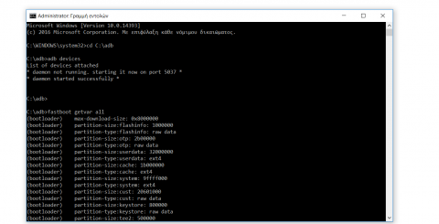

Το τσέκαρα και από ότι κατάλαβα ότι δεν είναι ξεκλείδωτος.Ο/H geoanto555 έγραψε:
Μην τα μπερδεύεις... Δες bootloader και θα σου πούμε τι να κάνεις..
Αν χρειαστεί θα κατεβάσεις fastboot rom...
Έχει την Miui global 8.0 stable 8.0.4.0.Ο/H geoanto555 έγραψε:
Όχι δεν είναι...
Είδες ποια ρομ έχει?
