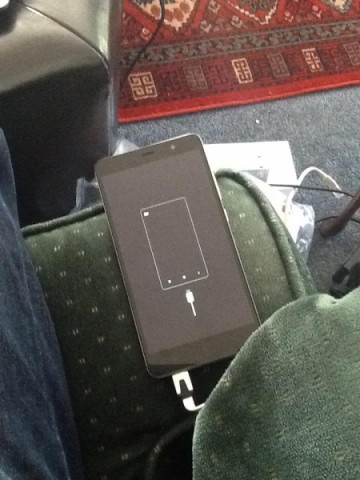

Ρε παιδια μολις παρελαβα και προσπαθω να δω αν ειναι κλειδωμενος ο bootloader.
Ακολουθω τις οδηγιες απο εδω αλλα τιποτα.
Εχω Win 10 x64 και μαλλον δεν βλεπουν το κινητο.
Εκανα εγκατασταση Mi PC Suite και Universal ADB drivers, παλι τιποτα.
Μπαινω fastboot, συνδεω κινητο με PC, γραφω adb devices, δεν βγαζει τιποτα και μετα απο μερικα δευτερολεπτα το κινητο μπουταρει στο android.
Αγορα απο vickmall και εχει την MIUI 8.0 Stable 8.0.1.0 (MHQCNDG)
Καμια ιδεα κανεις;
Edit: Ευτυχως εχω ενα Virtual Machine με Win7 x64 και εκει δουλευει ok. Σταματαει στο fastboot και δεν μπουταρει μετα απο λιγο στο android.
Θα κανω το flashαρισμα απο κει.
