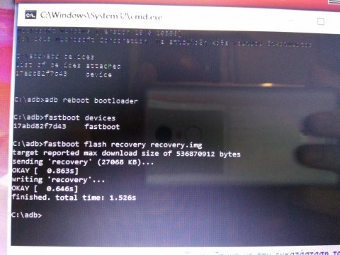

Ειναι σαν αρχειο εικονας δισκου εννοουσα συγγνωμη.Φτανω μεχρι εκει ...ολα καλα και μετα............

Βάλε ένα screenshot σου είπα με το flash του recovery... Όλο και κάποιος θα συνεχίσει.. Εγώ πρέπει να φύγω,,

Αυτό που θα έκανα right now, αν ήμουν ο προβληματουχος, θα ήταν να ξανα περάσω mi pc suite, miflash, adb & Fastboot drivers από το xda, επανεκκίνηση το pc και διάβασμα τον οδηγό από την αρχή, με πολύ προσοχή!!!Είναι επικίνδυνο να έχεις δίκιο, όταν η εξουσία έχει άδικο!!

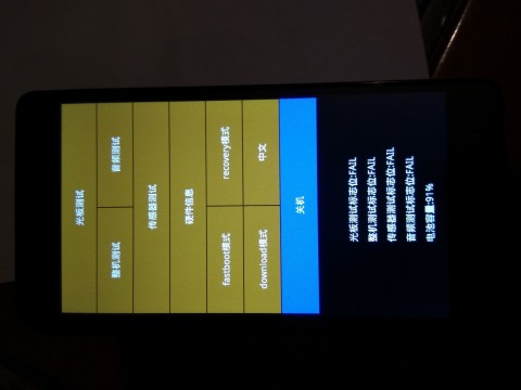

πατα το recovery όπως είναι.....
Ο/H geoanto555 έγραψε:
Σε αυτό το μενού Μπαίνεις που λέει fastboot recovery download...πατάς recovery κ κάνει επανεκκίνηση?
Ξανά κάνε φλας το twrp κ μετά αποσυνδέσει το κ κλείσε με power..Με το που πάει να ανοίξει αμέσως πατά το vol+ να μπει στο μενού. Εκει πατά recovery
Ο/H johnjor έγραψε:
Το εχω δοκιμασει και αυτο και μου κανει το ιδιο ακριβως
