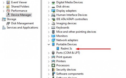

και κανεις χειροκινητη ενημερωση των οδηγών με την σειρα , ενημερωση , απο τον υπολογιστη, mtp usb device και θα μπορεις να μεταφερεις την ρομ στο τηλ σου

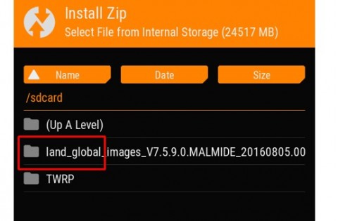

Καλημέρα, ευχαριστώ για την βοήθεια, το μόνο που θέλω είναι να βάλω μία ROM να δουλέψω το τηλέφωνο.
το πρόβλημα είναι οτι ένώ έχω βάλει το αρχείο της ROM μέσα το βλέπει μάλλον σαν φάκελο και όχι IMAGE οπότε μόλις το επιλέξω απλά ανοίγει το φάκελο με τα αρχεία παρακάτω.
Επίσης όταν είμαι σε TWRP και το κινητό συνδεμένο στο PC το βλέπει σαν Portable device - Redmi 3s. (εχω κάνει το MTP-USB DEVICE)

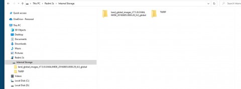

Στον explorer των Windows το βλέπει όπως στην φωτο
εδω στις φοτο εχεις αποσυμπιεση την ρομ σου σε φακελο βλεπω και εχεις κατεβασει και την fastboot rom δεν μπορεις να την περασεις απο twrp μονο recovery rom με twrp αν θες να περασεις φαστβοοτ ρομ
