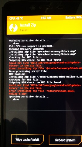

      Καλήμερα παιδιά,
      Έχω ένα πρόβλημα: Πάω να κάνω εγκατάσταση την MIUI 8 στο redmi note 2 και μου βγάζει τα παρακάτω μυνήματα όπως θα δείτε στην συνημμένη φωτογραφία. Τι ακριβώς σημαίνει αυτό ?
      Ευχαριστώ εκ των προτέρων

    • Σημαίνει μάλλον ότι δεν κατέβηκε σωστά ή ρομ. Κατέβασε την ξανά και καλό θα είναι να ελέγξεις το md5 αν κατέβηκε σωστά.

    • Στη σελίδα που κατεβάζεις τη ρομ γράφει md5 και είναι κάποιοι χαρακτήρες. Κατεβάζεις ένα πρόγραμμα από το google play εγώ χρησιμοποιώ το md5checker και βάζεις στο ένα πεδίο τη ρομ που κατέβασες και στο άλλο το md5 που είχες κάνει copy και το πρόγραμμα ελέγχει αν ταυτίζονται.

      Το αρχείο .zip που κατεβάζεις πρέπει αφ'ενός να το βάλεις στη συσκευή συμπιεσμένο όπως το κατεβάζεις δηλαδή και αφ'ετέρου να είναι αυτής της μορφής:
      Για stabe rom: xiaomi-miui-hellas-5.0.1_hermes_Stable-V8.0.1.0.zip
      Για Developer rom: xiaomi-miui-hellas-5.0_hermes_GTV-6.8.25.zip
      Υ.Γ. Πολύ σωστό αυτό που σου πρότεινε ο @chrdes!
