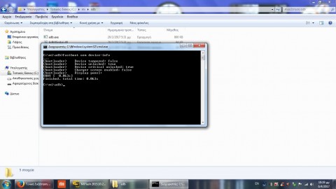

Το έχεις λάθος Καρντάση δεν υπάρχει η διαδρομή για την rom ??Ο/H darkshadowman έγραψε:
οριστε screens
