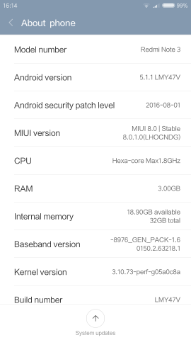

      Αρχικά, είχα παραγγείλει το Redmi Note3 PRO από vickmall με την πολύ γνωστή "σταθερή" ρομ 7,1,9 ...
      bootloader κλειδωμένος!
      Μετά από αρκετά προβλήματα με τη sim αποφάσισα να κάνω update. Βρήκα κάποιους οδηγούς , κατέβασα την 7,3κάτι νομίζω, πήγα στον updater έκανα update διαλέγοντας το package που είχα βάλει μέσα και μετά άνοιξα και το MiSuite και έκανα κ από εκεί update βάζοντας το κινητό μου σε fastboot mode... όλα καλά μέχρι εδώ...μου ήρθε και αυτόματο update για Miui8 ...
      Πριν λίγες μέρες παρατήρησα ότι η stable rom που έχω, γράφει CN που λογικά είναι από το China... μπήκα λοιπόν να δω αν υπάρχει καινούρια global rom , την κατέβασα πήγα να κάνω update απο το updater που έχει το xiaomi αλλά μου βγάζει συνέχει ότι δεν μπορεί να ανακτήσει τις πληροφορίες από το zip αρχείο που επιλέγω για update.
      ένα μεγάλο αρνητικό είναι ότι στο MiAccount είναι όλα πλέον κινέζικα...
      Αλλά η απορία μου είναι η εξής: επειδή έχω θεματάκια με το gps με την εφαμογή που χρησιμοποιώ για το ποδήλατο(Strava), αξίζει να προσπαθήσω να βάλω την global και συγκεκριμενα την LHOMIDG ???? και αν ναι, πως ΄θα το κάνω τελικά?

    • @Lithan, για αρχή άλλαξε την συσκευή στο προφίλ σου, έχεις βάλει το redmi 3 Pro και όχι το Redmi Note 3 Pro, αν έχεις και τις δύο συσκευές, πρόσθεσε και το Note 3 Pro με την χρήση του ctrl.
      Από China σε Global δεν μπορείς να πας με απλή αναβάθμιση, πρέπει να χρησιμοποιήσεις το miflash και fastboot rom
