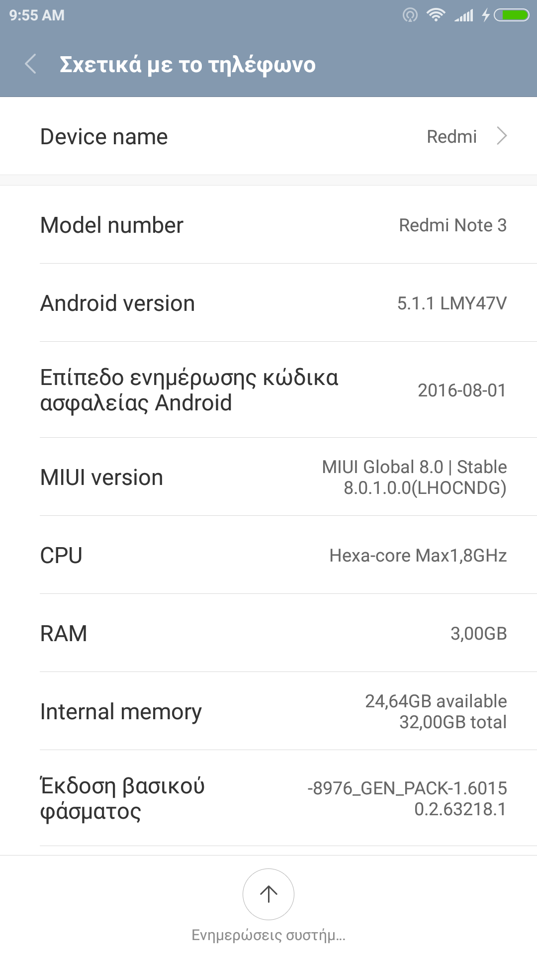

    • καλησπέρα παιδιά νέος εδώ, μόλις παρέλαβα redmi note 3 pro και ακολουθώντας τους οδηγούς βλέπω οτι έχω ξεκλείδωτο bootloader
      unlocked : true
      charger screen enabled: false
      kαι rom : global 8,0 stable 8.0.1.0.0. μπορείται να μου πείται ποιά είναι τα παρακάτω βήματα για να βάλω Ελληνική developer? επίσης δεν μπορώ να κάνω εγκατάσταση το miflash μάλλον επειδή έχω 32 bit system υπάρχει λύση σε αυτό? ευχαριστώ
