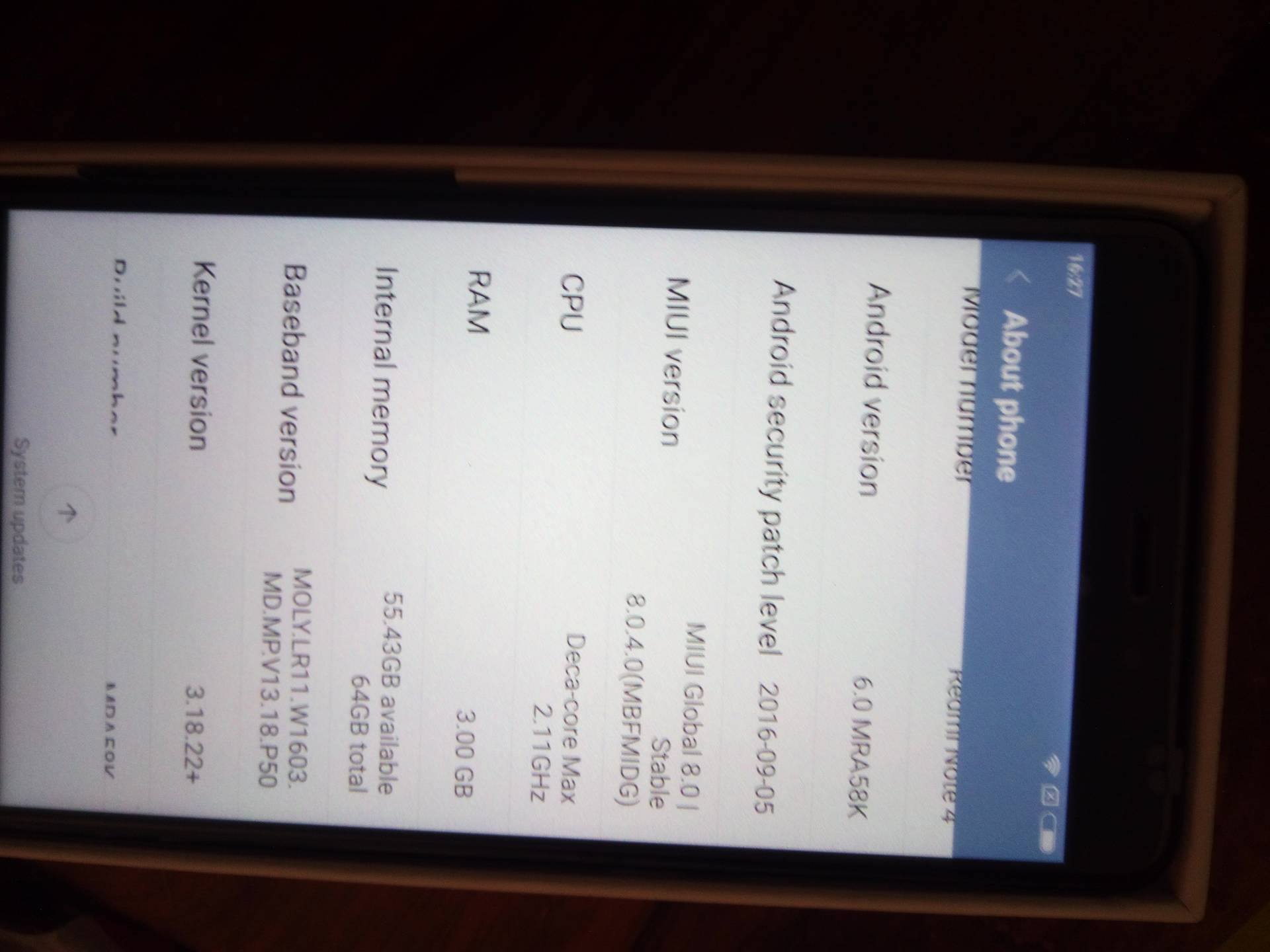

XIAOMI REDMI NOTE 4 MTK 3GR RAM 64 GB ROM DUAL SIM

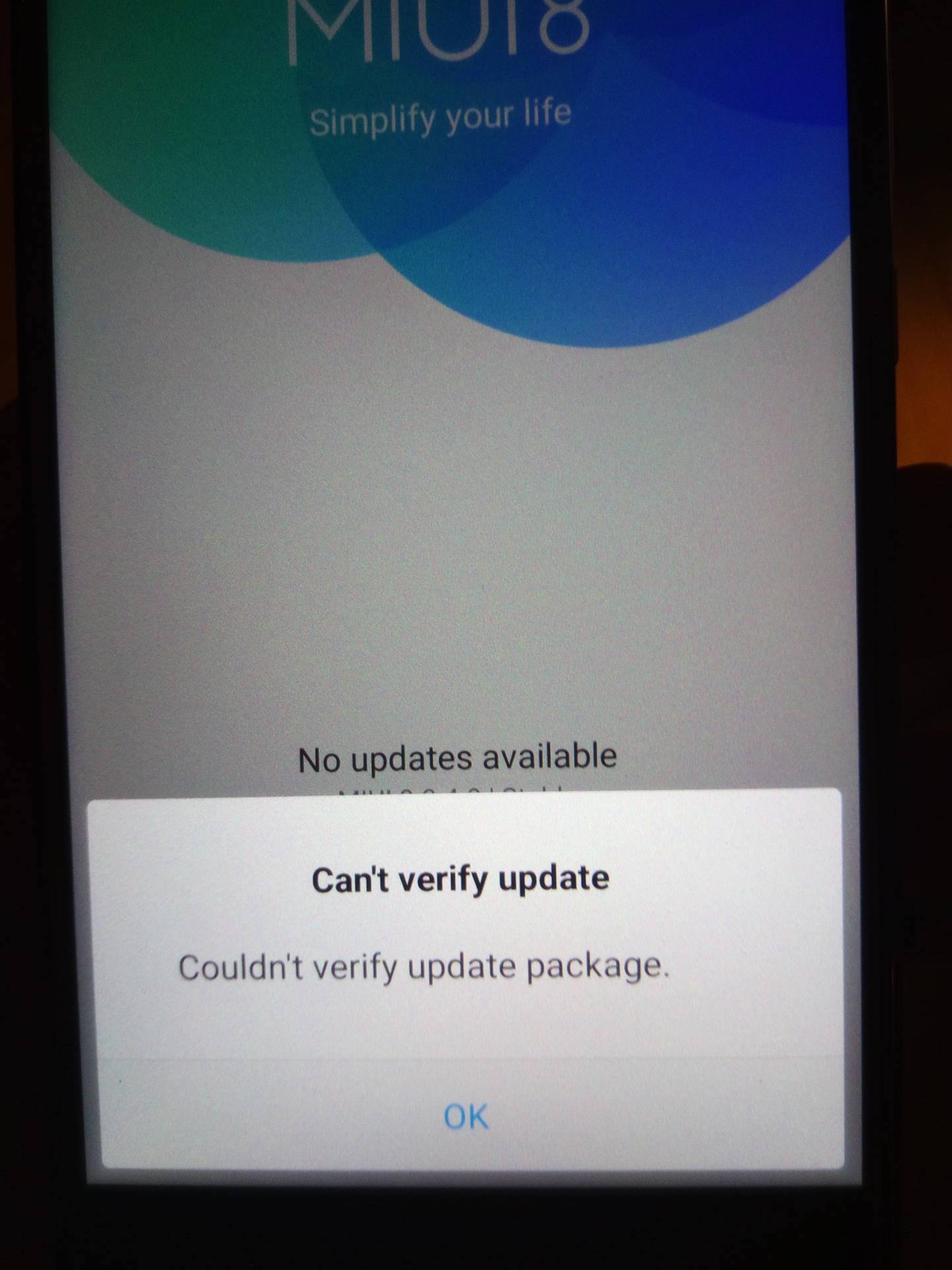

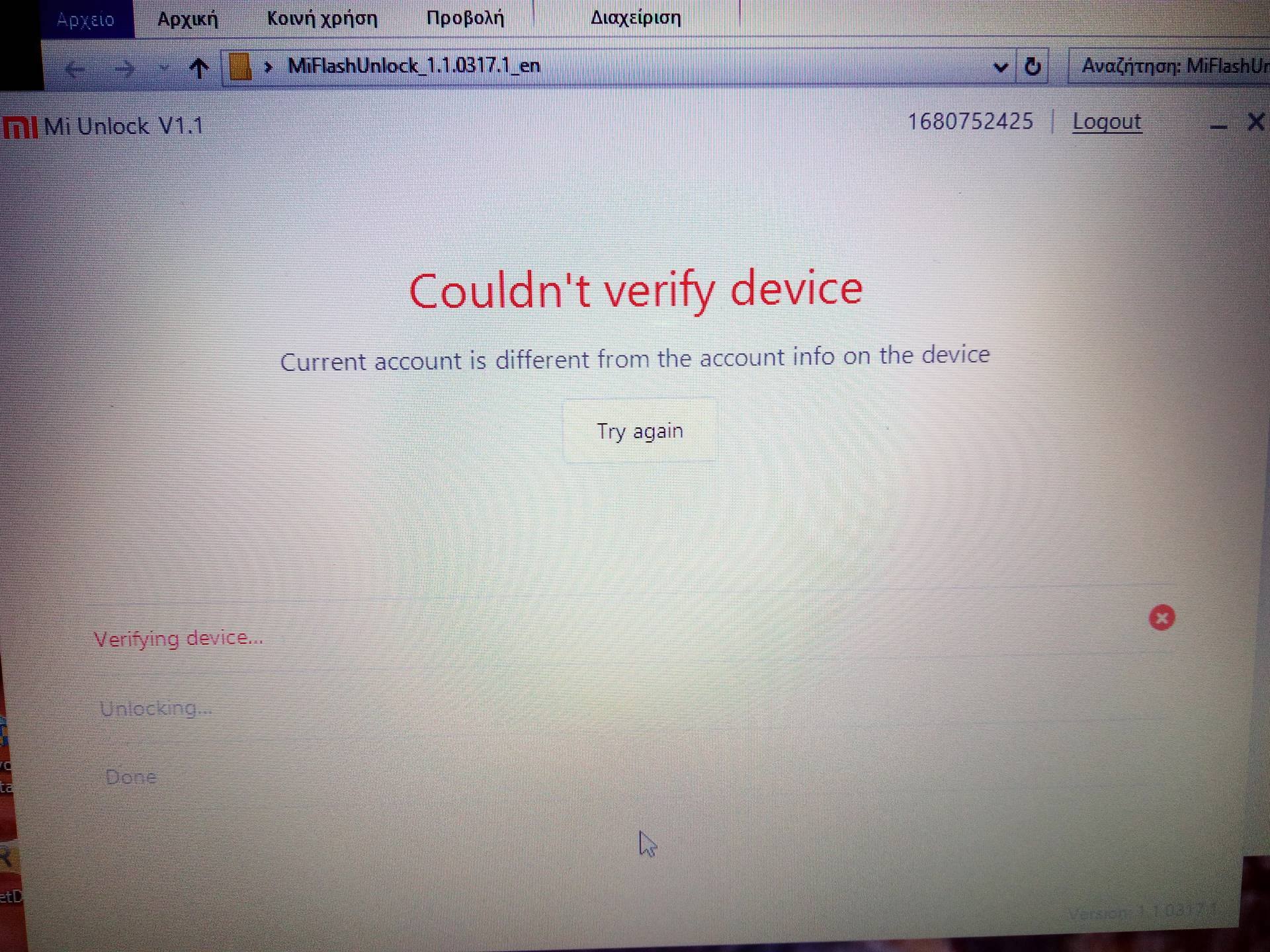

Επειδή έχω δοκιμάσει τα πάντα τα πάντα όμως και δεν έχω καταφέρει να ξεκλειδώσω το bootloader καθώς παίρνω το μήνυμα στο 50% λέω να περάσω μια global developer όπως λένε όλοι και μετά να προσπαθήσω να ξεκλειδώσω.
Μπορεί κάποιος να μου πει την διαδικασία ? γιατί διαβάζω διάφορα μέσου flashtool η από την αναβάθμιση , και ποια global developer να κατεβάσω για το κινητό
Εάν επακολουθήσω τις οδηγίες από το link MIUI ROM for Redmi Note 4 - MIUI Downloads - Xiaomi MIUI Official Forum και κατεβάσω την συγκεκριμένη global developer ακλουθώντας τις συγκεκριμένες οδηγίες θα είμαι οκ?
Ευχαριστώ -
Από τον updater πέρνα την, κατέβασε την, choose update package, κάνε την μετάβαση και δοκίμασε να ξεκλειδώσεις.
Με την 7.3.9 θα δοκίμαζα να ξεκλειδώσω, οι μετά από αυτήν την ρομ δυσκόλεψε πχ το redmi 4 pro στο ξεκλείδωμα, μπορεί να ισχύει και για το Nikel. -
