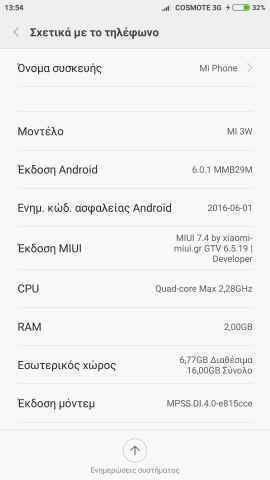

Καλημέρα. Συγχαρητήρια για την καταπληκτική δουλειά που κάνετε. Είμαι κάτοχος mi-3 και θα ήθελα να κάνω μια ερώτηση. Για μετάβαση από miui 7(marshmallow) σε miui 8 χρειάζεται factory reset ή απλά clear cache και dalvik?

Στην παλιά MIUI V7 δεν είχαν γίνει Merge τα 2 System Partition σε 1, ίσως δε θα μπορέσεις καν να κάνεις Flash την ROM.Ο/H simaias123 έγραψε:
Ένα Screenshot με το Σχετικά με το τηλέφωνο θα βοηθούσε.

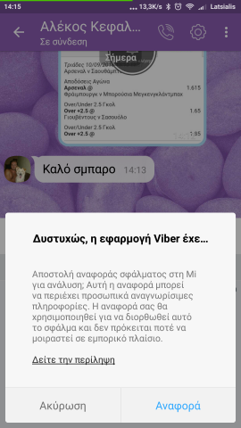

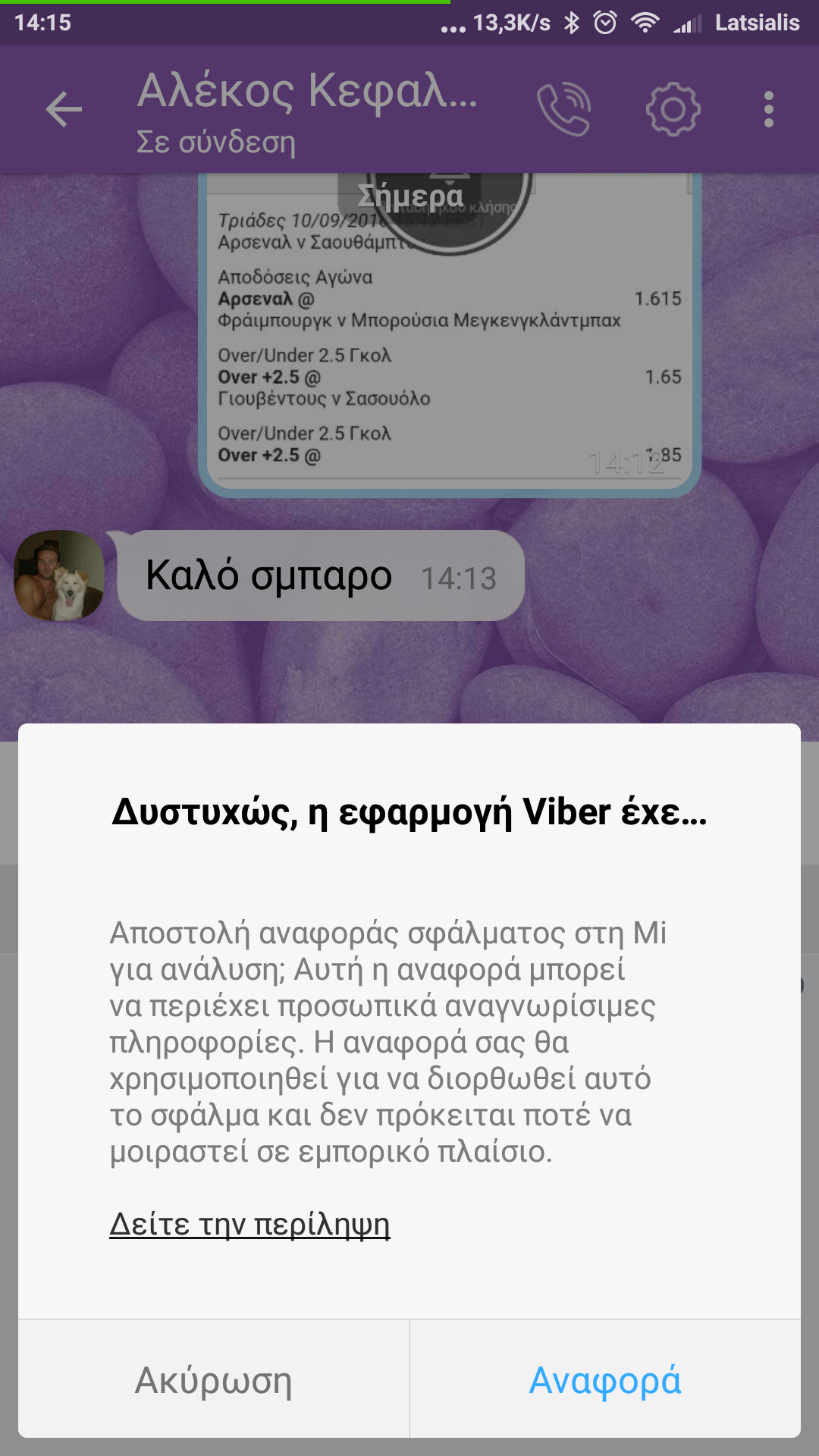

δεν μπορω να κανω επικολληση κειμενου... πχ κανω αντιγραφη λινκκ παωνα το στειλω μεσω viber κ οταν παταω παρατεταμμενα να βγει η επολογη επικολλησης.. κρασαρει η εφαρμογη!

Ορίστε το σχετικά με το τηλέφωνο
Δεν μπορείς να κάνεις εγκατάσταση καμίας από τις νέες Version.
Θα πρέπει πρώτα να κάνεις ενοποίηση των 2 System Partitions σε 1 με την βοήθεια της Ελληνικής FastBoot ROM, και μετά να κάνεις αναβάθμιση στην τελευταία Version.
Τα βήματα που πρέπει να ακολουθήσεις είναι τα παρακάτω....
- Θα κατεβάσεις μία Ελληνική Fastboot ROM, Stable ή Developer (όποια θέλεις εσύ) από ΕΔΩ => xiaomi-miui.gr/community/wsif/…/6037-FastBoot-ROM/#files
- Θα ακολουθήσεις τον παρακάτω οδηγό, προσαρμόζοντας μόνο τα δικά σου αρχεία (FastBoot ROM) και όχι αυτών που αναφέρει ο οδηγός.
- => Unbrick ή Καθαρή Εγκατάσταση FastBoot Rom με το Mi Flash (SnapDragon)
- Μετά θα μπορέσεις να κάνεις Update στην τελευταία Version Stable ή Developer MIUI V8 ROM.
Καλή επιτυχία ...

Δοκίμασε να κάνεις καθαρισμό - διαγραφή δεδομένων στην εφαρμογή του Viber (Ρυθμίσεις => Εφαρμογές => Viber)Ο/H latsialis έγραψε:
το κάνει παντού... Εδώ πχ στον πλοηγό -
Σε ποια συσκευή από όλες.... στο Mi-3W ?Ο/H latsialis έγραψε:
