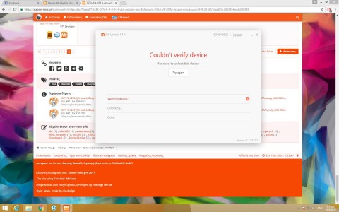

Πια ρομ να βαλω για να ξεκλειδωσω το bootloader στην φαση που ειμαι?
Γιατί δεν δοκιμάζεις να κάνεις απλό Flash και πάλι την ROM που είναι τώρα στην συσκευή σου ?
Κατέβασε την Version που έχεις τώρα, βάλτην στην συσκευή σου, και κάνε την FLash από το TWRP Recovery.
Πριν κάνεις Reboot στην MIUI μετά το flash, απλά κάνε και μόνος σου πρώτα ένα wipe των Cache & Dalvik Cache να είσαι σίγουρος. -
οταν παω να κανω συνδεση στο google account η να βαλω fingerprint μου βγαζει αυτο το μυνημα
Αυτη η συσκευη ειναι κλειδωμενη!
Γεια σας εχασα το τηλεφωνο μου θα επικοινωνησω μαζι σας αργοτερα σας ευχαριστω για την κατανοηση!
απο εδω το συμπερανα οτι ειναι κλειδωμενη η συσκευη -

Ο/H matzanas έγραψε:
Προφανώς μπορείς να μπεις στο Mi-Account (Mi - Cloud) σου, και να την ενεργοποιήσεις πάλι από την αναζήτηση συσκευής. -
