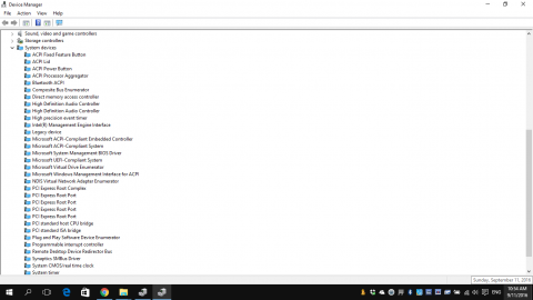

Επανεκκίνηση του υπολογιστή και σύνδεσε το κινητό...πήγαινε διαχείριση συσκευών των windows και ανέβασε φώτο να δούμε πως το αναγνωρίζει -
To ζητημα είναι οτι το usb debuning του κινητου είναι απενεργοποιημενο και δεν μπορω να μπω στην συσκευη να το ενεργοποιησω.
