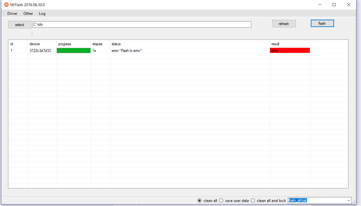

Πως δηλαδή ? Για ανέβασε μία φώτο του devices manager σε fastboot mode.Ο/H kostasx έγραψε:
τιποτα παλι
κανει επανεκκινηση και κολαει στη μαυρη οθονη με το mi
στο device manager φαινεται σαν να ειναι σε fastboot mode
@kostasx, έκανες τίποτα ? -
οταν τρεχω το edl.cmd κανει επανεκκινηση και κολαει στη μαυρη οθονη με το mi
μου το βγαζει ως Android Bootloader Interface -
