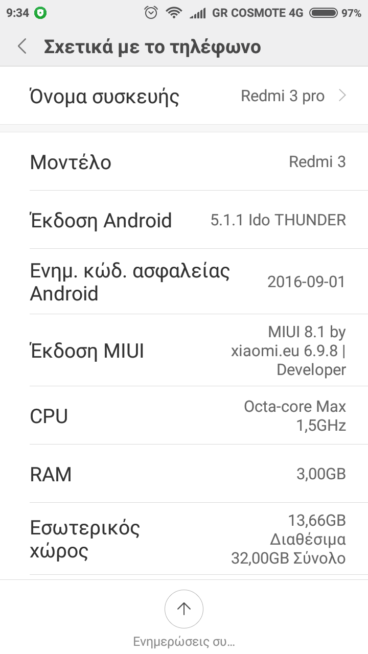

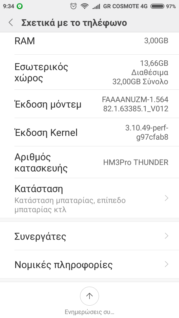

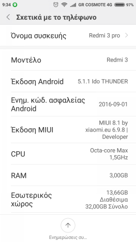

Καλημερα σε ολους, σε redmi 3 pro καθε φορα που μιλαω στο τηλεφωνο ανοιγουν εφαρμογες...βασικα οι σημειωσεις και αλλες καποιες φορες, και μολις κλεισω το τηλ. πρεπει να κλεισω ολες τις εφαρμογες που ανοιγουν (τις πιο πολλες φορες οι σημειωσεις) για να επανελθω στην αρχικη οθονη. Μαλλον ειναι απο τον τροπο που το ακουμπαω αλλα πως γινετε να ανοιγουν...μπορω να το αποτρεψω? Σας ευχαριστω.

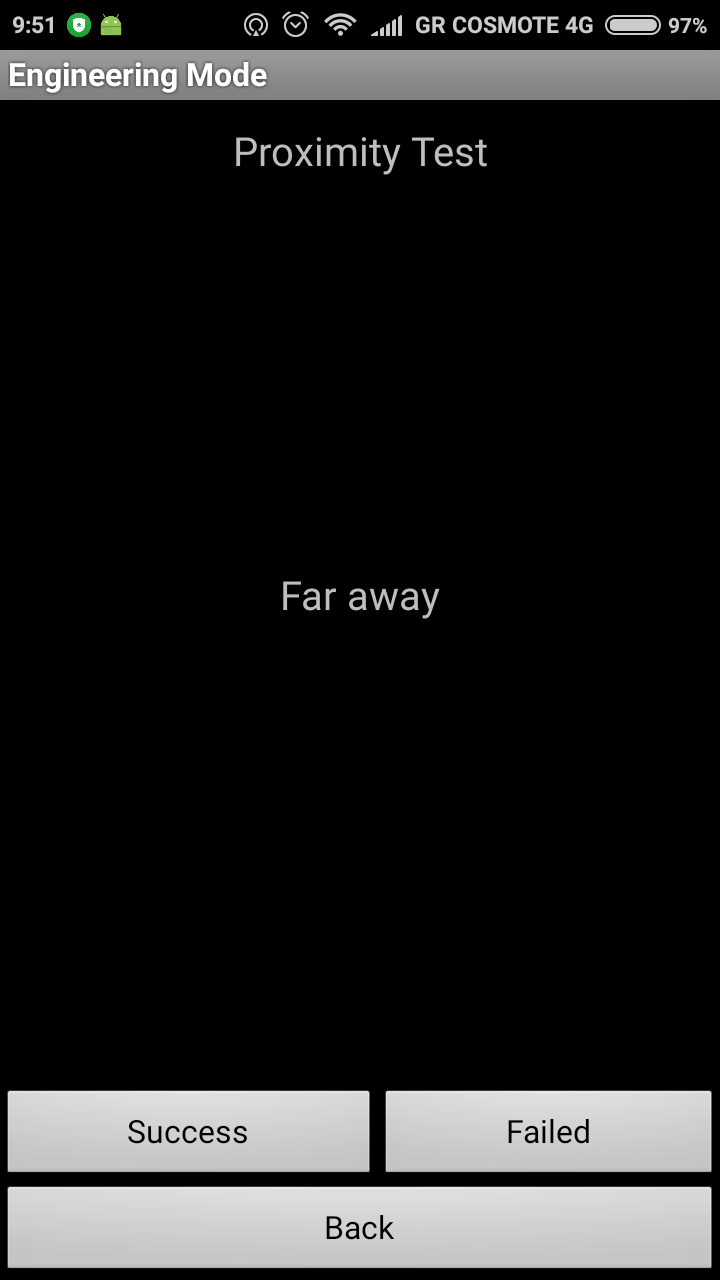

Πήγαινε έκδοση kernel > πάτα 5-6 φορές γρήγορα να μπεις στα test > πας στο Proximity sensor (το 13 πρέπει να είναι νομίζω) και κάνε το callibration.
Αν δεν σου εμφανίζει τιμές μάλλον έχεις θέμα (μερικές φώτο από το τεστ θα βοηθούσαν)

Δεν εμφανιζει τιμες, την ρομ την περασα εγω μετα τη γνωστη διαδικασια ξεκελειδωμα κτλ. Επισης καποια μηνυματα τα στελνει δυο φορες με διαφορα 10 λεπτωνΟ/H NasDriver έγραψε:

τι πατάει μετά #* για να κάνει το τεστ; Αν βάλω ελληνική stable?
