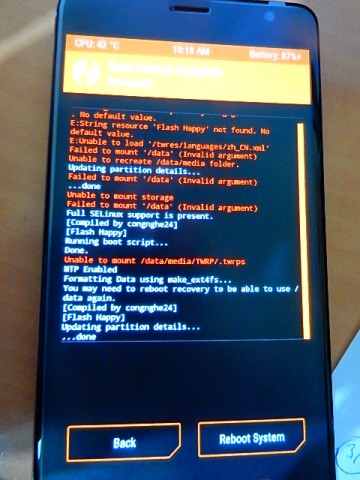

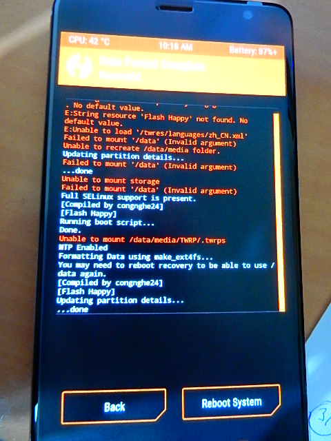

1.334 Μάι 13th 2017, 6:41pm πρόβλημα δημιουργία φακελου data μου φάινεται εμένα. Μάλλον μικρό πρόβλημα.

1.339 Μάι 13th 2017, 7:09pm Κάνε cancel και μετά ξανα format data.. μετα το format data θα γυρισεις πισω να κανεις reboot /recovery
1.340 Μάι 13th 2017, 7:12pm Xθές είχα παρόμοιο πρόβλημα με μιά ταμπλέτα samsung και έστρωσε με format data... Ευγνωμοσύνη.(Ένα φιλοσοφημένο σκουλήκι)
1.341 Μάι 13th 2017, 7:13pm Αν σου κάνει τα ίδια και με αυτό μάλλον έχει "χτυπήσει" το data από κάποια @@ που έκαναν.. Τότε θα πας σε fastboot rom για να το ξανα στήσει από την αρχή.
