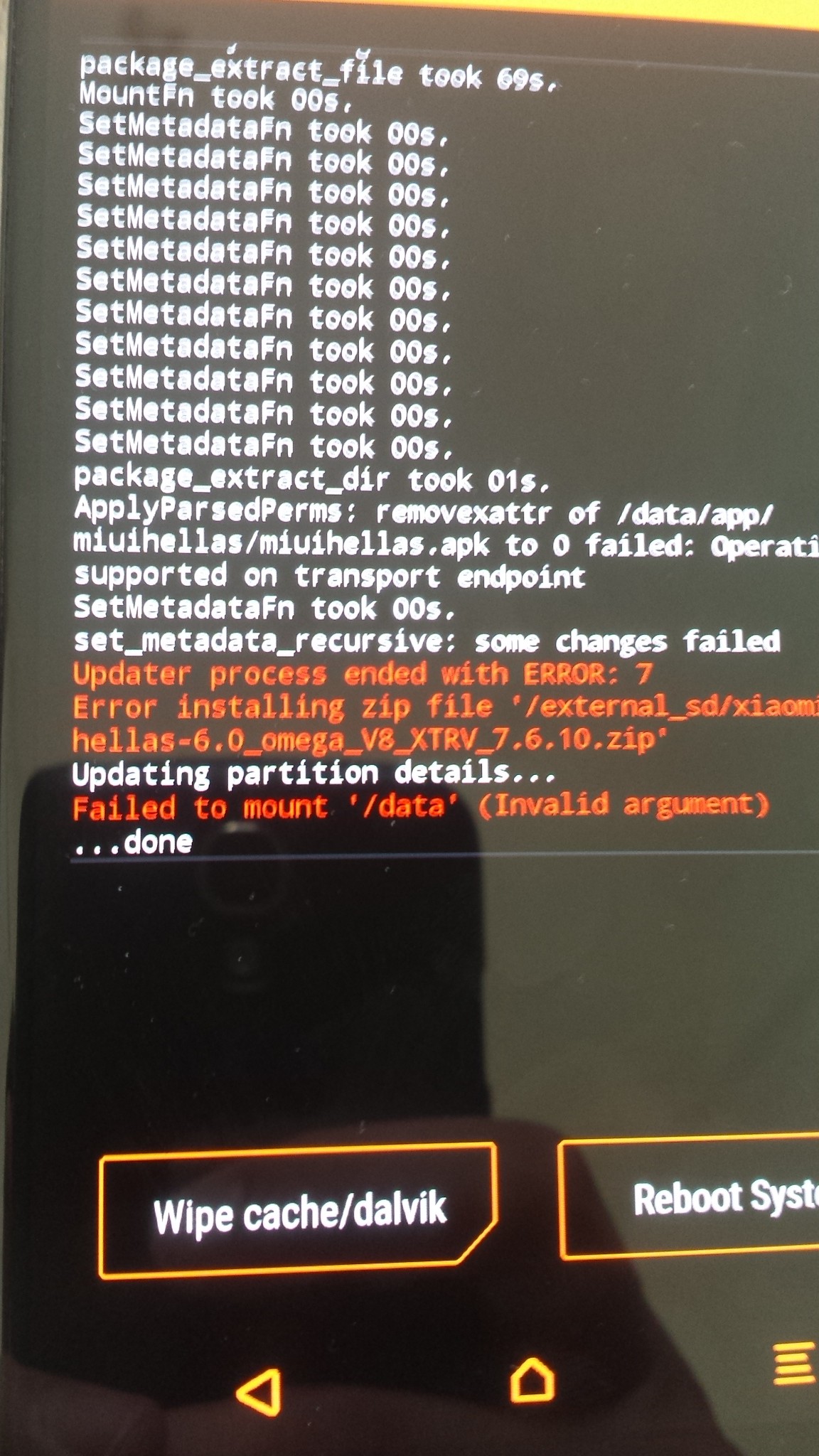

1.501 Ιουν 22nd 2017, 5:32pm Δεν μπορεί αφού δεν έχεις πειράξει τίποτα ακόμα Στάλθηκε από το MI 5s Plus μου χρησιμοποιώντας Tapatalk
1.502 Ιουν 22nd 2017, 5:33pm Έκανες reboot system; Τι έκανες και κόλλησε; Μπες πάλι σε twrp και δες στη Διαχείριση συσκευών πως σου το αναγνωρίζει ο υπολογιστής. Αυτοματοποιημένη εγκατάσταση drivers για κινητά Xiaomi σε όλα τα Windows x64 & x86 Γενικό ευρετήριο οδηγών για συσκευές Mi Γενικό ευρετήριο οδηγών για συσκευές Redmi Επαναφορά του Mi-5x που έχει bootloader και ROM από Mi-A1 Εκδόσεις Redmi Note 5 Buy me a coffee!!
1.505 Ιουν 22nd 2017, 5:37pm Γίνεται κι έτσι... Αυτοματοποιημένη εγκατάσταση drivers για κινητά Xiaomi σε όλα τα Windows x64 & x86 Γενικό ευρετήριο οδηγών για συσκευές Mi Γενικό ευρετήριο οδηγών για συσκευές Redmi Επαναφορά του Mi-5x που έχει bootloader και ROM από Mi-A1 Εκδόσεις Redmi Note 5 Buy me a coffee!!
1.506 Ιουν 22nd 2017, 5:38pm ok. στη διαχειρηση συσκευων παντως δε μ το βγαζει μαλλον δλδ τωρα την περναω μεσα και κανω αμεσως install.??wipe/advanced wipe εκανα πριν
1.507 Ιουν 22nd 2017, 5:39pm Κάποιο λάθος κάνεις αλλά τέλος πάντων... Ρίχτη στην sd και προχωρα. Αυτοματοποιημένη εγκατάσταση drivers για κινητά Xiaomi σε όλα τα Windows x64 & x86 Γενικό ευρετήριο οδηγών για συσκευές Mi Γενικό ευρετήριο οδηγών για συσκευές Redmi Επαναφορά του Mi-5x που έχει bootloader και ROM από Mi-A1 Εκδόσεις Redmi Note 5 Buy me a coffee!!
1.508 Ιουν 22nd 2017, 5:39pm Μας έχεις μπερδέψει λίγο ανοίγει ή δεν ανοίγει η συσκευή ? Στάλθηκε από το MI 5s Plus μου χρησιμοποιώντας Tapatalk
1.509 Ιουν 22nd 2017, 5:44pm Αν έχεις βάλει το παλιό twrp ενδέχεται να χρειάζεται format data. Αυτοματοποιημένη εγκατάσταση drivers για κινητά Xiaomi σε όλα τα Windows x64 & x86 Γενικό ευρετήριο οδηγών για συσκευές Mi Γενικό ευρετήριο οδηγών για συσκευές Redmi Επαναφορά του Mi-5x που έχει bootloader και ROM από Mi-A1 Εκδόσεις Redmi Note 5 Buy me a coffee!!
1.510 Ιουν 22nd 2017, 5:48pm τωρα; Images 20170622_174902[1].jpg 473,71 kB, 1.152×2.048, viewed 78 times
1.511 Ιουν 22nd 2017, 5:49pm Αυτό που σου είπα format data... Wipe => Format Data => Reboot Recovery και πάλι φλασάρεις. Αυτοματοποιημένη εγκατάσταση drivers για κινητά Xiaomi σε όλα τα Windows x64 & x86 Γενικό ευρετήριο οδηγών για συσκευές Mi Γενικό ευρετήριο οδηγών για συσκευές Redmi Επαναφορά του Mi-5x που έχει bootloader και ROM από Mi-A1 Εκδόσεις Redmi Note 5 Buy me a coffee!!
