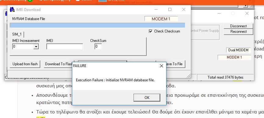

1.123 Ιαν 21st 2017, 2:19pm παιδια ενω εχω κανει ολη τη διαδικασια της επαναφορας imei κανονικα και εγκατασταθηκαν με επιτυχια οι drivers οταν παταω να φορτωσω το αρχειο με τη fastboot rom μου βγαζει αυτο...τι γινεται τρ?τι φταιει? Images Untitled.jpg 90,61 kB, 866×389, viewed 75 times
1.124 Ιαν 21st 2017, 2:22pm Πρέπει να βάλεις το αρχείο για την nvram... Δεξιά απο το download to flash ....
1.125 Ιαν 21st 2017, 2:24pm επιλεγω ολο το αρχειο της ρομ η κανω αποσυμπιεση και βρισκω ενα συγκεκριμενο αρχειο?
1.127 Ιαν 21st 2017, 2:33pm ναι το πατησα και μ βγαζει αυτο το ερορ =============== Ιαν 21st 2017, 2:33pm =============== δοκιμασα να το κανω και απο το load file και μ λεει no imei onformation in file
