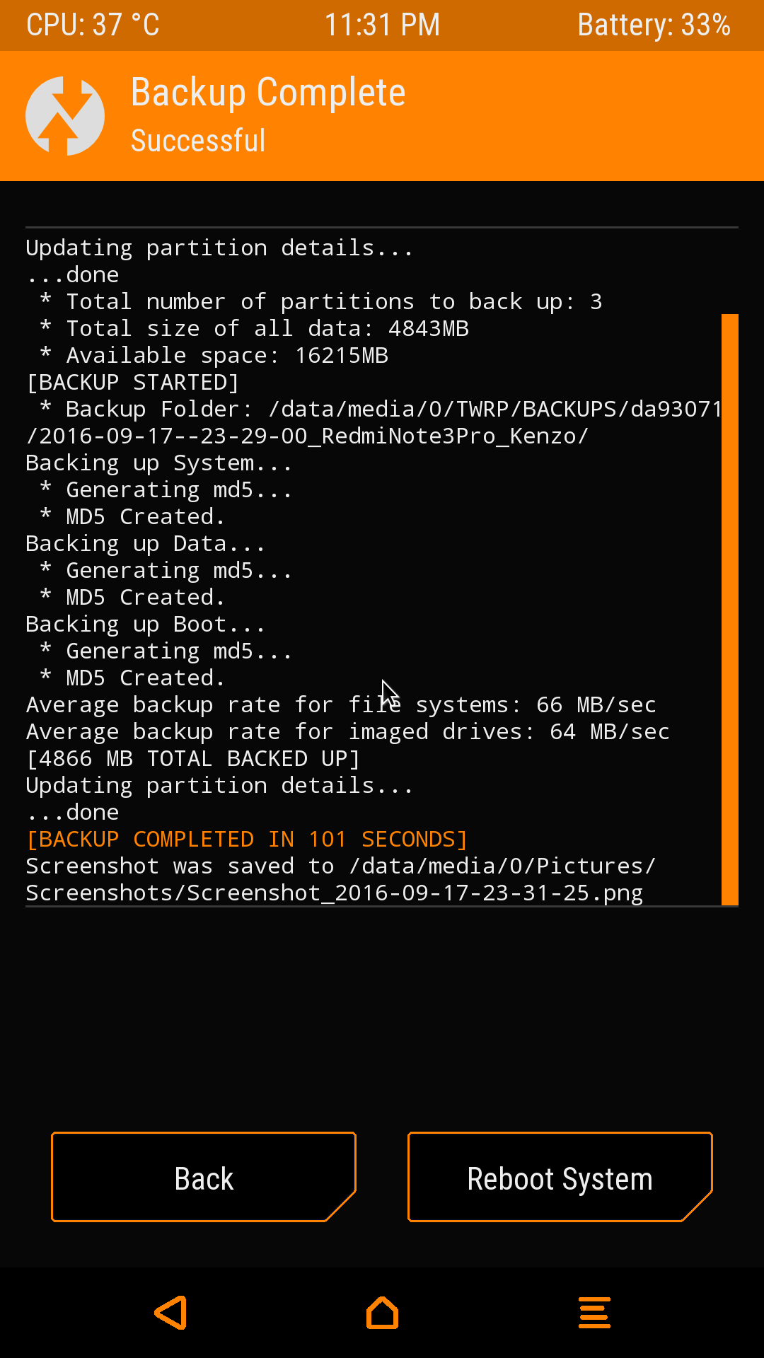

Οπως βλέπεις , έκανα ένα backup με την 6.9.9-2 που φοράει ο @lorencbilo ..
Αν προσεξεις στην αρχή του backup γραφει RedmiNote3Pro_Kenzo ...

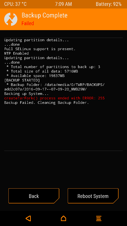

Σ'εσενα γράφει MMB29B , αυτό σημαίνει ότι δεν έχει εγκατασταθεί ή ρομ σωστά ..

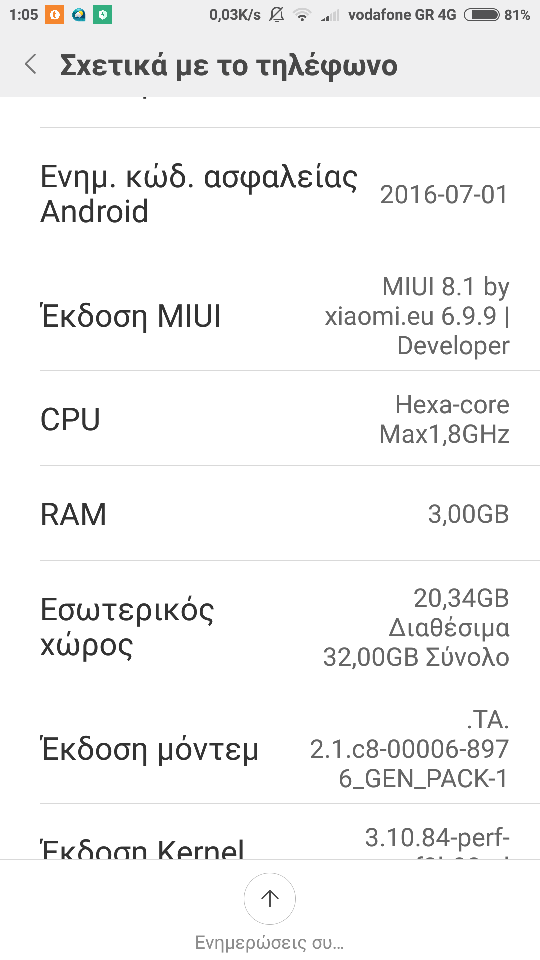

Χώρια που το screenshot που έβαλες δεν μου δείχνει την έκδοση android που πρέπει να γράφει 6.0.1 Kenzo THUNDER ..
Μάλλον το πρόβλημα που έχεις με το TWRP δεν είναι από το TWRP αλλά επειδή δεν έχει εγκατασταθεί ή ρομ πλήρως ...
