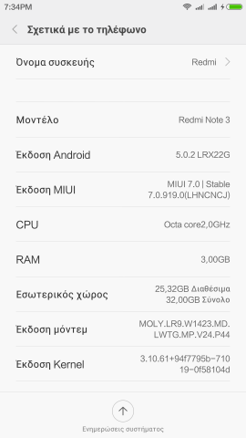

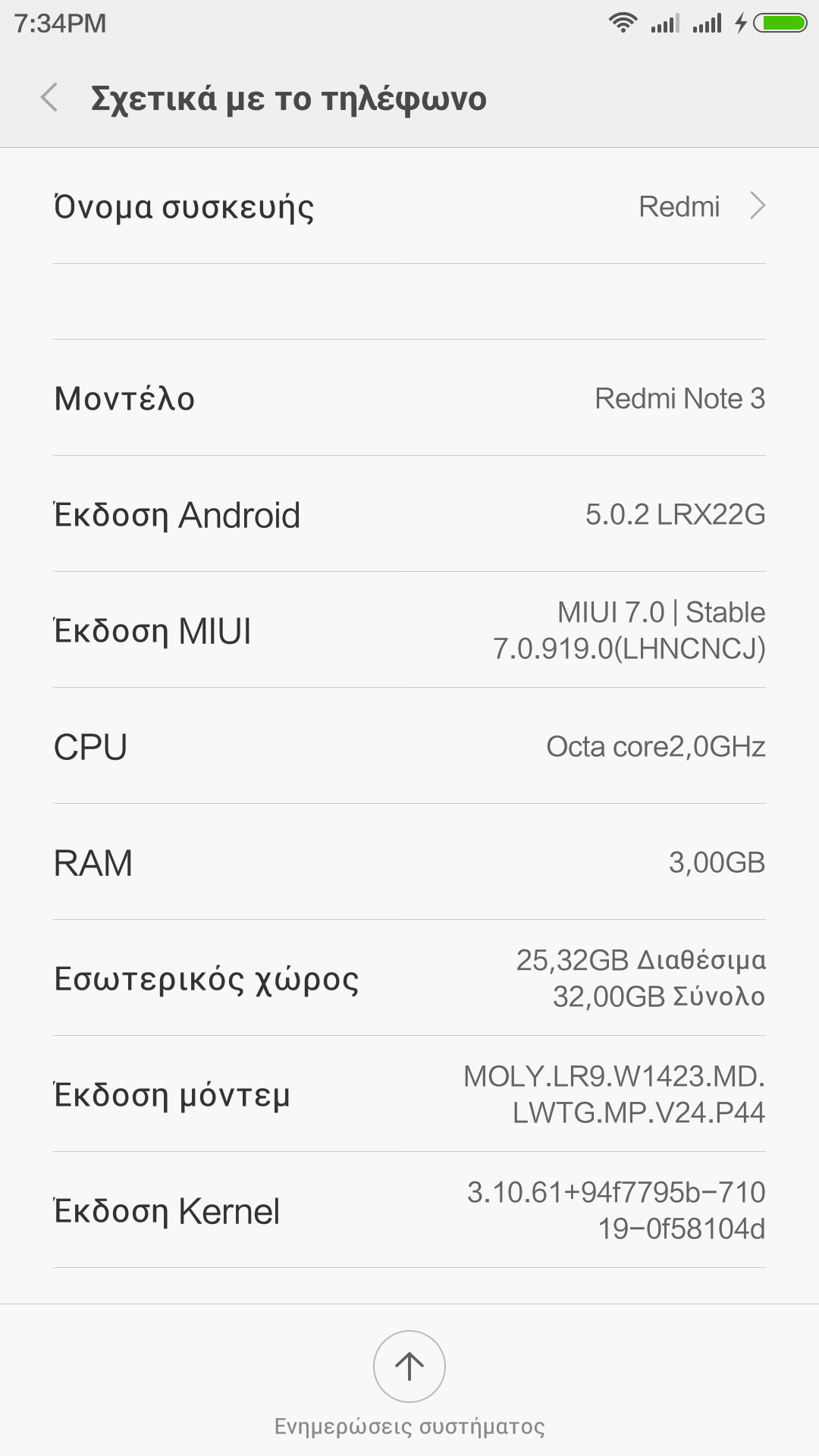

Ξερει κανεις να μου απαντησει γιατι ενώ πηρα την αδεια από την xiaomi να ξεκλειδωσω το τηλ μου και με τον λογαριασμο μου και στο τηλ και στο pc όταν προσπαθω να το ξεκλειδωσω μου πεταει αυτό το μηνυμα στο 50%(current account is different from the account info on the device)
redmi note 3
Βρήκαμε τον πρώτο λόγο...έχεις unofficial rom.
Για να ξεκλειδώσεις bootloader πρέπει να βάλεις μία official developer..
