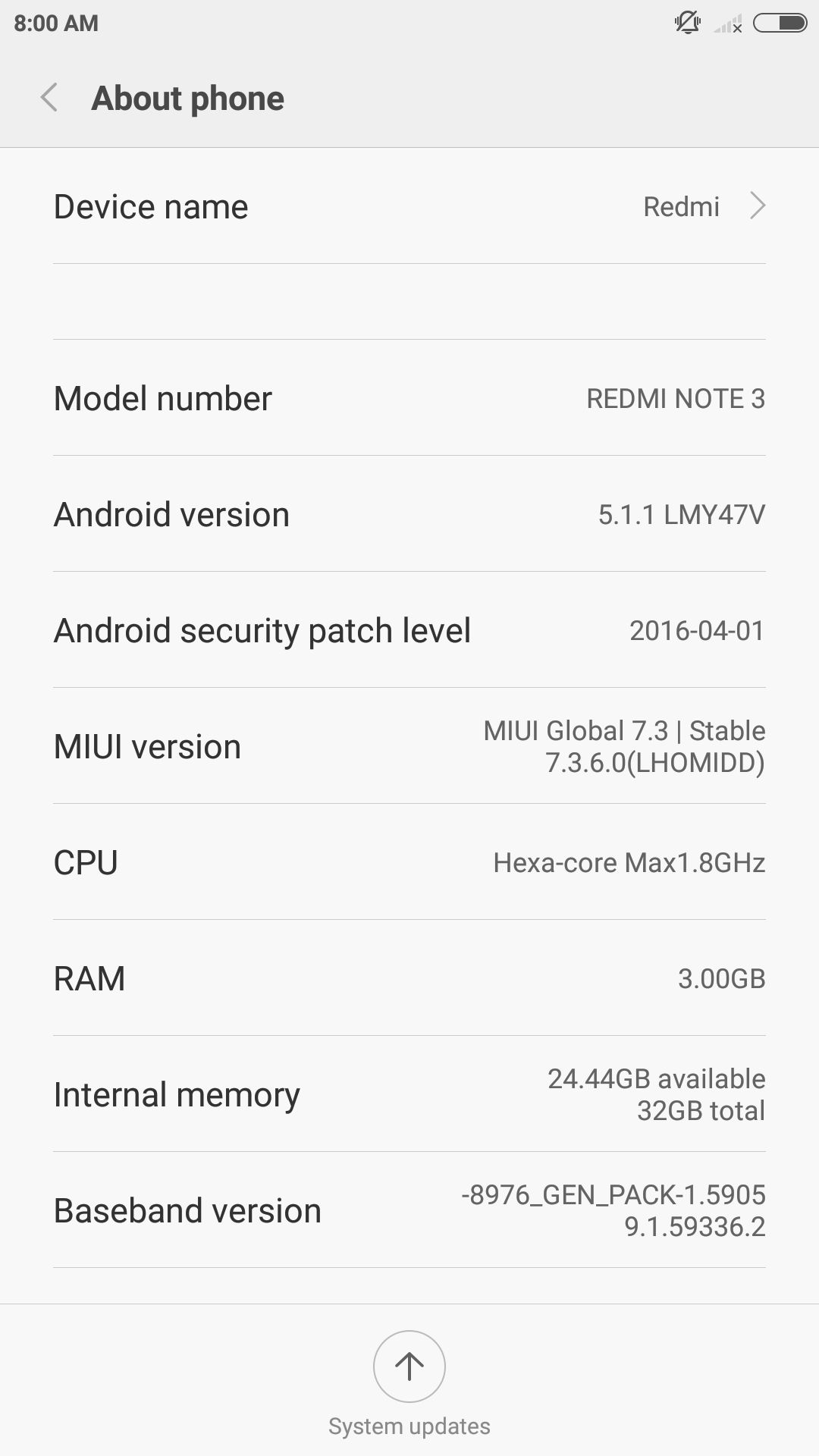

Καλησπέρα σας!
Πριν 3 ημέρες παρέλαβα το Redmi Note 3 Pro (kenzo) 32GB.
Για 2 ημέρες όλα πήγαιναν μια χαρά μέχρι που κατάφερα να "κολλήσω" ένα OTA update και έφαγα bootloop.
Κατέβασα όλα τα χρήσιμα εργαλεία, μπήκα σε EDL και με το MiFlash πέρασα Global 7.3.6 , η συσκευή boot-αρε, αλλά το RADIO δεν παίζει (το WIFI λειτουργεί).
Τα IMEI είναι και τα δυο στην θέση τους όπως και το baseband.
Την κάρτα την εντοπίζει αλλά το "RADIO" της συσκευής είναι off και δεν μπορώ να το ανοίξω.
Μήπως έχω λάθος baseband? Και αν ναι πως μπορώ να βάλω το σωστό?
Στα συνημμένα screenshot με info.
