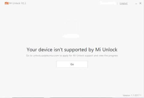

Έκανα σήμερα νέα αίτηση με νέο λογαριασμό Μi από διαφορετικό pc.Για κάποιο λόγο το κεντρικό pc μου δεν προωθούσε τις σελίδες όπως έπρεπε με αποτέλεσμα να μην μπορώ να βγάλω άκρη.Οπότε αναμένω το μήνυμα από την xiaomi ευχαριστώ και πάλι.

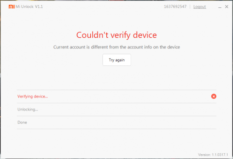

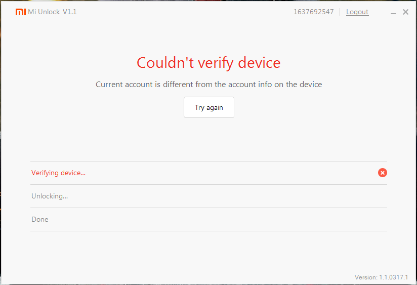

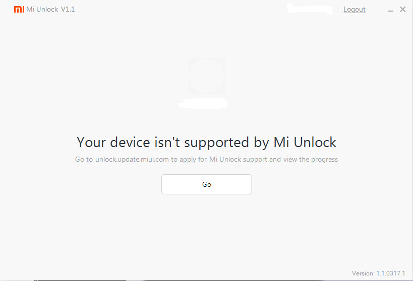

Καλησπερα παιδια επανερχομαι με συνεχεια στα προβληματα με τη συσκευη μου.Εκανα νεα αιτηση στην xiaomi για ξεκλειδωμα,ελαβα το σχετικο sms,ανοιγω το mi unlock δειχνει οτι η συσκευη μου εχει λαβει τη σχετικη αδεια,παταω για unlock και οριστε:.....Στο 50% της διαδικασιας μου δειχνει αυτο.

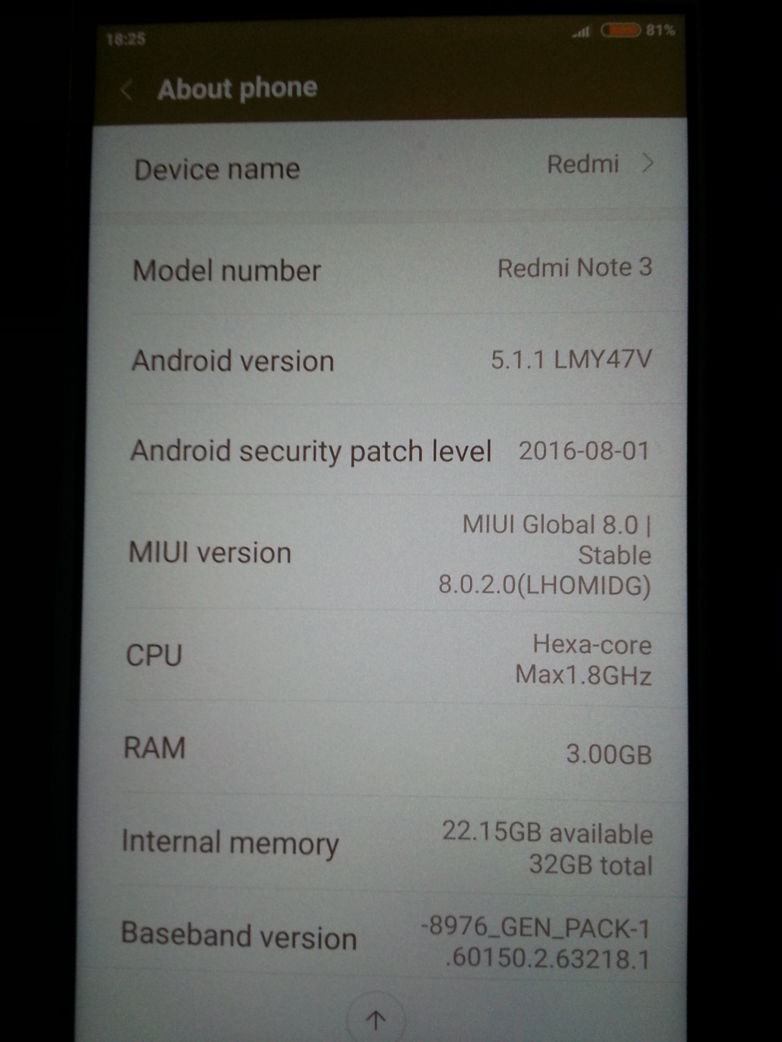

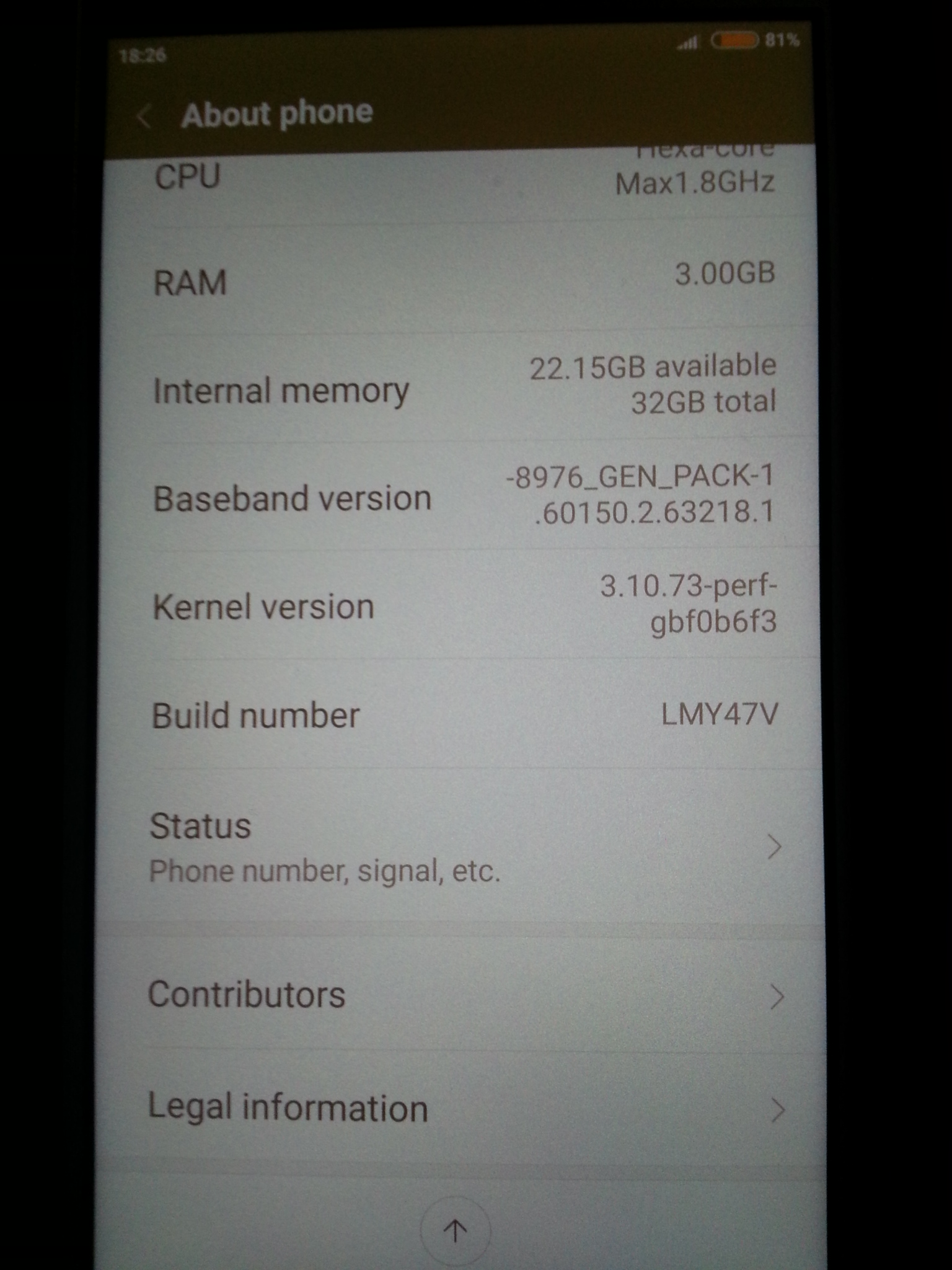

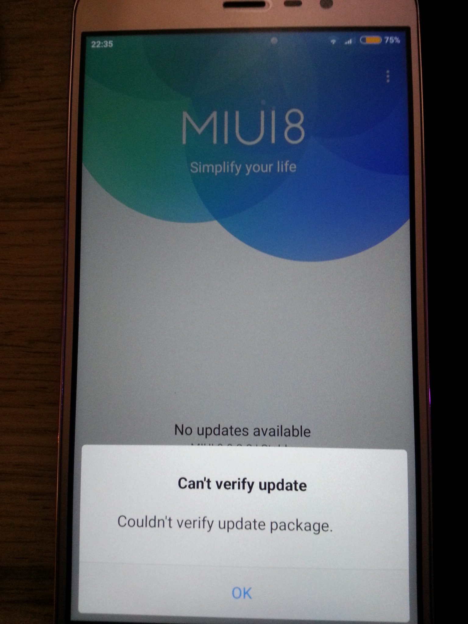

Οχι δεν νομιζω αλλα δεν μπορω να αλλαξω κιολας μεσω του update καποιο αλλο τροπο δεν γνωριζω
Αφού έχεις Global Stable, θα κατεβάσεις την global developer 6.8.18 recovery rom και θα κάνεις εγκατάσταση από τον updater...και μετά θα κάνεις unlock
OK ευχαριστω παρα πολυ
