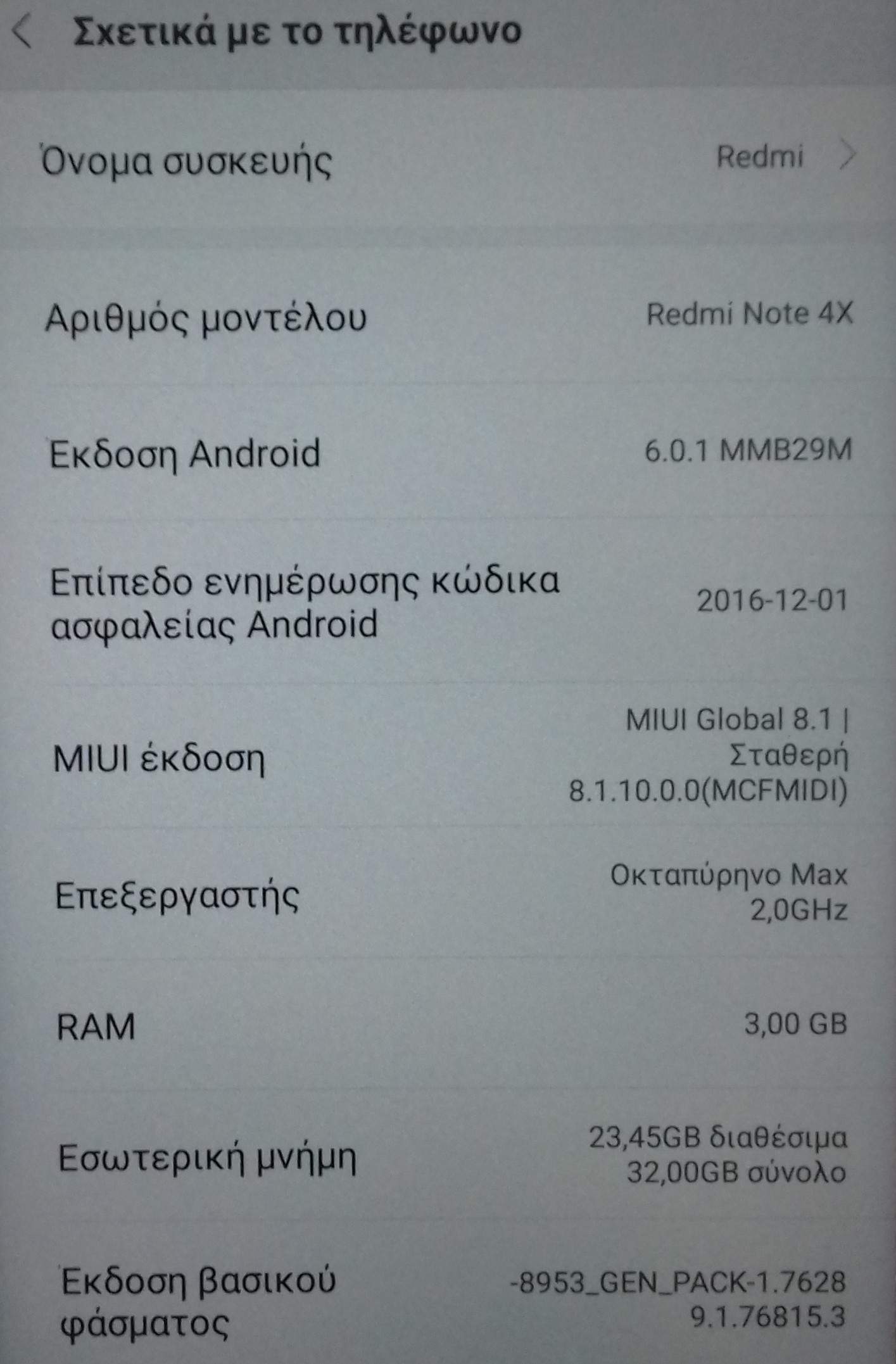

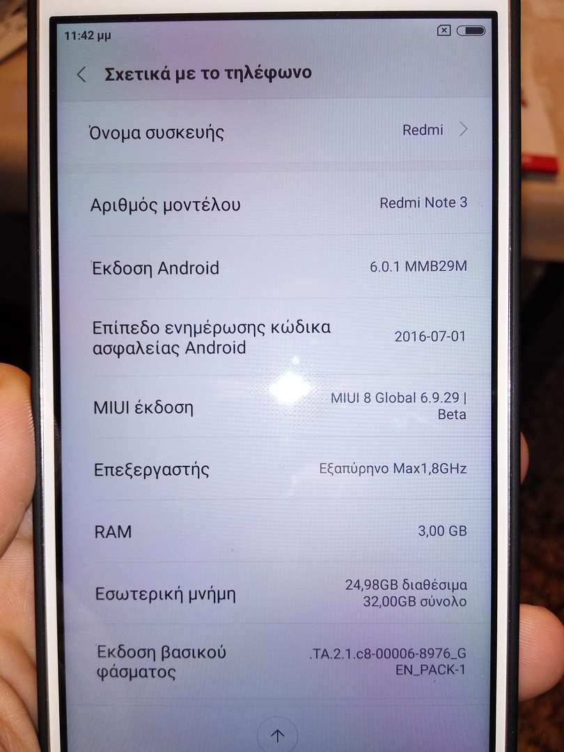

Καλημέρα. Θα μπορούσες να ανεβάσεις μια φωτο από τις Ρυθμίσεις =>Σχετικά με το τηλέφωνο να δούμε ποια rom έχει το κινητό;

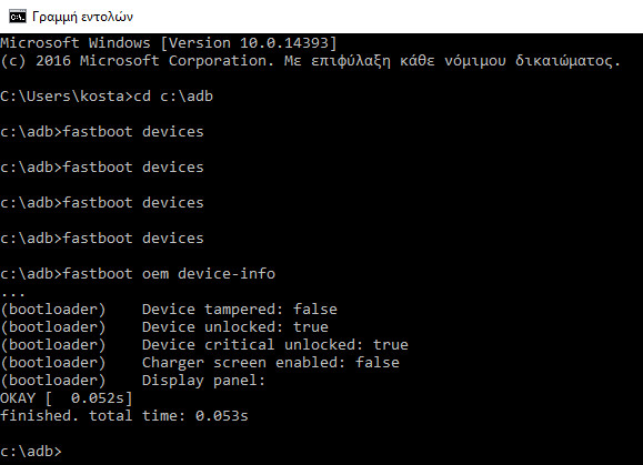

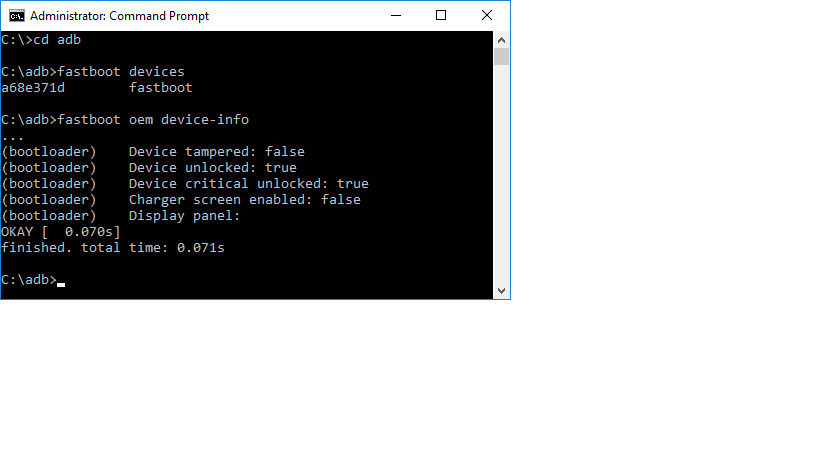

ευχαριστώ για την απάντηση. χτες έκανα τα βήματα για το ξεκλείδωμα (μετά το σχετικό αίτημα μου απάντησε σε μισή ώρα) και τώρα όταν πατάς την εντολή "fastboot getvar all" μου δείνει:
unlocked= yes
secured=no.

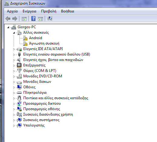

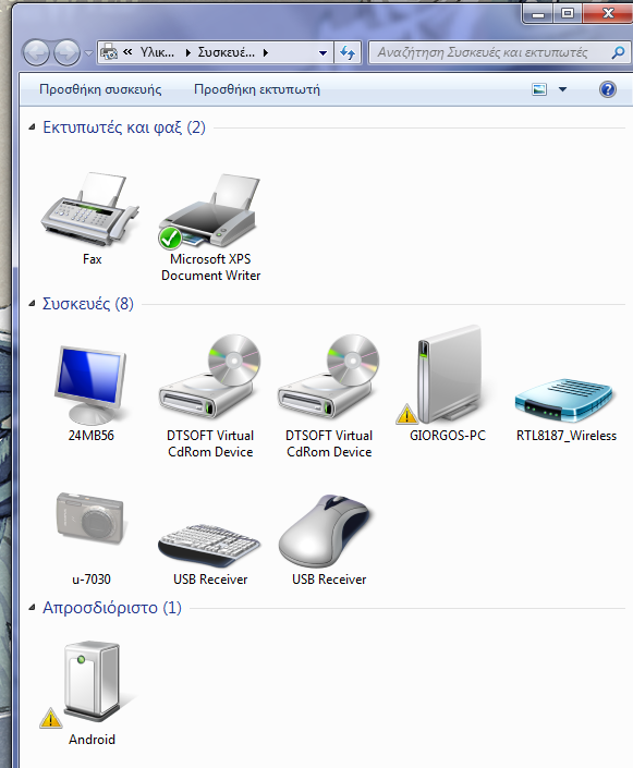

π.χ. πήγα να εγκαταστήσω στον υπολογιστή τους drivers (Driver_Auto_Installer_v1.1236.00) , για να φλασαρω fastboot με sp tool, αλλά δεν προχωράει , διότι στον υπολογιστή (windows 10 64b updated μεχρι και το τελευταίο) βγαζει :
(Dirver Installer v1.0
Do Not support Win NT earlier version
Press any key to continue . . .. ).

Για αρχή βάλε drivers στον υπολογιστή σου => Αυτοματοποιημένη εγκατάσταση drivers για κινητά Xiaomi σε όλα τα Windows x64 & χ86
