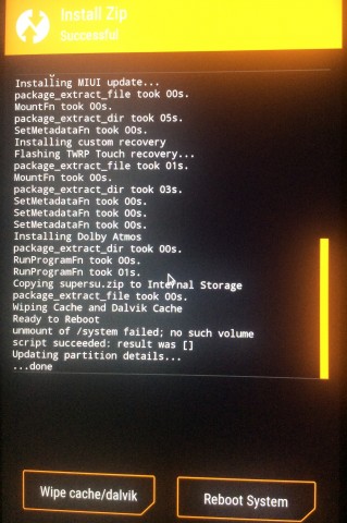

62 Οκτ 14th 2016, 10:38pm Ο/H Skafetza έγραψε: Ρε παιδιά αλλά λέει ο οδηγός φοβάμαι μην το brickaro Το έχεις μπρικάρει ήδη!! Βλέπεις το κοκκινο μυνημα Failed to decrypt data? Απλά δεν μπορει να γράψει στο /data. Αρα = brick Γίνε VIP!! Μπορείς!! Γενικό ευρετήριο οδηγών για κάθε συσκευή Ελληνικές Miui Roms - arΩma/XTRV
63 Οκτ 14th 2016, 10:40pm α ρε @Bodai μην του λες τέτοια και σκιάζεται ο άνθρωπος!!! Είναι επικίνδυνο να έχεις δίκιο, όταν η εξουσία έχει άδικο!! (Στρατολόγησις Σκληκιών) ( Tips για ξεκλειδωμα BOOTLOADER) ( Κινέζικο "πολυβόλο" mipcsuite & XIAOMI DRIVERS )
65 Οκτ 14th 2016, 10:45pm Φλασαρες rom? Αν όχι, ξαναμπες στο TWRP. ΑΝ δεις απο κάτω μπάρα ή 3 τελείες είσαι μια χαρα .. Γίνε VIP!! Μπορείς!! Γενικό ευρετήριο οδηγών για κάθε συσκευή Ελληνικές Miui Roms - arΩma/XTRV
67 Οκτ 14th 2016, 10:48pm Παιδιά έκανα format data reboot. To recovery τι είναι. Δεν έχω φλασαρει ρομ. Πως ξαναμπαίνει twrp μόνο mi χωρίς τέλειες ανδροιντ δειχνει
68 Οκτ 14th 2016, 10:48pm Μη ρε, ο άνθρωπος είναι καινούργιος!! Φίλε @Skafetza OTI ΜΠΡΙΚΑΡΕΙ, ΞΕΜΠΡΙΚΑΡΕΙ! Έχε μόνο καθαρό μυαλό και πήγαινε βήμα-βήμα. Στο λέω εγώ, που δικαιούμαι το "Χρυσό Μπρίκι" και μετάλλιο Επίτιμου Καφετζή του φόρουμ.
69 Οκτ 14th 2016, 10:54pm Οκ ξαναμπήκαν twrp με recovery αλλά το format μου έσβησε τη ρομ από μεσα πάω install δεν βρίσκω rom έχω χεστει πάνω μου χαχαχαχα
70 Οκτ 14th 2016, 10:56pm στανταράκι...συμβαίνει συχνά σε όσους δεν ξέρουν... Είναι επικίνδυνο να έχεις δίκιο, όταν η εξουσία έχει άδικο!! (Στρατολόγησις Σκληκιών) ( Tips για ξεκλειδωμα BOOTLOADER) ( Κινέζικο "πολυβόλο" mipcsuite & XIAOMI DRIVERS )
71 Οκτ 14th 2016, 11:01pm Ξεκίνησε να φλασαρει την ξαναπέρασα τη ρομ στο κινητό.. Είμαι εδώ τώρα reboot? Images image.jpeg 880,26 kB, 1.568×2.361, viewed 136 times
