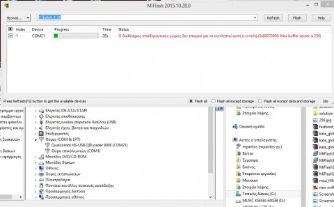

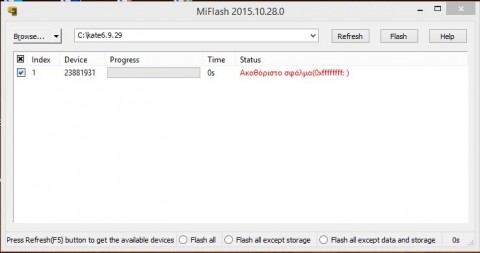

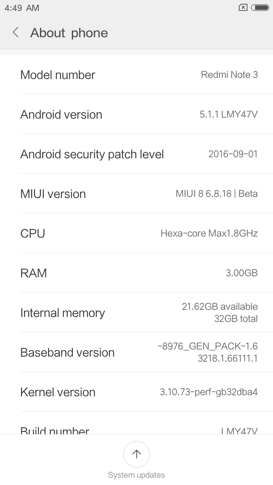

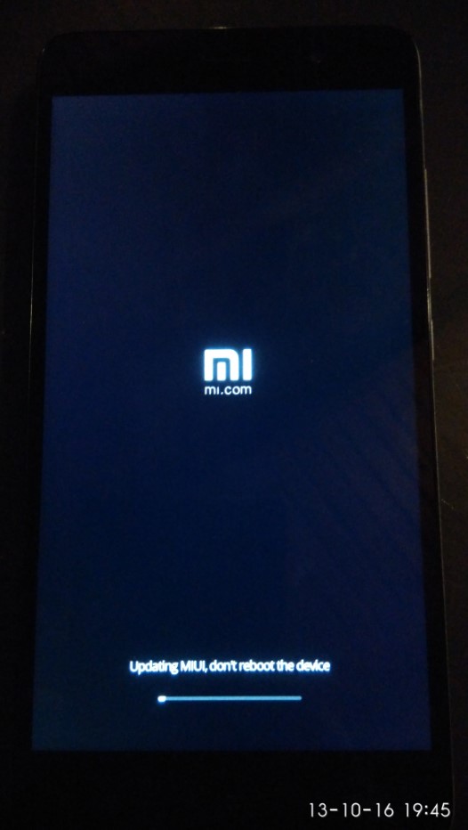

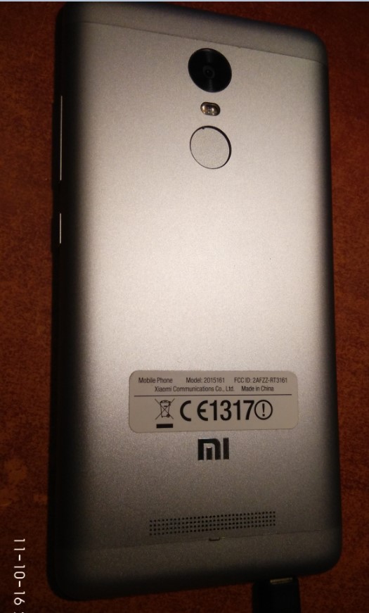

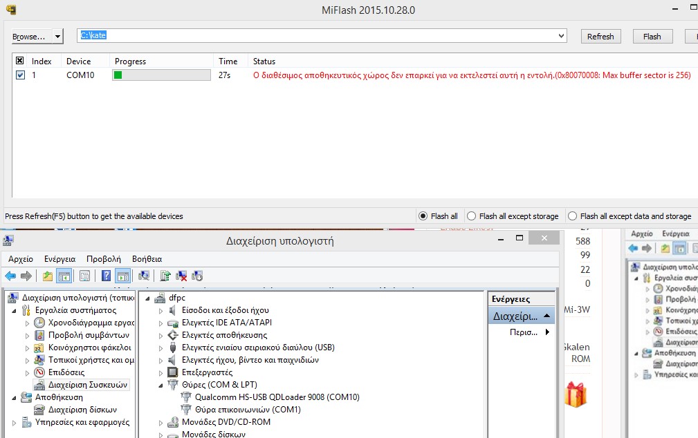

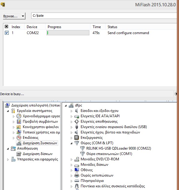

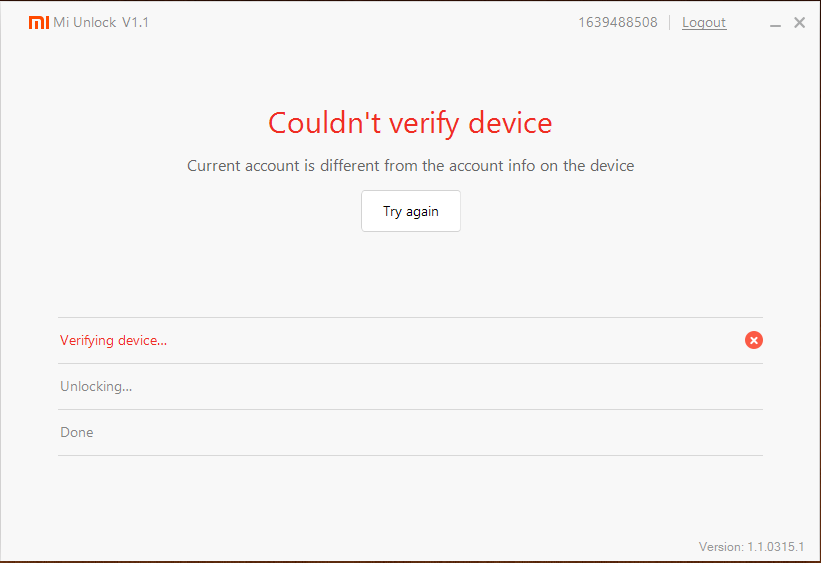

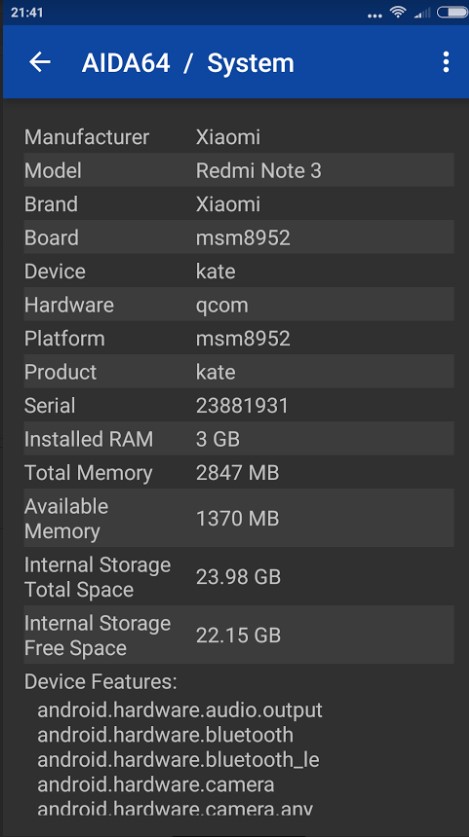

Καλησπέρα παιδιά παλεύω με ένα redmi note 3 pro ενός φίλου μου που το αγόρασε πριν από 3-4 μέρες και του το έστειλαν με unofficial rom.
Αφου διάβασα αρκετά πράγματα εδώ μέσα (να στε καλά) κατάφερα να βάλω official rom (μετα απο μερικα μπρικια)!

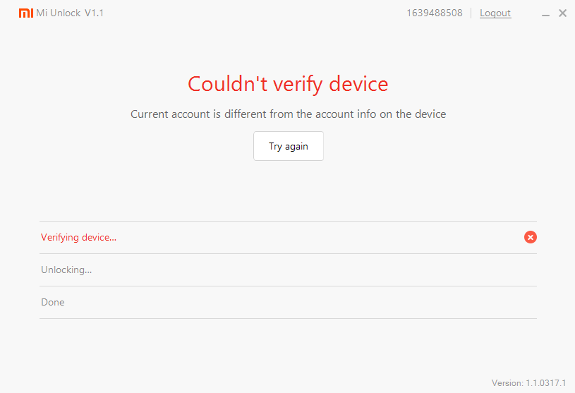

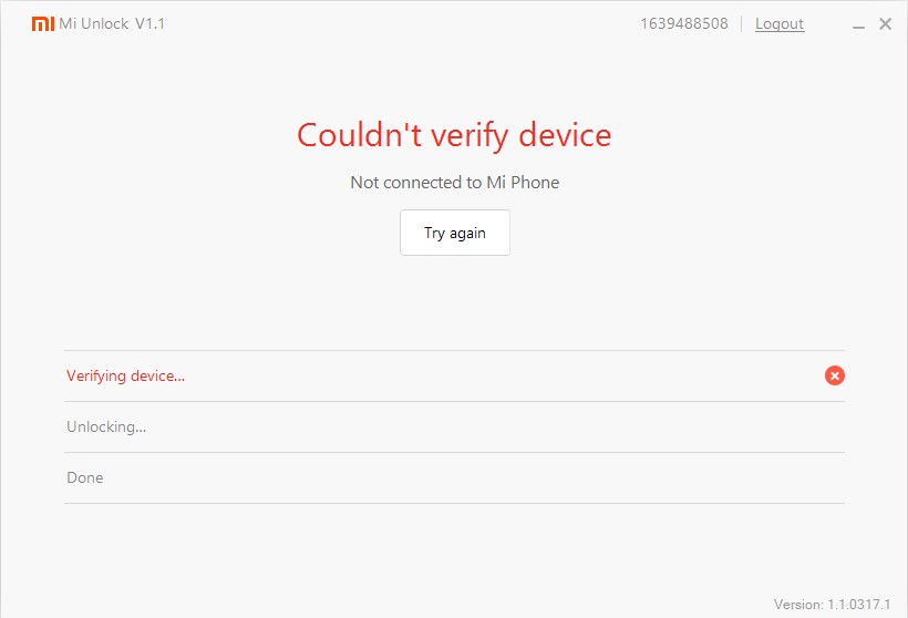

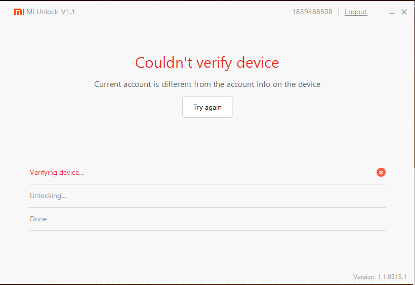

Δεν μπορώ όμως μέχρι στιγμής να ξεκλειδωσω τον Bootloader...
Ακολουθώ τον οδηγό αλλά στο 50% fail το miui unlock και έχω δοκιμάσει ατελείωτες φορές !
Εννοείται εχω πάρει έγκριση από την xiaomi και είναι κανονικά η συσκευη συνδεμενη...
Δοκίμασα με Global stable, Global dev και πριν λίγο με την κινεζοαγγλικη MIUI8.6.8.18.

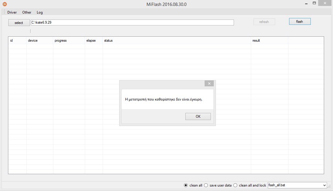

Καμία ιδεα πριν του βάλω την τελευταία κινεζοαγγλικη (6.9.29 νομιζω... ) για να δοκιμασω και με αυτήν;;;
Ευχαριστώ για το χρόνο σας!

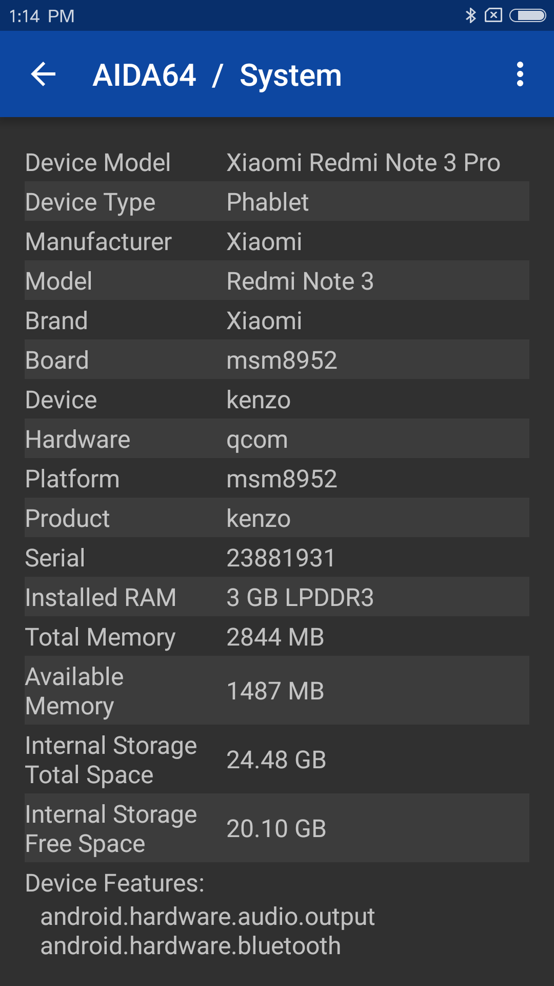

Ξέχασα να αναφέρω ότι με καμιά rom δεν έχει δουλέψει η κάμερα και η sim κάρτα να έχει σήμα κινητής (την βλέπει ζητάει pin )
