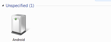

Εχει πέσει σε bootloop. Δοκίμασε να το βάλεις σε fastboot με Power & Vol - και ανεβασε ενα screenshot να δούμε πως βλέπουν την συσκευή τα Windows σου..

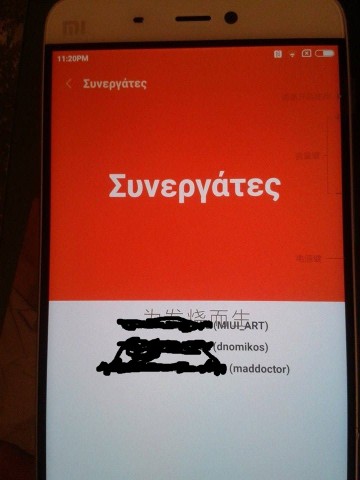

Λοιπόν! Σε fastboot βγαζει το μηνυμα στην εικονα 1 και το android στην εικονα 2 απο τα windows. Επειτα το ξαναγυρισα παλι εκει που ειχε κολλησει και τα windows αναγνωρισαν το κινητο (μι5) χωρις ομως δεδομενα μεσα.

Τώρα όπως είπε και ο mod από πάνω πας για miflash tool .. Άνοιξε αρχικά την διαχείριση συσκευών συνδέοντας το κινητό σε fastboot κατάσταση να δούμε αν και σε ποια μορφή το διαβάζει..Το ιδανικό να δείξει εκεί που λέει COM-drivers το 9008.
