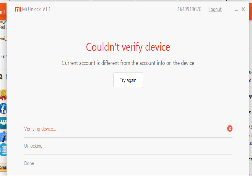

Τελικα μετα απο προσπαθεια καταφερα και εκανα και αυτο που μου υπεδειξε ο

ξαναπροσπαθησα αλλα παλι τα ιδιαΟ/H Thracia έγραψε:
Επειδή είναι δουλειά εν τάχει
Update στην τελευταία stable ενεργοποίησε developer option μέσα εκεί το oem unlock και ξαναπρωσπαθησε
αν ακούει κανείς ας βοηθήσει παιδιά γιατί είμαι σε απόγνωση. -
Ρυθμίσεις-πρόσθετες ρυθμίσεις-Επιλογές για προγραμματιστές-oem unlock

Κάτι κάνεις λάθος με το log in ή στο πρόγραμμα ή στο τηλέφωνο
Το τηλέφωνο το έχεις σε fastboot;You may think you can fly - but you better not try -

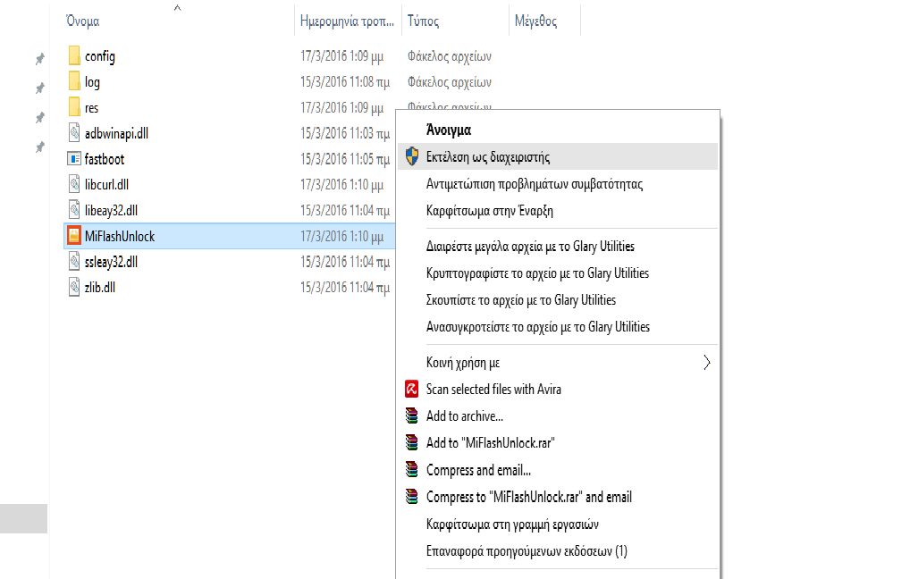

Κανε ενα restart σε pc και τρέξε σαν διαχειριστής το un lock tool
Συνδέσουμε με τον αριθμό κινητού γύρνα το τηλέφωνο σε fastboot και ξανα προσπάθησεYou may think you can fly - but you better not try -
Ναι με το volume down και το power buton πατημένα.Ο/H Thracia έγραψε:
lig in και στους δυο κωδικούς με τον αριθμό του κινητού!!!
δεν μπορώ να καταλάβω τι φταίει. -
Το εκανα και αυτο. ξανα τα ιδια.Ο/H Thracia έγραψε:
ετσι δεν ανοίγει το πρόγραμμα?
