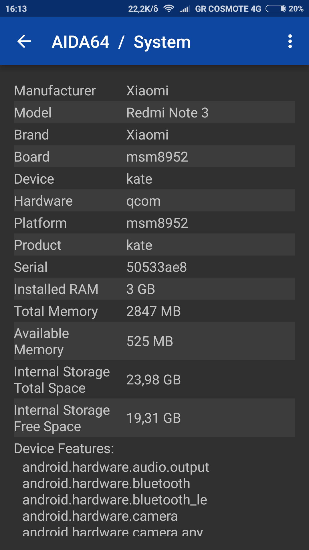

@nflo Στο κουτι ειχε ευρωπαικο φορτιστη με τον οποιο ειχα προβλημα και φορτιζε σε 12 ωρες.Βρηκα κινεζικο με τον ανταπτορα ομως απο ενα μαγαζι αυθεντικος της XIAOMI.Το συγκεκριμενο μοντελο μου ειπαν οτι ειναι 2-3 χιλιοστα μεγαλυτερο απο το κλασσικο RN3 Pro.Το μηκος ειναι οντως 15 εκατοστα.Για το ασπρο ταμπελακι το κουτι γραφει 2016.08 δηλαδή αυγουστος του 2016
@koubos Οχι στο κουτί, στη πλάτη του κινητού έχει ένα άσπρο αυτοκόλλητο εκεί γράφει λογικά το μοντέλο στη μορφή 2015... και τρία ψηφία μετα το 2015, αυτό πες μας.
Το μήκος πρέπει να είναι 15,25 εκατοστά και όχι 15 εκ. ακριβώς.
Το πιο πιθανό είναι ότι έχεις το kate. Σε ρώτησα ποια ρομ είχε μέσα γιατί πολύ πιθανό να σου έχουν βάλει ρομ του kenzo και όταν έκανες την αναβάθμιση να μπρίκαρε. -
@nflo την πρωτη φορα ειχα απελπιστει τελειως γιατι το εβλεπα να τυραννιεται αλλα ανοιξε μετα απο κανα 3ωρο.Ας ελπισουμε η 2η να μην ειναι και η τελευταια του.Το καλο ειναι οτι η συσκευη εχει εγγυηση απο το καταστημα που το πηρα στη δραμα.Αν ανοιξει στελνω πληροφοριες συστηματος για περαιτερω διευκρινηση
