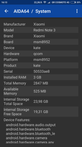

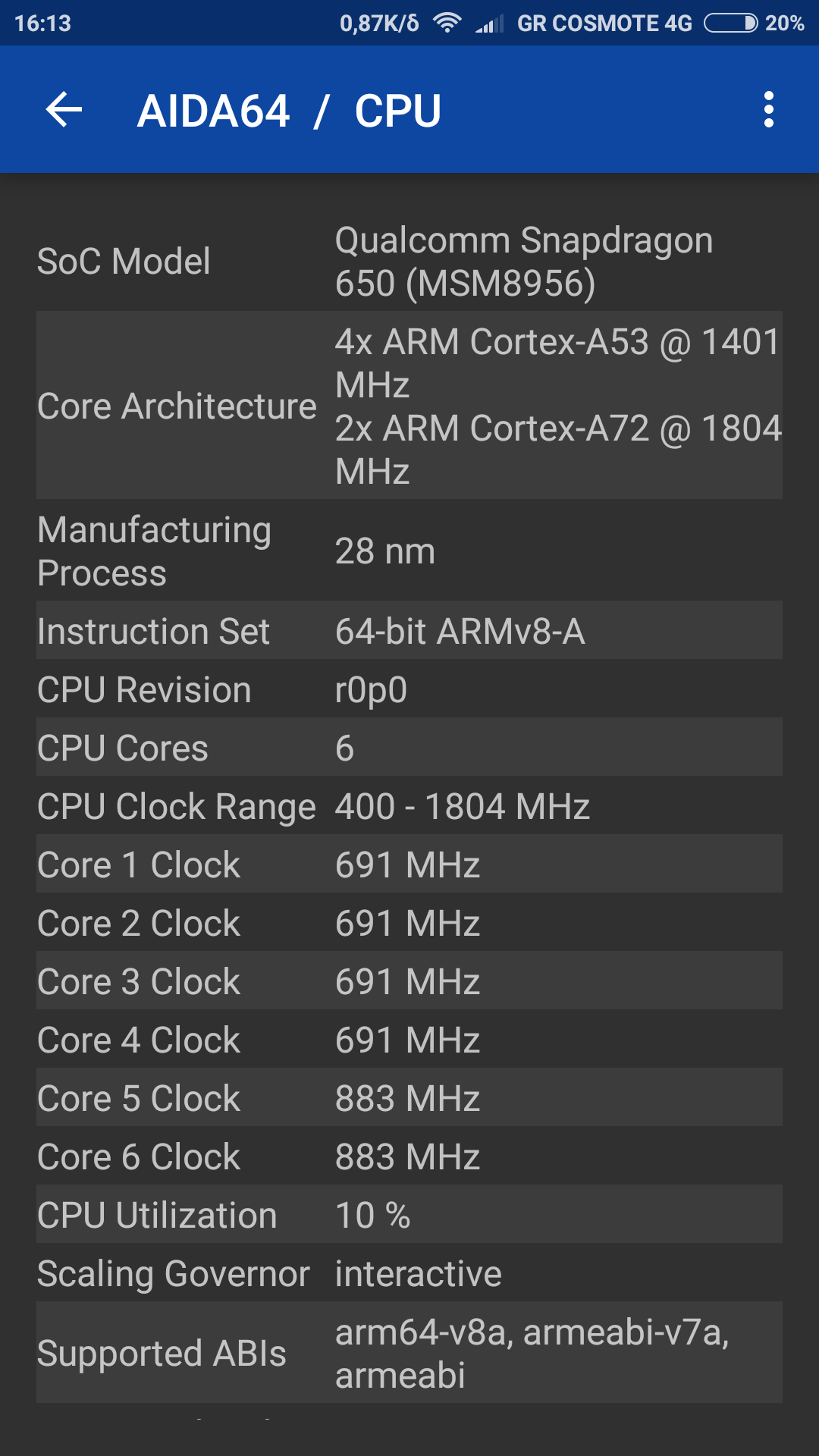

@koubos, κατέβασε το aida64 και ανέβασε μία φώτο τα στοιχεία της συσκευής...έχω μία υποψία... -

@Xstos προσπερνώ το κατερινιώ..ναι μιλησα μου κάναν τη πάπια ότι όντως το ξέρουν και μιλάνε τάχα με την εταιρια

Λοιπόν, να σου πω ότι μέσα στην ατυχία σου με όλα αυτά που έχεις, τουλάχιστον είσαι τυχερός στο ότι έχει όντως Kate ROM και όχι ρομ από Kenzo.
Το πιο πιθανό σενάριο είναι να έχει πρόβλημα η ρομ ή το σύστημα αναβάθμισης, στη θέση σου θα έβγαζα την αυτόματη αναβάθμιση.
